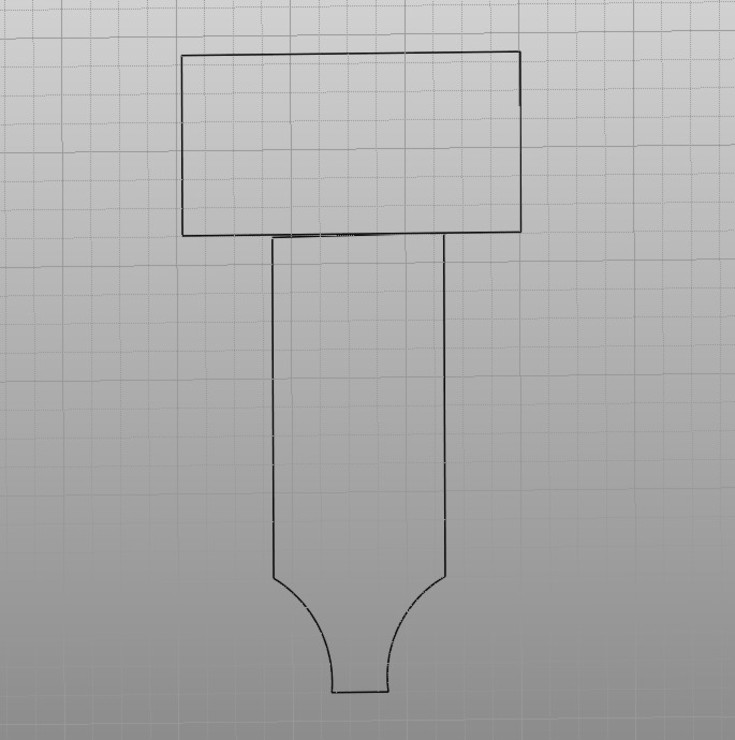

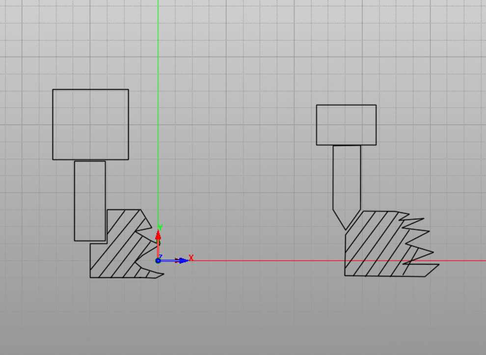

End Mill átmérő 2mm ,vágási mélység 0,5mm
Akkor V-maróval helyetesitve ......
k2rf792ud
köszönöm!

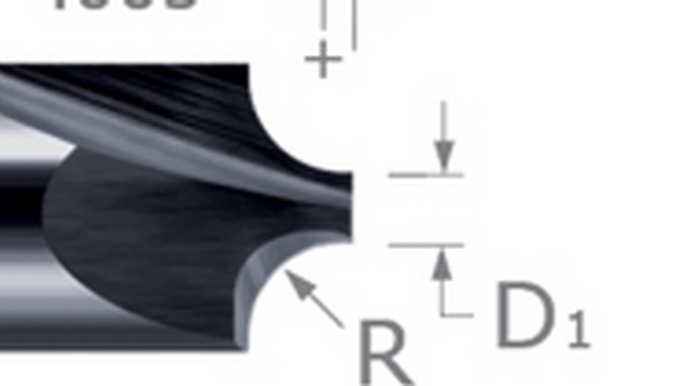

de nem 45 fokban szeretném letörni, hanem egy negyed körívben r5-ös rádiusszal...
Lpeti11
Ez így tökéletes. Hogyan sikerült? Gondolom ezt nehezebb elmagyarázni. Köszönöm.
2am4nwzib
és ez a fajta maró ?

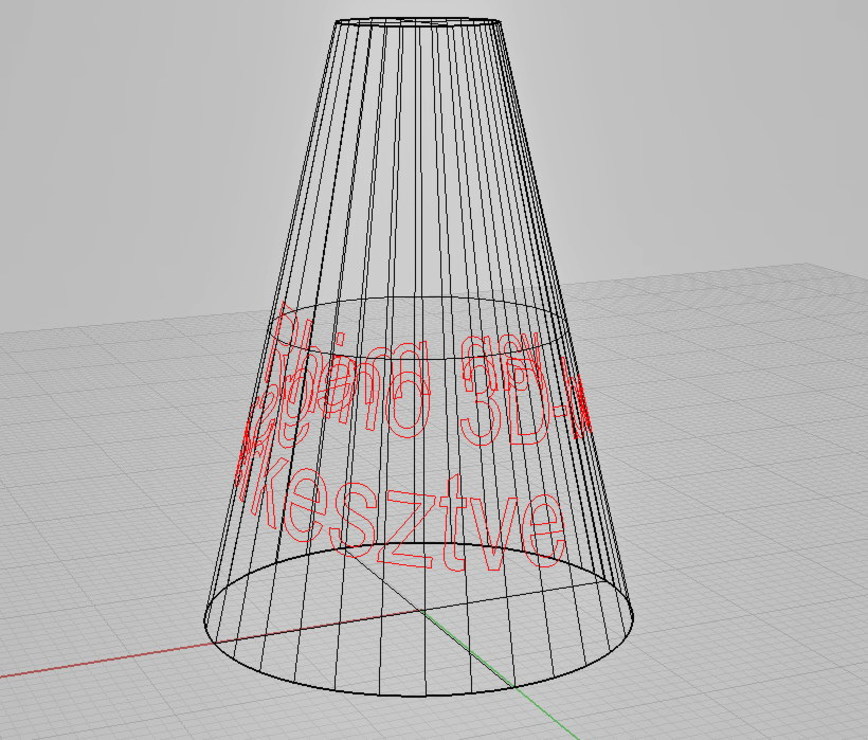

Igazabol elegans megoldast nem tudok. Megcsinaltam a feltekerni kivant szalagot, erre rairtam a betuket.
FLEX paranccsel megadtam, hogy fel szeretnem tekerni. Definialtam egy a feltekeres tengelyere meroleges sikot. A vegen pedig kivagtam a szalagot.
2am4nwzib
Rhinoban

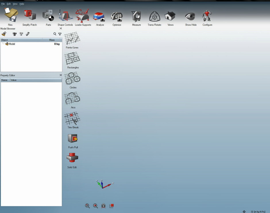

új generációs softwarek az Altair-tol , csak meg ne vegye a Autodesk , mert akkor lesz belőle Autocad (úgy jár mind a Delcam).

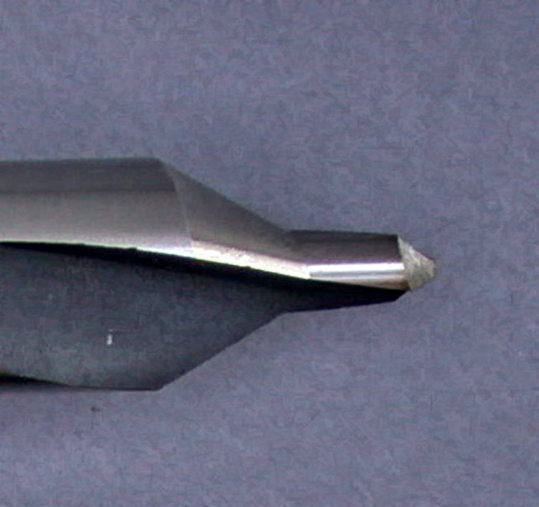

Esztergán lehet  átalakítani egy  szabvány fúró/maró.
Központ fúró a neve.
2am4nwzib
Szerintem nem ugyanaz a kettő?
Szerintem se. [#nevetes1]
Figyelmetlen voltam. [#falbav]
