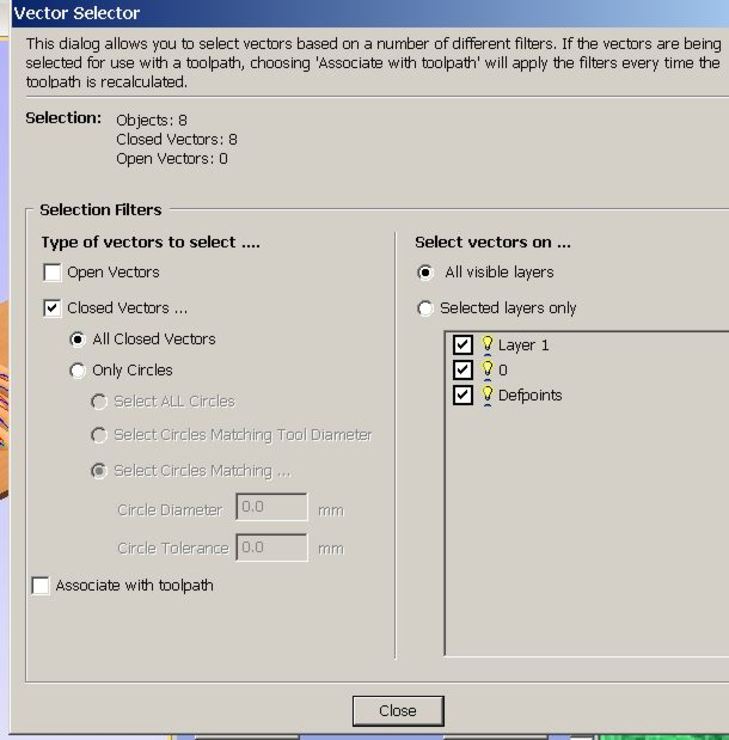

Azokat össze kell kötni. Select all vector --->  Joint (0.1 mm), ha erre gondolsz.
[#eljen]Látom Te már profi vagy ebben.[#eljen]

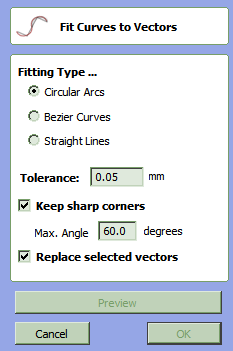

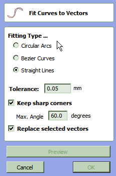

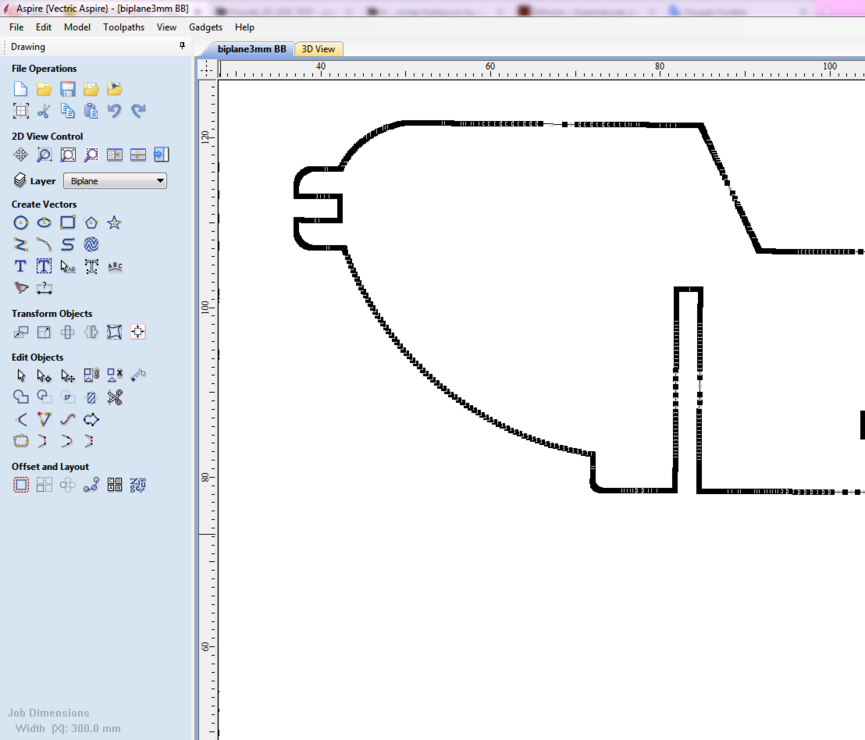

Aspire vectric-ben hogy tudom megszüntetni azt, hogy az egyenes vonalra is több száz vektor ponot adjon meg. A görbéknél még többett.A képen látszik mire gondolok.Van esetleg valami simítás a programban?
Béni
Először egyeneseket, majd íveket illessz a kijelölt kontúrokra!
kbsnemh57
Köszönöm működik![#taps]

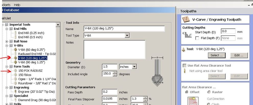

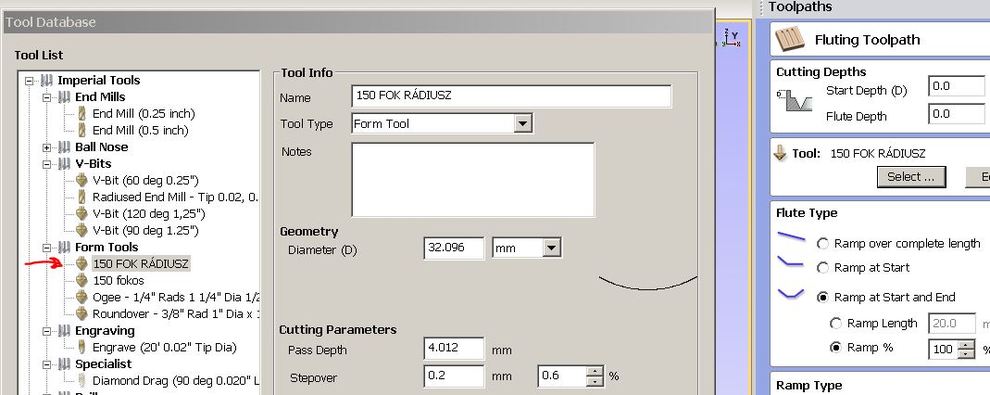

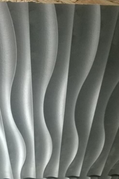

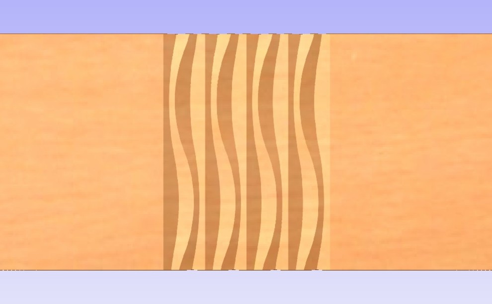

Aspire 8.0 ban a V-carve marásnál a From Toolsban miért nem engedi használni, a Fluting Toolpathban pedig igen az általam létrehozott rádiuszos marót, mert megnézném úgy is az alakot. Vagy a generált programot ha betöltöm a cnc maróba akkor mindegy milyen maró van befogva megkapom majd a rádiuszos alakot? Köszi
kaqkk007

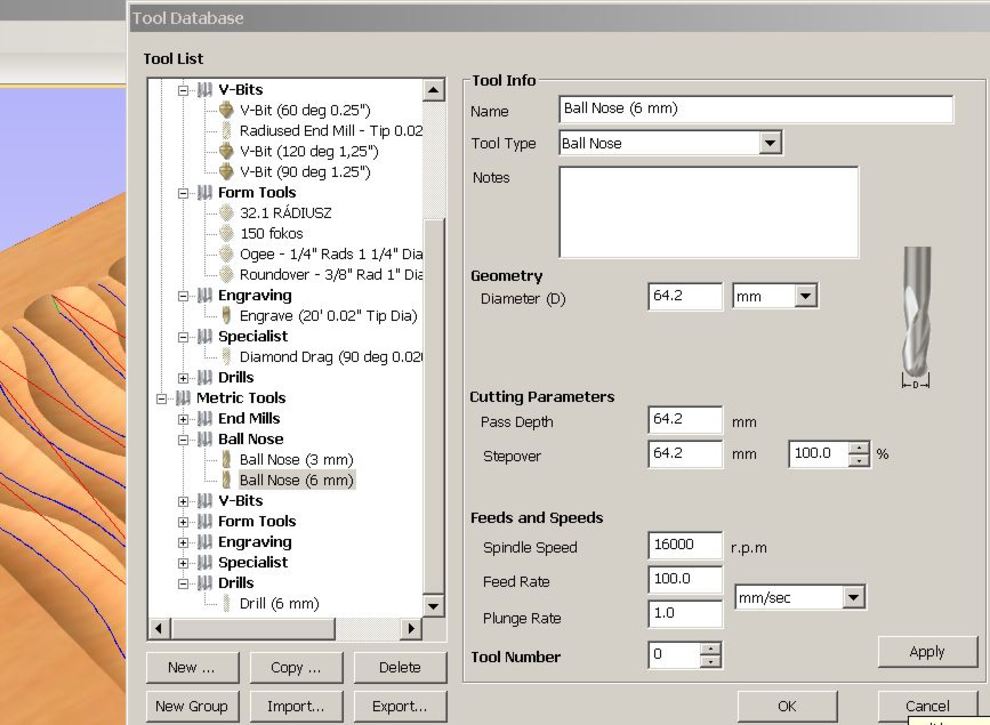

A ball nose alatt készítsd a rádiuszos marót a V bit az mint a neve is mondja V alakú ...
h02ya9ti7
Sikerült, köszönöm![#kacsint]

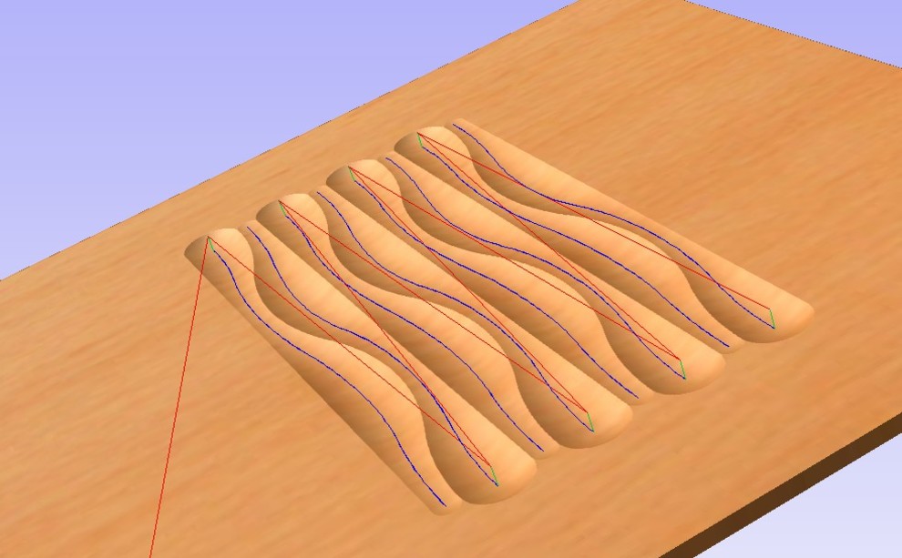

Már csak az oda-vissza marást kellene kiküszöbölni, de azt a V alakú marásnál úgy csináltam, hogy a programból manuálisan kitöröltem. Vagy lehet nincs jól valami beállítva?
