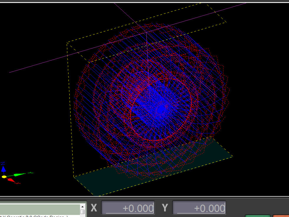

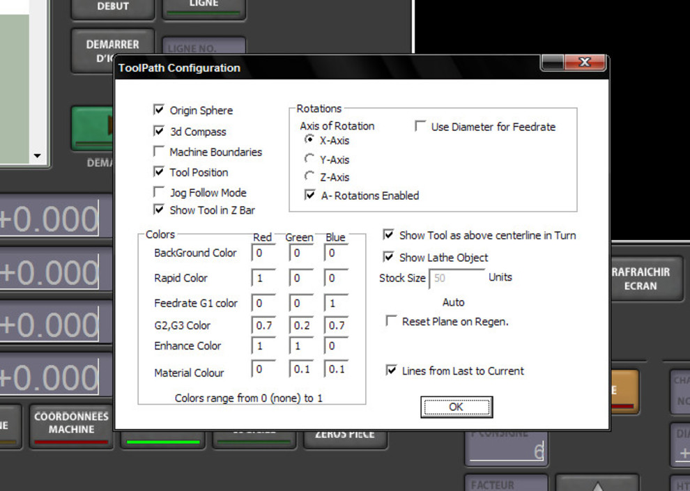

mach3 A axis beálitási probléma van azért lett süti..[#rolleyes]
Vagyis a mach3 nemtudja melyik az A nc kod szerint X mach3 ezt be kel álitani...(süti) efect oka..[#lookaround]
2am4nwzib
Nem semmi baj a g-kóddal ez egy érdekes Mach3 szindróma(bug).
Azal nincs is mach3 nincs alapba be kapcsolvase a 4ax de azt is meg kel adni neki nem valos 4 ax melyikre rakod A tengejt XY valamelyikére...
2am4nwzib
inkább lekapom és megmutatom ... most látom az ,,use diameter feedrate,, nincs kipipálva .
Engem szét szivatot ezel a 4ax mach3 süti...
Alibrecam alat jovolt a 4 axis kod elenörizve is ncplot..ncwiev..cimco
2am4nwzib
negativ szerszámpálya lett az eredmény a Mach3-ban?
itt egy másik 4Szimultán  , de nincs semmi gáz csak a Mach3 eltorzítja a valós-pályat== G54 szerszámeltolás és a dolgok működnek .
2am4nwzib
persze a szerszámpálya marad ugyanaz (Mach3 képernyőn)

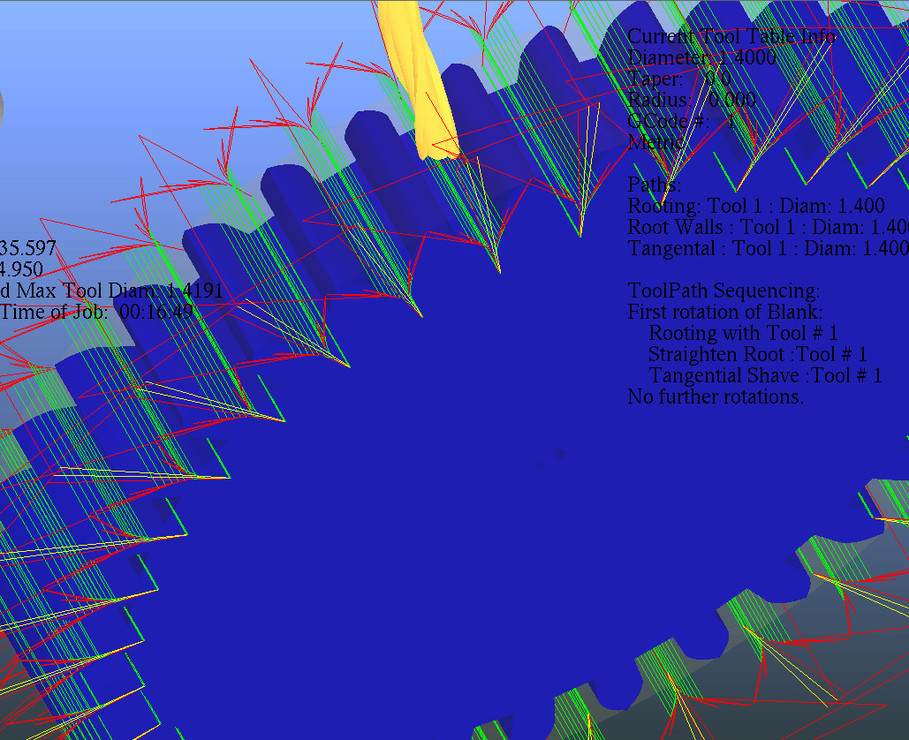

Spine-mill(Powermill) , vagyis nem gyémánt(mesh felület) .
Eredmeny ; szuper sima felület , rövidebb/gyorsabb  megmunkálási idő.

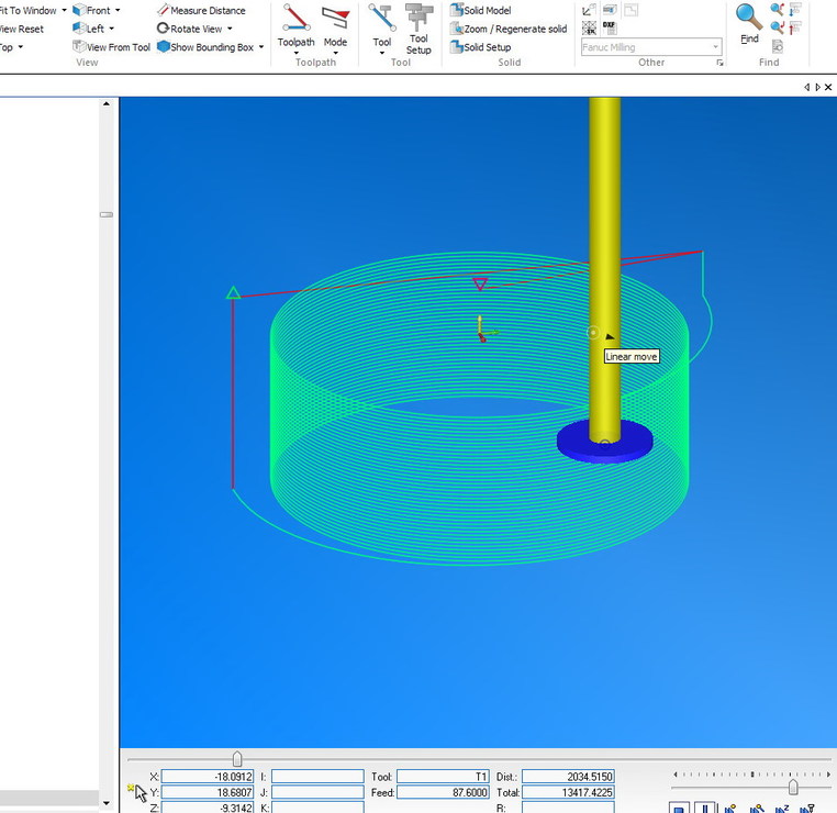

Érdekes hogy míg aspireban vagy deskprotoban generált G kóddal ahol folyamatos A tengely mozgás mellett csak Z tengelyen történik megmunkálás rettenetesen szaggatott a mozgás bekapcsolt szerszámpálya megjelenítésnél./első videó/
Viszont Rhinóval generált kóddal ahol A-Y-Z egyidejűleg mozog nyoma sincs akadásnak szerszámpálya megjelenítéssel.
Ezek szerint a program okozza a hibát?/második videó/

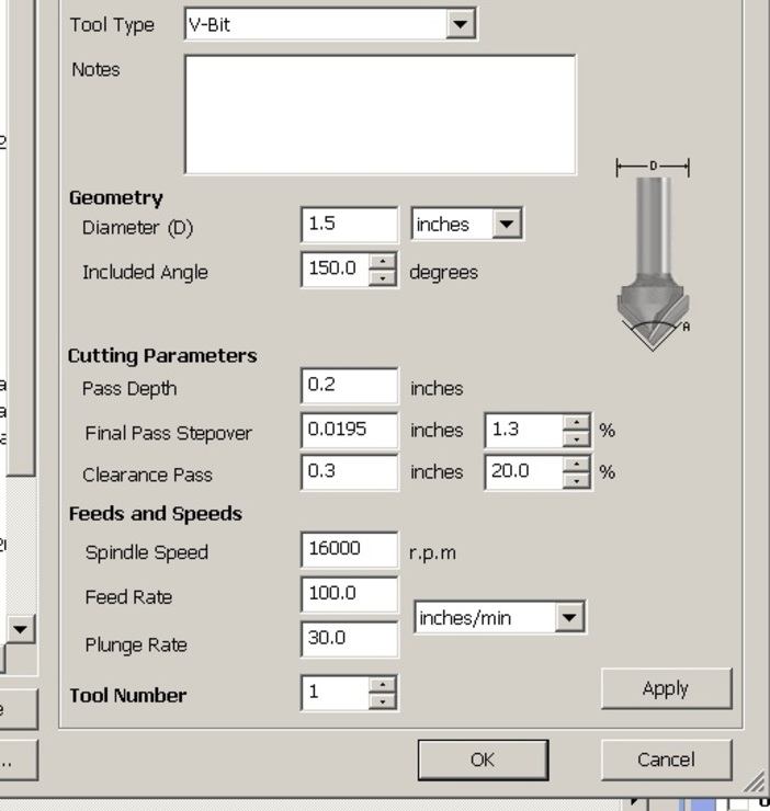

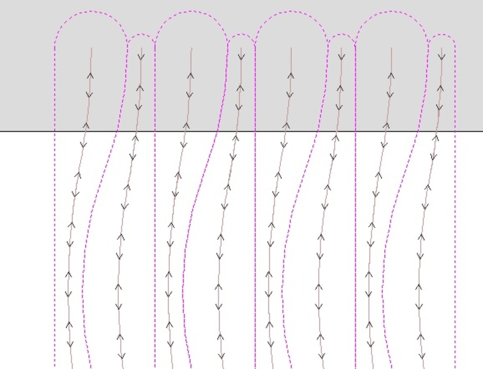

Sziasztok! Aspire 8.0 ban V-carve -vel csinálnám az alakot dxf ből de oda vissza megy a maró és a mach3 ban is ezt mutatja a program. Az alakot megcsinálja de ki lehet kapcsolni, hogy ne menjen visszafele ugyanazon a nyomvonalon ráadásul mar, mert azt mutatja a mach3 is. Tehát ha lement egy nyomvonalon akkor menjen egyből a következőre. Köszi a válaszokat.
