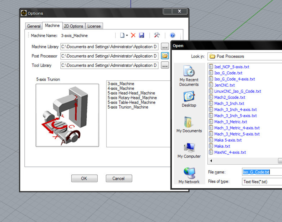

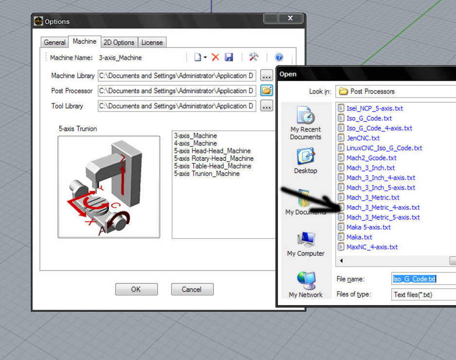

2am4nwzib
MadCam 4 tengely Mach3 posztproceszor
Te használod 5 tengelyes szerszámpálya generálására?
Elég macerás, és nem is jól csinálta meg nekem a szerszámpályát.

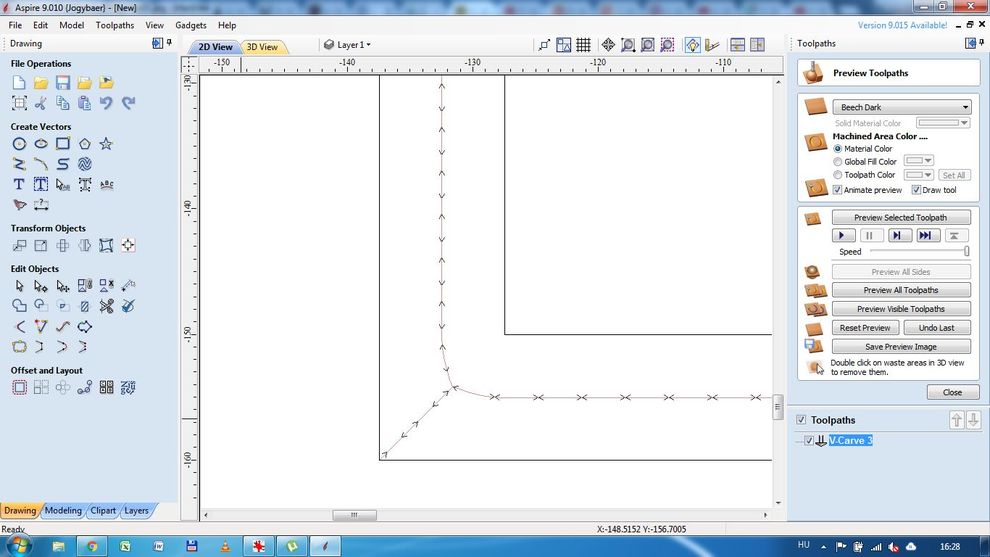

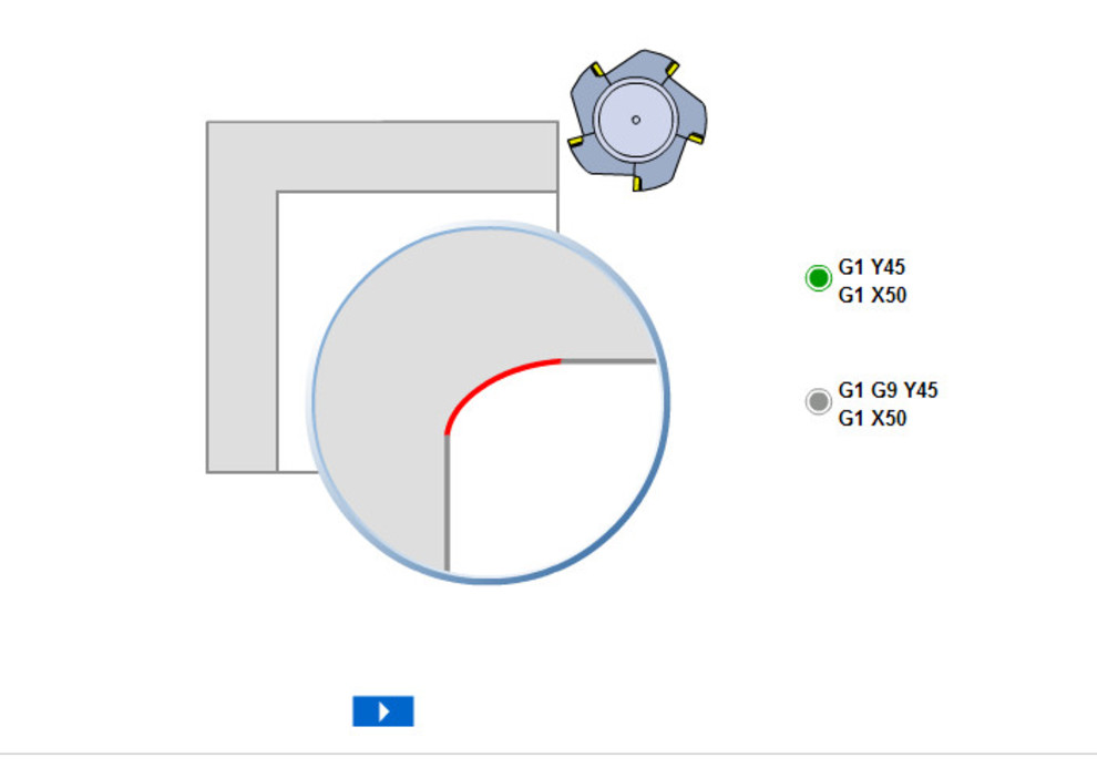

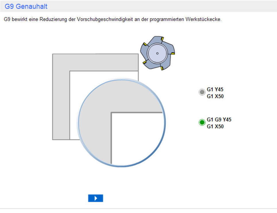

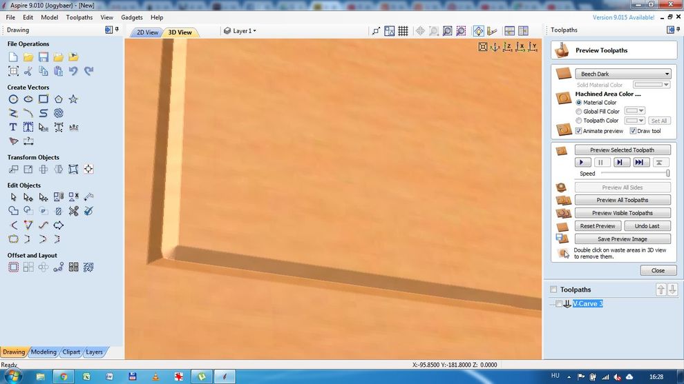

Miért van az hogy mind az aspire mind az AC v-carving módban Ívesen marja a sarkokat?
z2a2u8wf
Nem tudom ezt meg tudja e csinálni.

G1G9
