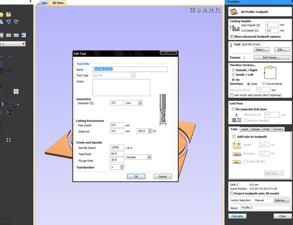

ugyanaz a probléma:
N220G1X147.729Y98.550Z-3.000
teljes sebességgel belemegy az anyagba
55kv34cjs
habár most látom itt már van előtolás:
N200X0.000Y0.000F500.0
ezt nem teszi be mikor a G kódot generálja

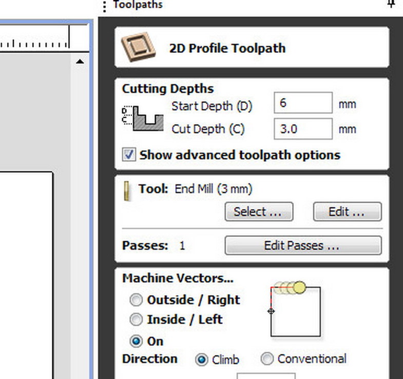

használd ezt a beállítást (Mach3 ATC Txt)
Start dept 1 mm
Cut dept 3 mm
Stepover 3 mm
juhasz
A plunge rate ami a z sebességét állítja be. Ez neked nagyobb mint az előtolás. Ha kisebbre veszed megjavul meglásd :)

55kv34cjs

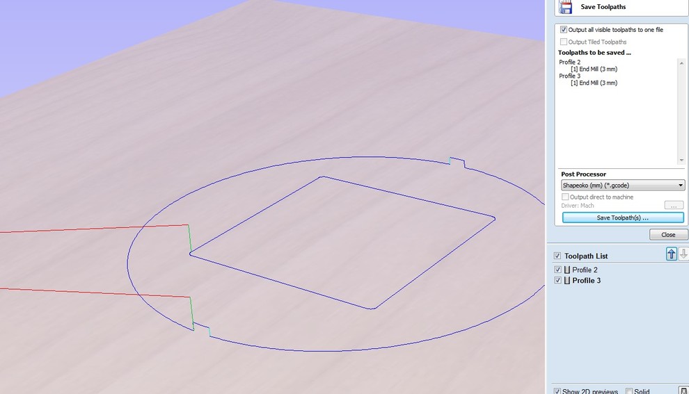

megpróbáltam, a befúrási sebességet levittem 200 -ra, de a generált kód csak így néz ki:
T1M6
G17
G21
G0 Z20.0000
G0 X0.0000 Y0.0000 S12000 M3
G0 X147.7290 Y98.5501 Z5.0000
G1   Z-3.0000 nálam nem jelenik meg az F200.0
G1   Z-1.0000 F500.0
G1 X150.0000 Y98.5000
G1 X152.2710 Y98.5501
G1   Z-3.0000 F1000.0
G3 X201.5000 Y150.0000 I-2.2710 J51.4499 F500.0
G3 X152.2710 Y201.4499 I-51.5000 J0.0000
G1   Z-1.0000
a vectricben így néz ki:

a Mach3 ATC Txt posztproceszor által generált kód nem kompatinilis a GRBL kóddal
55kv34cjs
Ezt a T1M6 (szerszám,szerszámváltás) utasítás, hogy lehetne megszüntetni, hogy ne generálódjon, hátha ez okozza a problémát.

újraszerkesztettem mindent, ügyeltem, hogy a befúrási sebesség kisebb legyen mint az előtolás ... valóban megjavult. Köszi a segítséget.

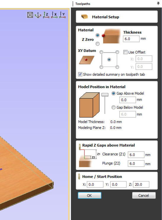

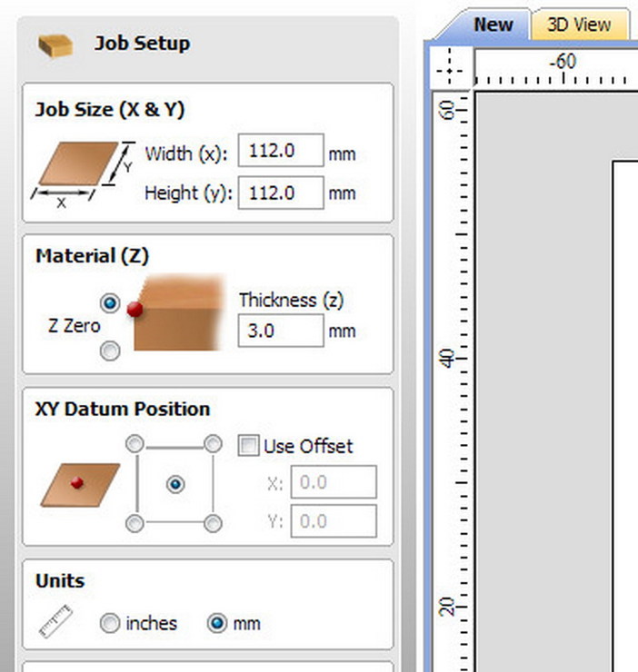

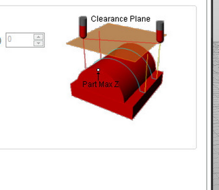

fejlettebb CAM már rendelkezik egy ,,Clearance Plane,, biztonsági-felület , Aspire-nal ez a Start Dept(D) na meg a Material Z ,,zero,, legyen fent a pipa .
2am4nwzib
Megtaláltam a ,,Clearance Z,,

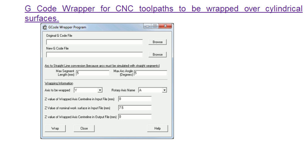

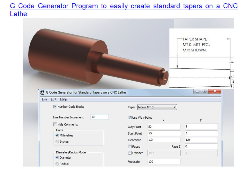

Nyílt forráskódú  szoftverek CNC-re(Free) Gyuitemeny
