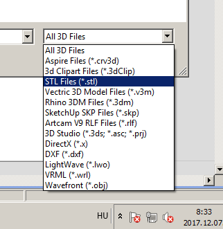

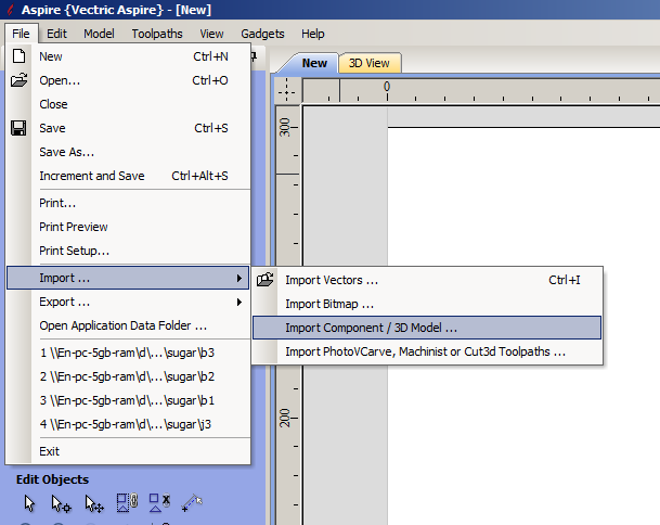

Nem akarlak elszomorítani de a 4 es Aspire is kezeli az stl eket
Felvidítottál!
Biztos van valami logikája, hogy így lehet megnyitni az stl-t.
Az "Open" ill. az "Import" menüpontoknál kerestem, de úgy látszik ez valamiért logikátlan [#conf].
