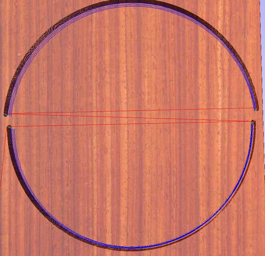

Ha egy kört szeretnék kivágni amibe berakok egy vágási  hidat  akkor a képem látható módon készíti el a a pályát.
Ezt sajnos a valóságba is megcsinálta , az utolsó másodpercben tudtam leállítani , hogy ne tegye tönkre aznapi munkámat.Igaz régebben használtam erre a programot de ilyen nem tapasztaltam.Ha a két körcikket külön szeretném kivágni akkor is az egyiknél belül a másiknál kívül akar vágni.

Te most két külön álló körcikket akarsz kivágni?
vagy 1 kört aminek megadtad hogy ott középen 1-1 tabot berakva megmaradjon a hézag,
szerintem az elsőt csinálod, akkor viszont ügyelni kell arra hogy a felső kört minden bizonnyal kívülről csinálja és az alsót meg belülről, mert hogy annak meg az a külső fele,
ha a második verziót csinálnád ilyen nem lenne, de ha már azt csinálod akkor az alsó körcikknél állítsd át a másik oldalra és jó lesz
remélem érthető voltam...

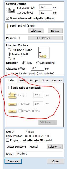

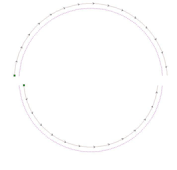

Mert két külön vektor ráadásul nyitott így van iránya ami nem feltétlen egyezik a kontúrhoz képest külső és belső oldallal.
Rajzolj egy sima kört és használj inkább tabokat

Kipróbáltam .
Igazad lett , ha két részletben csinálom és az egyiket belülre a másikat kívülre állatom akkor jó.
De én úgy emlékszem ment ez egy menetben is .
De lehet hogy rosszul emlékszem.

ahogy SYMLY is mondja ( és én is az előbb) 1 kör tabokkal, akkor lesz az amire emlékszel :)
