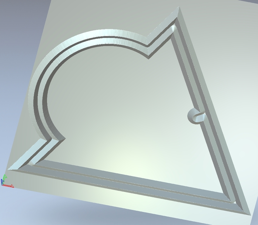

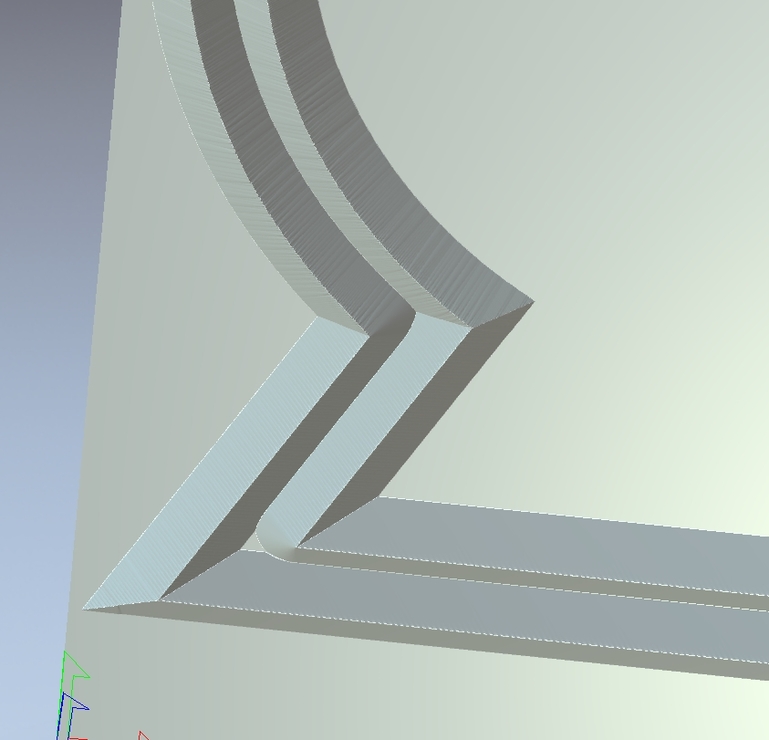

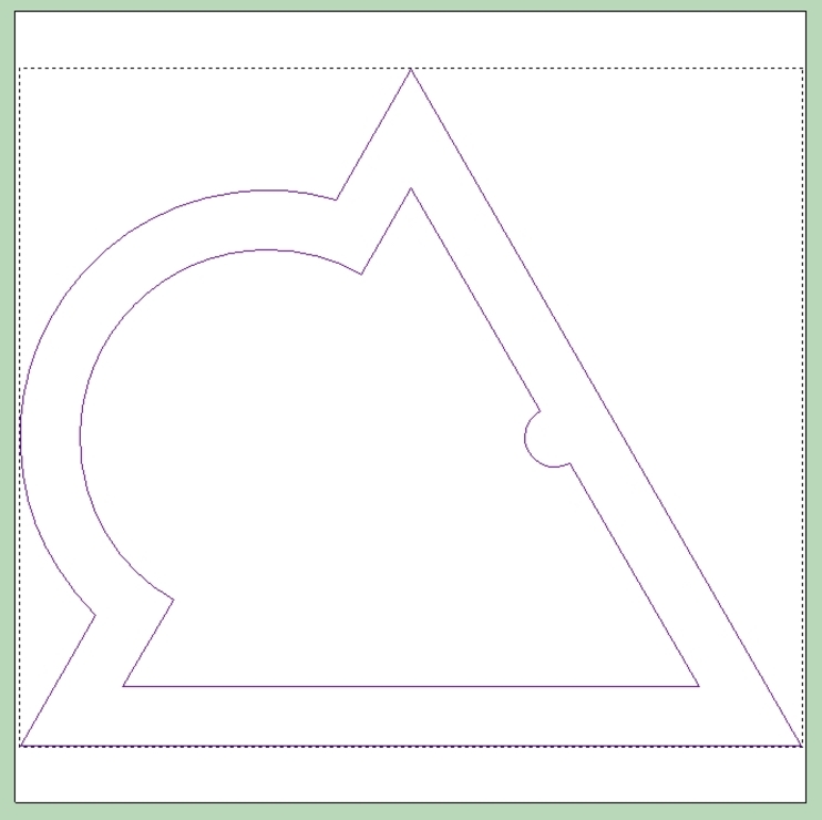

Felreertessz. Nekem a két vonal között kell hogy haladjon és sarokkiamelest alkalmazzon automatikusan.
Nem a két vonalat akarom gravirozni.
z2a2u8wf
Viszont az arok alja íves lesz ami latszik.
z2a2u8wf
Ezt szeretném lemarni

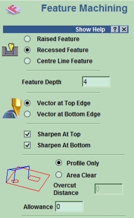

A gond hogy már az ac és az aspire is ívet rak a g kódba.
w0hgtwf3w
Na akkor a második megoldás lesz a jó.
És mondom próbáld meg kisebb sebességgel, nekem az szokott bejönni.
De különben kipróbáltam Artcam.ban is, ott is van egy kis ív úgyhogy egy kicsit most tanácstalan vagyok. [#conf]

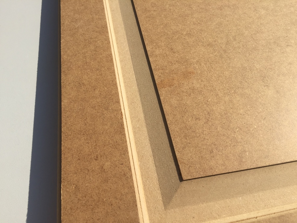

z2a2u8wf
Ugyanez kellene nekem de a két említett progi nem így generál kódot.
Bármit csinálok ivese veszi be a sarkokat.
Béni
AC2008:
z2a2u8wf
És tényleg működik.[#taps]

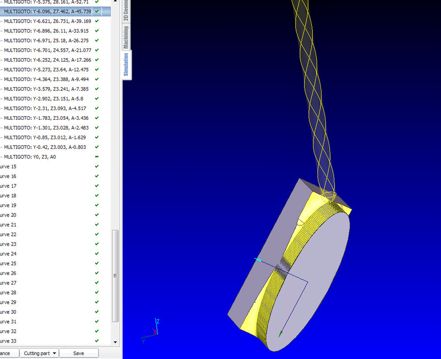

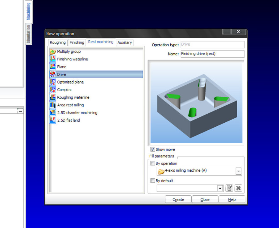

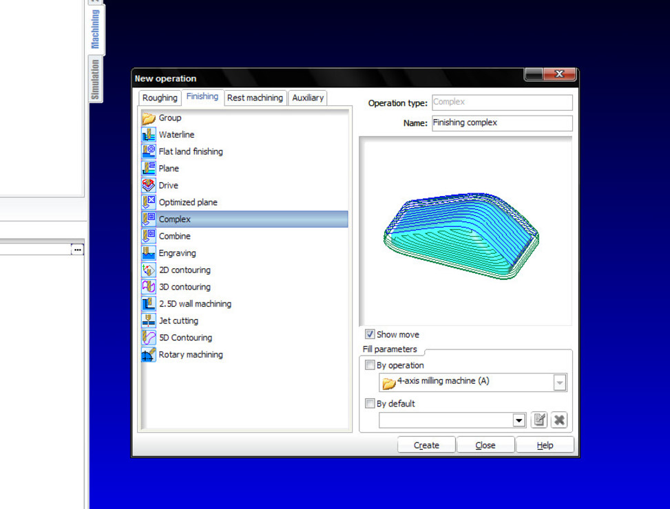

Alakul a 4 tengelyes kódgenerálás is
2am4nwzib
4 tengely szimultán ...... de próbáld átvinni a Mach3-ra
Meglepi  sütibaba lesz belőle .
