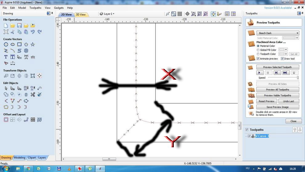

Ezt értem. De a rajz amik között mennie kellene és a sarkot kellene követnie nem értem miért halad ívesen?
2am4nwzib
Mert gravirba generáltad .
z2a2u8wf
Vcarve módban csinálom.  A lényeg hogy két négyzet között kellene neki egy 13 fokos késsel mennie úgy hogy mindenhol szögletes legyen. Nem értem miért generál ívet.
z2a2u8wf
"Vcarve módban csinálom"
Pont ezért marja úgy.
2am4nwzib
X közepén megy y-ban is... de ez nagobb.
z2a2u8wf
Akkor viszont hogyan kellene?
Nekem az kellene hogy mindenhol sarkos legyen.
