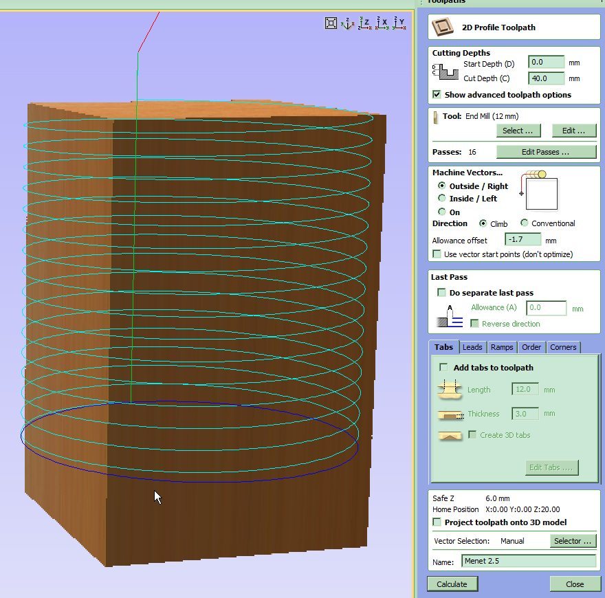

Abban szeretnék segítséget kérni, hogy Aspir-ban hogyan lehet megrajzolni 3 tengelyes maráshoz menetvágást. Magyarul egy rúdra menetet vágni és a rúd függőlegesen van befogva. A maró szerszám egy 2élű 60fok-os menetmaró. A Mach3 kínál erre megoldást, de nagyon "gyenge"  Köszi előre is a segítséget

Javaslom, hogy tanulgassad inkább a Mach3 programozását! (Annak esetleg haszna is lehet ...)
Itt egy példa, ami alapján a feladatot meg lehet oldani:
http://cnctar.hobbycnc.hu/Mach3/Peldak/KulsoMenetMar.tap
(Egyébként egy névleges átmérővel rajzolt kör elegendő az Aspire felhasználásával történő megoldáshoz.)
Ha jól látom azt a képet szépen végig megy a meneten szerszám kiemeléssorán :(

Köszönöm a választ, a Mach3-variáció szuperul működik, de az Aspire nem generálja le a menetet, a marót természetesén lerajzoltam és hozzáadtam a profil szerszámokhoz. Olyan mintha nem venné figyelembe a profilt. Vagy valami beállítást nem jól csinálok. Ha esetleg van ötleted szívesen veszem.

Az aspire nem épp menetvágásra van speciálódva.
Aspirébe az anyagokat felűről történő megmunkálására alkalmas csak.
A menetvágás az oké hogy felűről van befogva a maró de az anyagnak az oldalát kell megmunkálni.
szerintem menetvágáshoz olyan cam progi kéress ami inkább fémesebb irányba szakosodott ([#awink] pl. Fusion360)
gzzt2iibx
Ez nagy valószínűséggel így van, sajnos nem tudom megmagyarázni az Aspir-nak, hogy profil késsel spirálba menjen lefelé. Utána kell néznem egy komolyabb gépészet orientált proginak.
ppxgww95
Jól látod. :)
Ebben ennyi lehetőség rejlett. (Aspire). Ha már meg kell erőszakolni a technikát, akkor kézzel a kód végére írható a kiállás. :)
