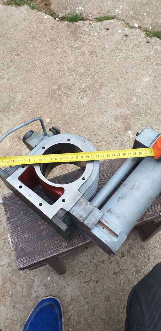

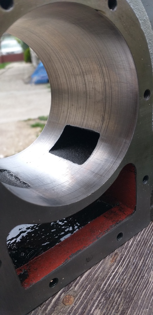

Keresném azt a hozzáértő Miskolc környéki fórumtársat, aki a képen látható vákuum szivattyú belsejét felszabályozná... Kocsiknál tudom, hogy fúrás, hónolás, gondolom itt is valami hasonló kellene. A fotó kicsit csal, nem halálos mély barázdák vannak, saccra olyan 2-3 tized körüli kopások. Privátba írj légy szíves!

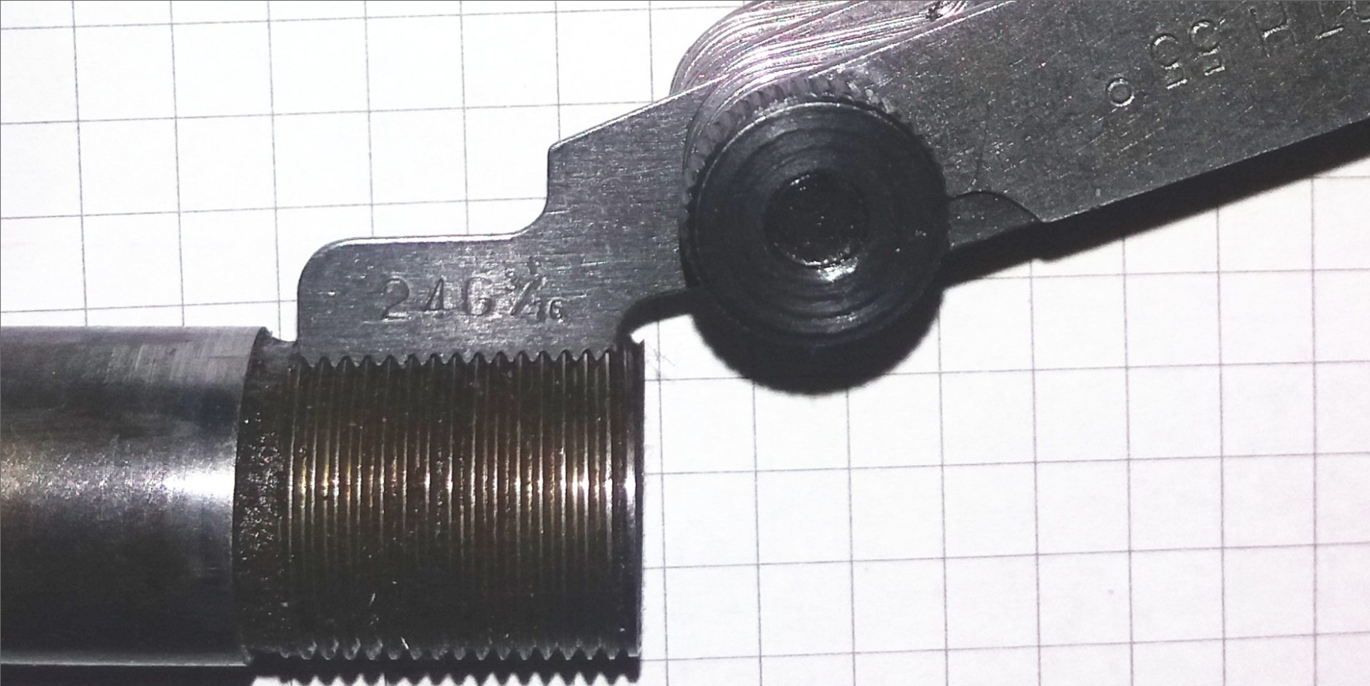

Ilyen csavarhoz kellene készítenem anyát. Withworth 24G. A csavarmenet külső átmérője 9,5 mm. Sem az UNEF sem a BSF sorozatban nem látok ilyen méretet. Milyen menetfúró kell ehhez, és hol kapható?
Szerintem ez jó lehet, de kérdezz meg mást is.
Ha jól értelmezem a kb. 9,5 mm 3/8"-lehet, a G24 pedig hengeres (nem kúpos) menetet 24 menet/inch sűrűséggel.
https://www.menetfuro.hu/gepi-menetfuro-unf-38-24-40-t672887

Az UNF menet 60° a Whitwort 55°. A többi stimmel. De sanszos, hogy 60° lesz az.

Ezt lehet könnyen M10x1-nek nézni, ha nem vagyunk elég alaposak. (1.058 mm az emelkedése)
Köszönöm! Ez van hozzá a legközelebb. Akárhogy túrom a netet nem találok 55 fokosban ilyen menetemelkedésűt. Kicsit lötyögi fog, de ahová kell ott megfelel.
Ha [#2130@fektiforg]  fórumtársunk táblázatai szerint passzolnak a méretek akkor az bizonyára 3/8-24 UNF menet lesz, ahogy előző fórumtársunk is írta.

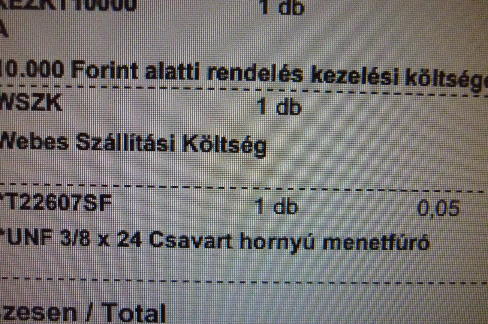

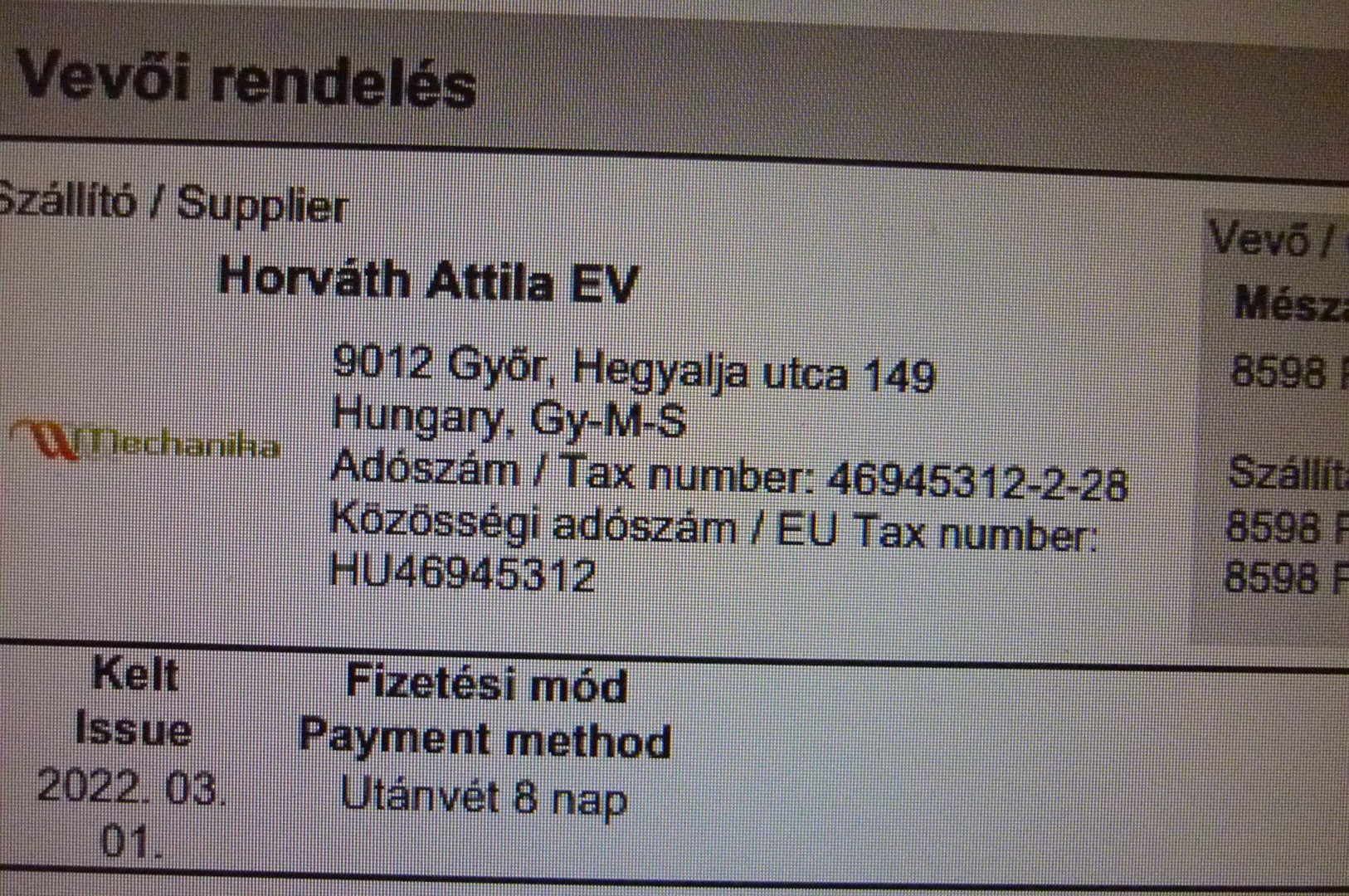

Itt lehet kapni,Én innét rendeltem menetfurót és metszőt is. ha ez segít.
