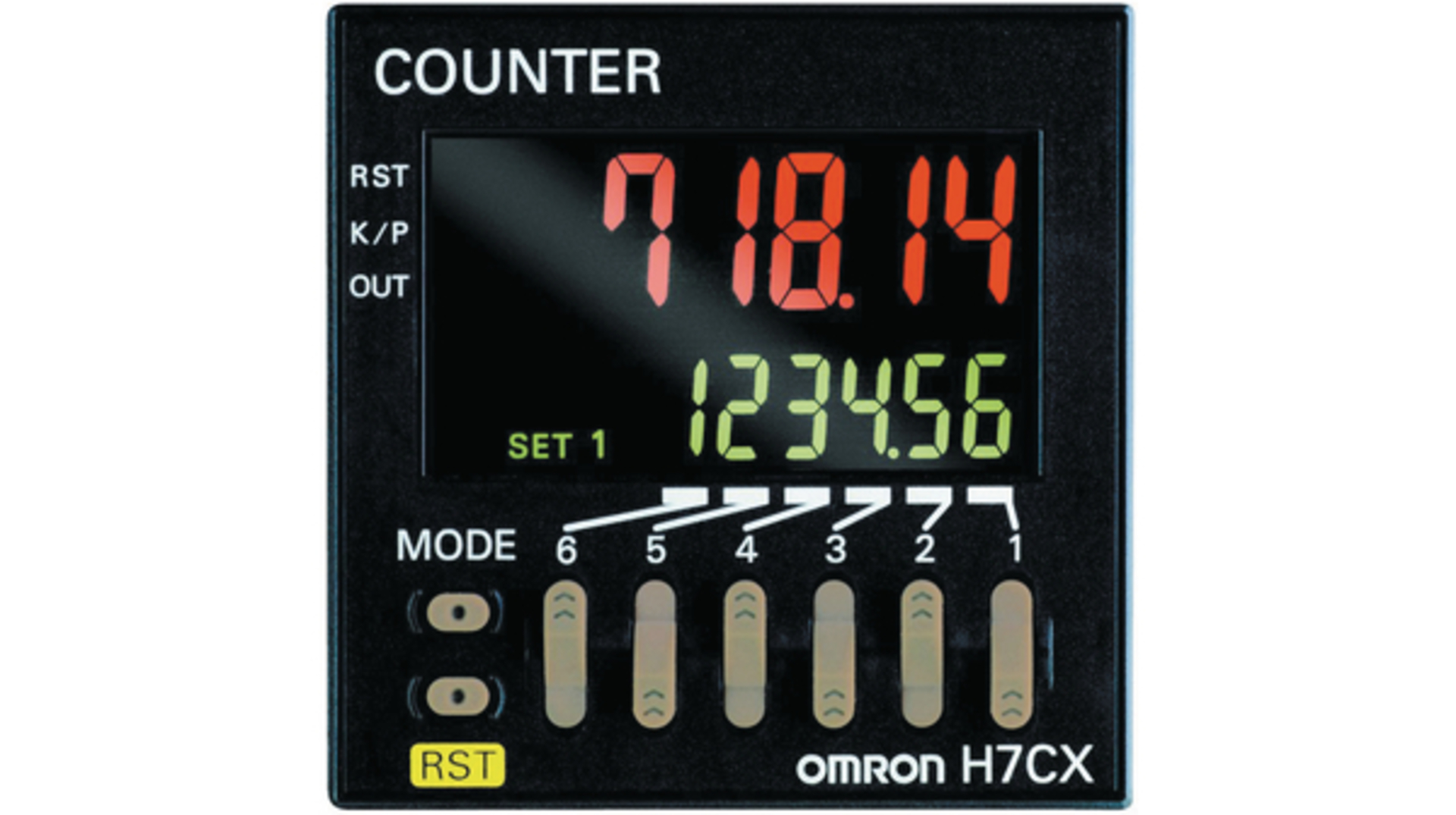

Segítséget kérnék: Olyan ipari kivitelű számlálót keresek, ami kijelzi azt, hogy percenként hány impulzust kap a bemenetére.
A feladatom az lenne, hogy egy spéci faipari gép percenkénti löketszámát kellene kijelezni.
Valaki tud ilyen kész terméket javasolni nekem?
Lehet, hogy hülyeség, de ha egy reflexiós elven működő optikai fordulatszám-mérő előtt nem forog hanem lineárisan oda-vissza mozog a reflexcsík vagy pötty azzal mérheted a löketeket. Igaz, egy ciklus alatt két impulzust fog kapni tehát dupla "frekvenciát" jelez ki.
Pl. egy ilyennel. Már 2,5 forulat/perc-et is meg tud mérni, ami alig több mint 1 löket percenként ha az oda-vissza mozgás 2 impulzusát vesszük figyelembe.
yku6irnat
Én is gondoltam erre, de egy mérési pontot tudok ideálisan megoldani, egy PNP kimenetű induktív érzékelő már van beépítve a gépbe.
Valami hasonló számlálót nézegetek, de nem találok olyat, ami percenkénti impulzusszámot jeleníti meg.
