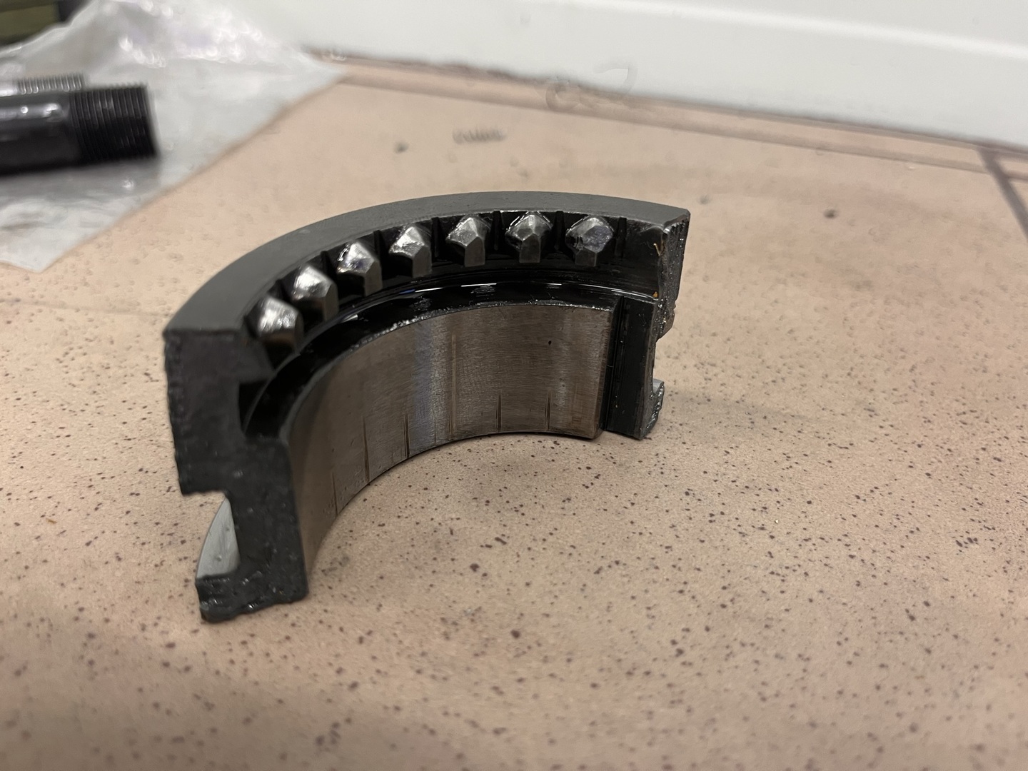

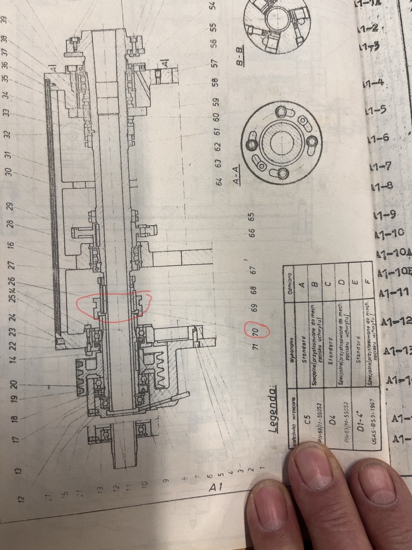

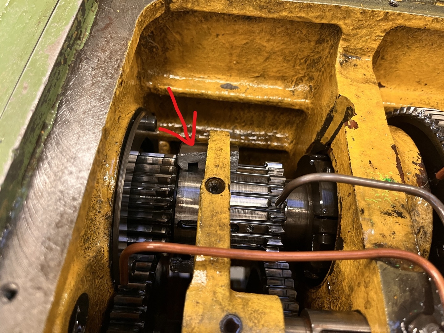

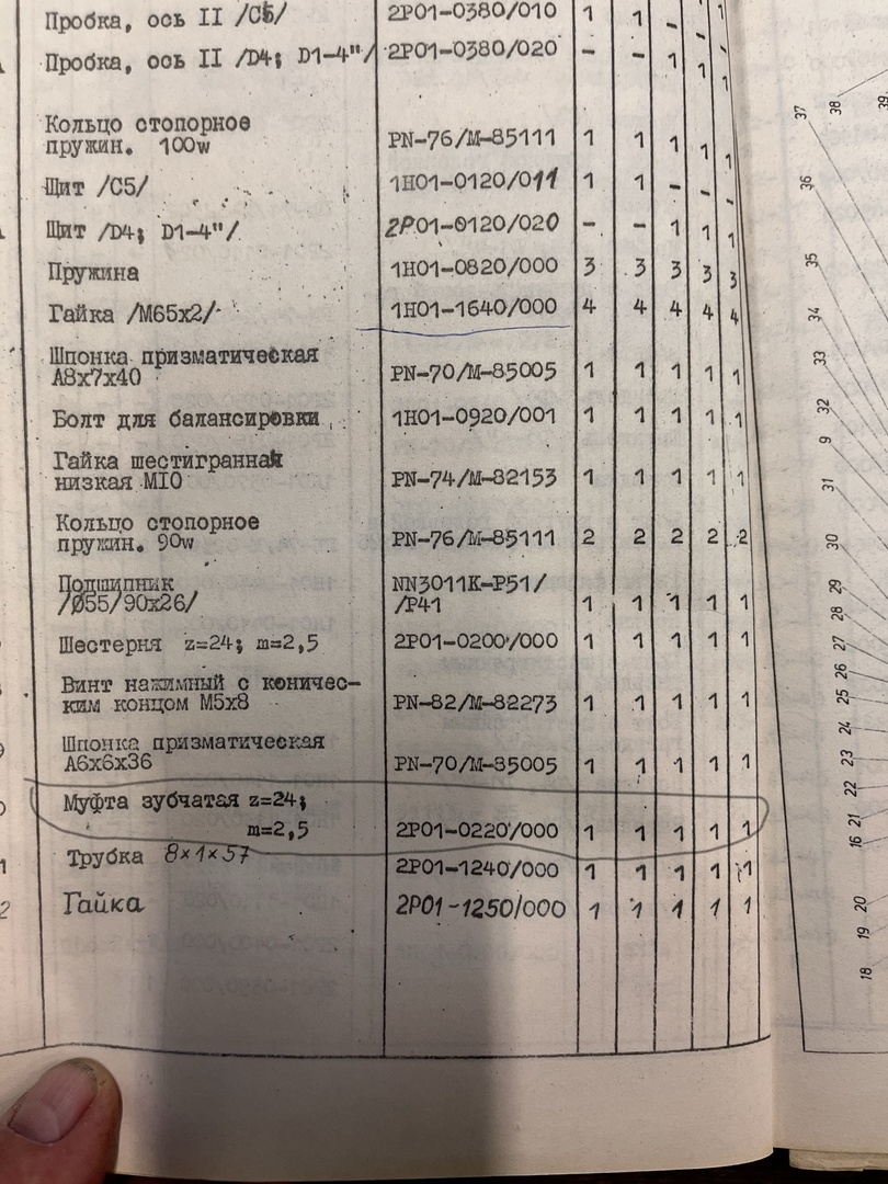

Némi segítséget szeretnék kérni Famot TUM35D eszterga alkatrésszel kapcsolatban. Honnan tudnám beszerezni?
A gyors-lassú főorsó fordulat váltó fogaskerékre lenne szükségem.
A Sasgép-nél már fut a dolog, egyenlőre nekik nincs alkatrész.

Hogyan történt a baleset?
A legyártáson nem gondolkoztál?
Úgy látom hogy a reteszhorony és a fogazat között visz át erőt. Mivel megvan a mintadarab még fogvéső(Fellow) gép nélkül is ki lehetne alakítani a fogakat, a mintadarab után megköszörült profilkéssel, vésőgépen vagy marógépen vésőfejjel. Ha nincs vagy drága a gyári alkatrész. Nemesített anyagból le lehetne gyártani, ha gond a hőkezelés és a furatköszörülés. Ha nem forgás közben lesz kapcsolva akkor örökös[#kacsint]
r2u4n063m
K110-at oldalaztak, vagy szúrtak le, és kifordult a darab a tokmányból.
Igazából két darabból is össze lehet hozni, van hozzá hely, és huzallal ki is tudjuk vágni, ha nem lesz más megoldás.
