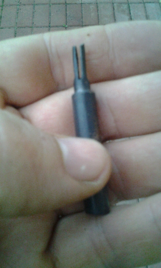

A kiforrasztáshoz reszeltem egy ilyen hegyet. 3 másodperc alatt kiveszem vele a 0805-ös alkatrészt.
mex
Jó megoldás, nekem is volt hasonló. Érdekes módon nem láttam még ilyen dupla hegyet gyári kivitelben.

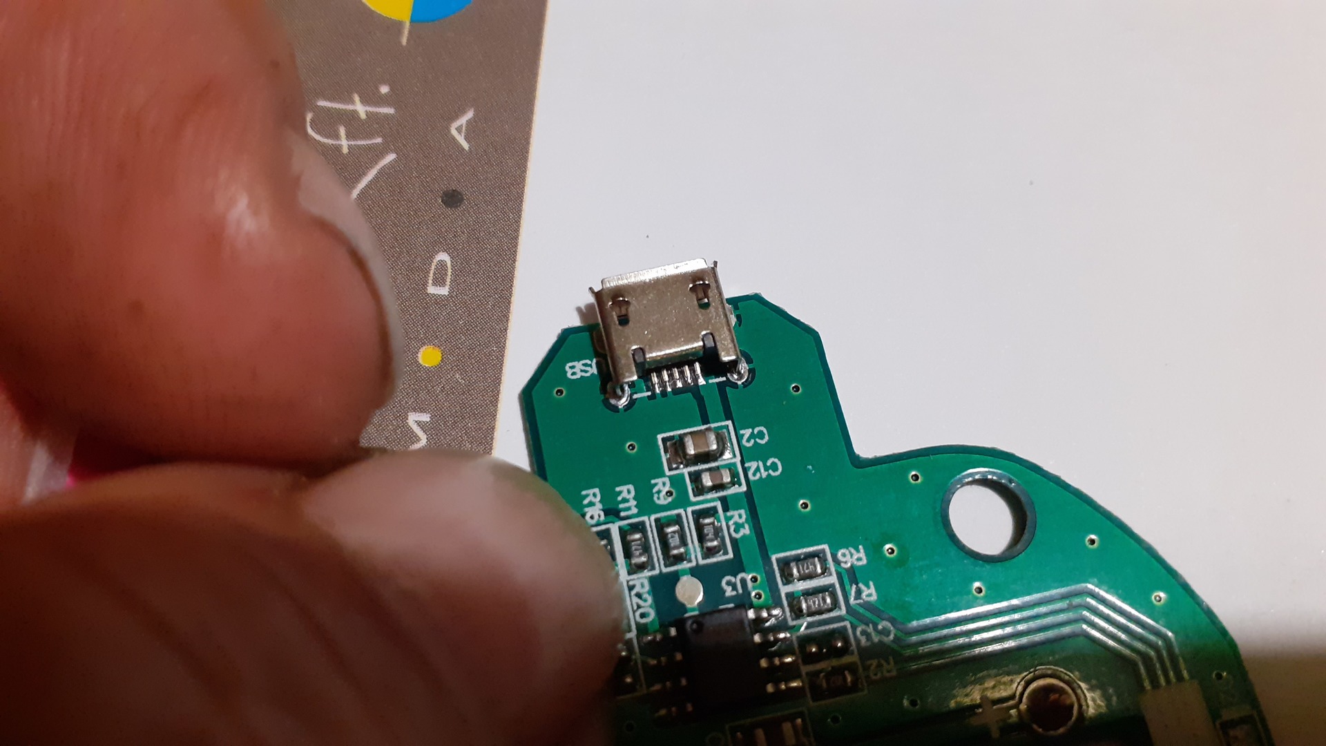

Ha már a cseh pillanatpákát szóba hoztad...
Ezt a micro USB aljzatot azzal cseréltem pár napja, ki is, be is.
Ez volt kéznél, lusta voltam elővenni a Wellert. :)
