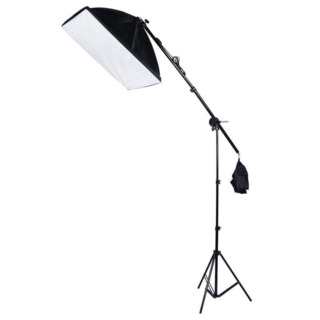

Ötletnek ez tökéletes, ilyen megoldás lenne jó. Igaz használtan is amit találtam több százezer ft :( Nézelődöm, hátha lesz csak váz, lámpa nélkül.

Adott egy fotóslámpa. A probléma hogy az állvány mindig útban van. Ezt kellene valamilyen szerkezettel a plafonra fogatnom a szoba közepére, de ez a csöves-szorítós megoldás nyilván nem működik. Így a lámpát kellene valami karos forgatható tartóra szerelnem. A bolti karos lámpák rövidek. A műtős lámpa egy jó megoldás lenne, de az nem fér bele a költségvetésbe...
Vagy egyedi karos felfogatást kellene készíteni, ami forgatható és oldható rögzítésű, vagy annyira szoros hogy a lámpa tömegétől ne állítódik el.
Aztán lehet teljesen rossz úton járok, és van erre jobb megoldás is...

Ami csak a beteg fantáziám szüleménye: Földön álló statív helyett, plafonra szerelt akasztópontokon átakasztható tartószerkezet. Esetleg kampó helyett állandó mágneses rögzítéssel.
(Egy rendes bevilágításhoz általában több lámpa kell. Háttérderítők, kontúrozók, fő és hangulatfények, fejlámpa. Egyetlen forgatható lámpakar helyett nekem célszerűbbnek tűnik a több akasztópont. De még mindig nem ismerem a világítás célját.)
