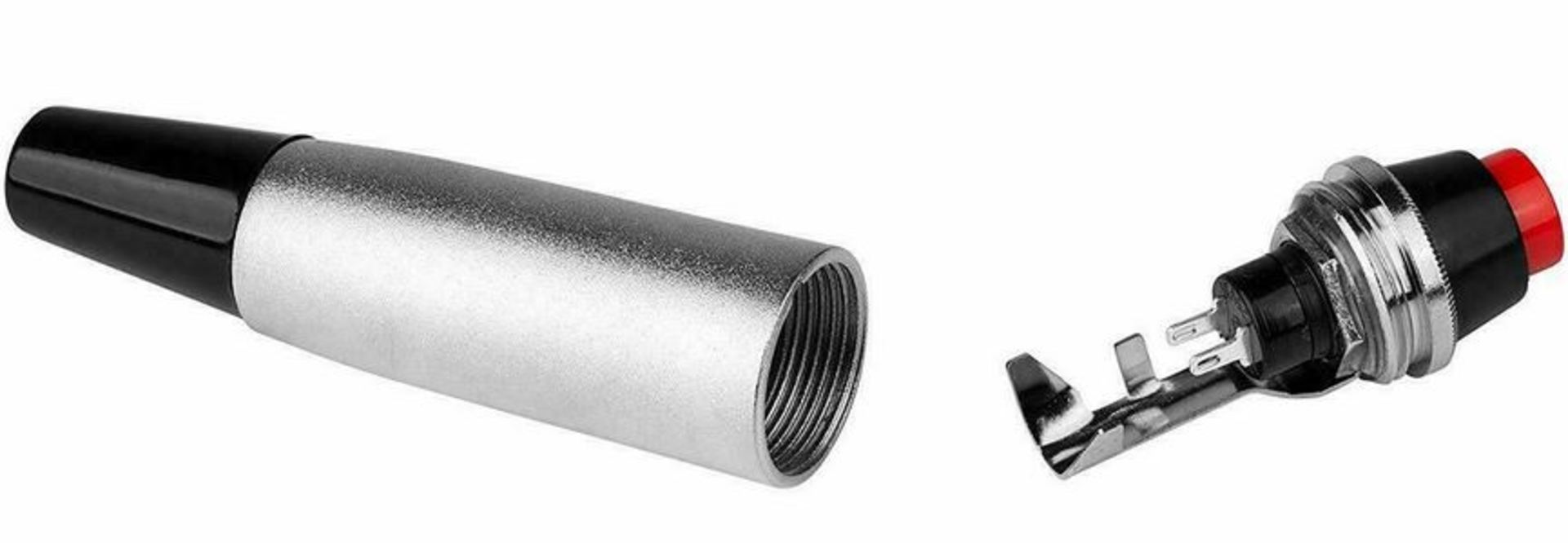

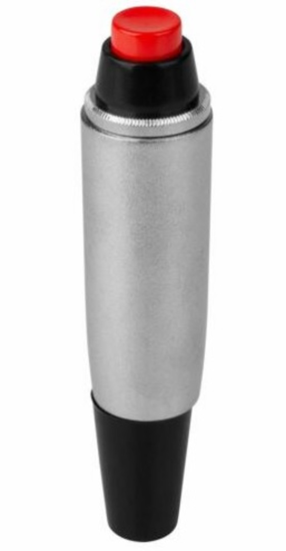

AZ alábbihoz hasonló nyomógombra lenne szükségem. Kb. 10 cm hosszú, hogy egy átlagos emberi kézben elférjen. Nyomásra záródó morze kapcsolóval. A nevét nem tudom, próbáltam keresni kézi kapcsolóra és marok kapcsolóra, de nem volt találat. Aztán angol elnevezéssel próbálkoztam, amire  eBay -es találatot adott amerikai eladóval, 10eFt körüli áron. Tudna valaki segíteni, hogy Magyarországon beszerezhető-e ? Köszi.
Csak ötlet, egy időben vastag jelölőfilcnek dobtam ki a belső részét. A feliratokat lemostam, a végébe pedig sima nyomógomb került. Cirka félszáz ilyen gombot használtunk fel az egyik elektronikánkhoz.
Jozs
Köszi, azt elfelejtettem írni, hogy esztétikus, "gyárinak tűnő" és strapabíró megoldás kellene. A házi barkács csak akkor jöhetne szóba ha végképp nincs más.
Ez olyan mintha DMX csatlakozóba szereltek volna egy 100 forintos nyomógombot :)
legalább is a kép alapján nekem ez jön le és még ismételhető is
Jozs
Tulajdonképpen jó lenne, ha olyan kapcsoló lenne benne ami nekem kell.
Jozs
Valószínűleg nem jársz messze az igazságtól :-)

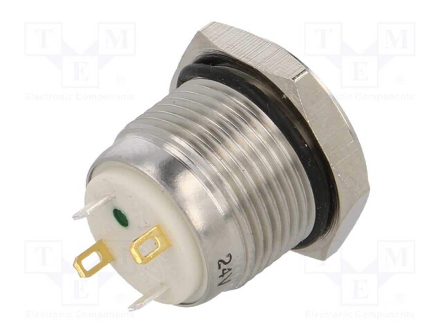

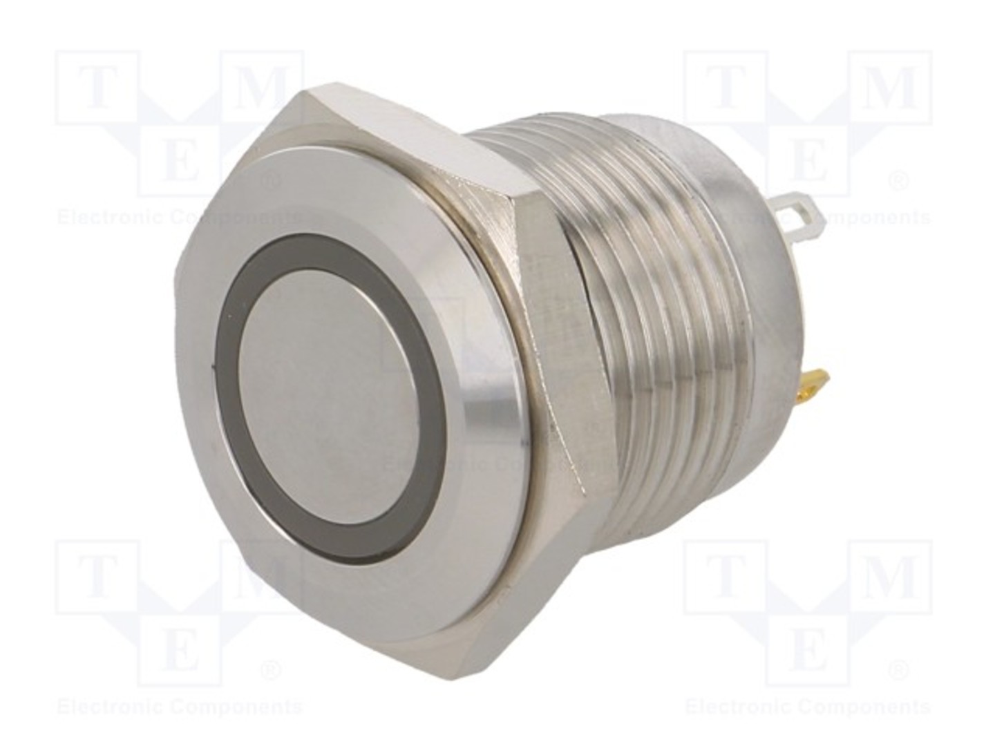

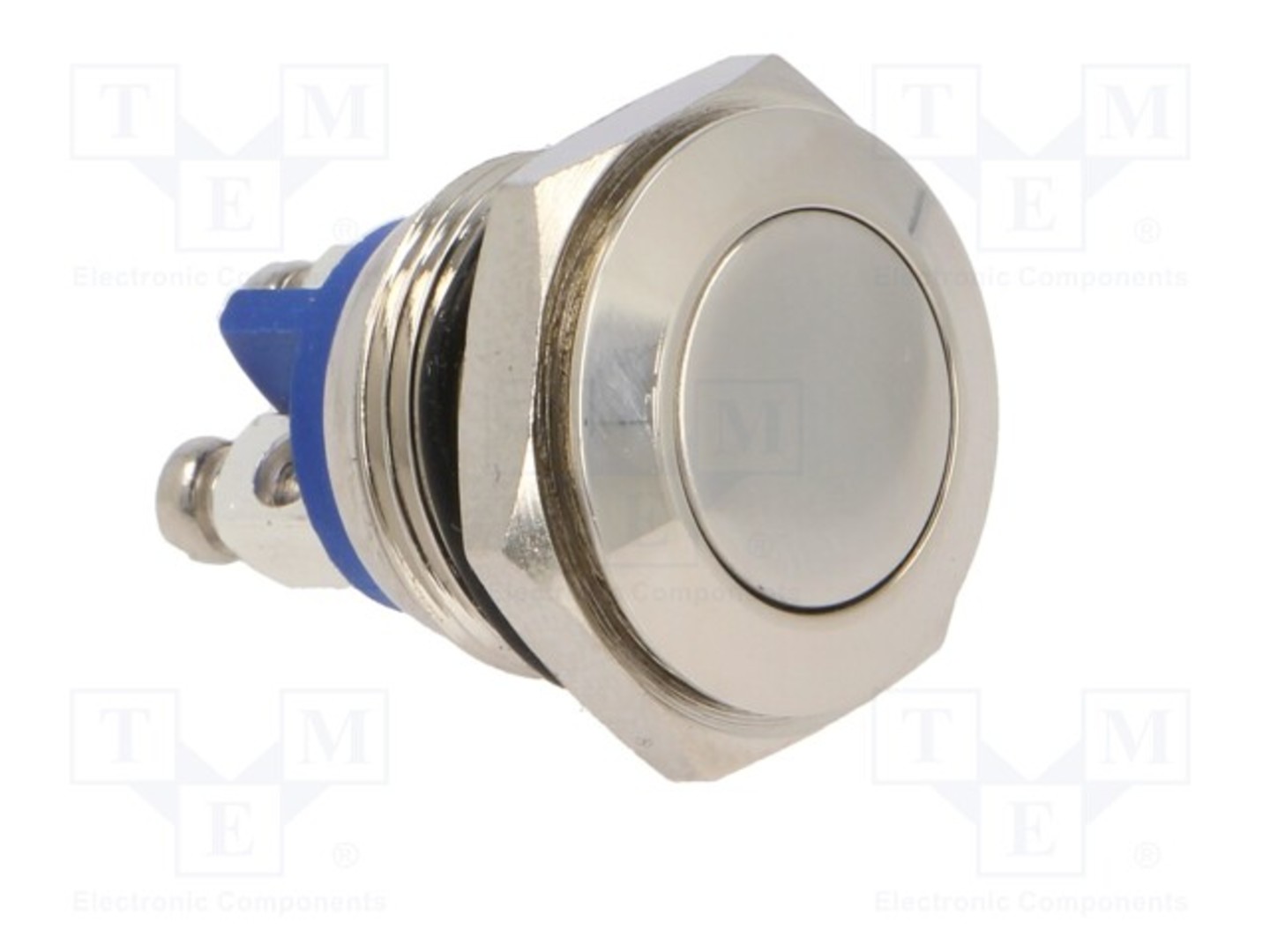

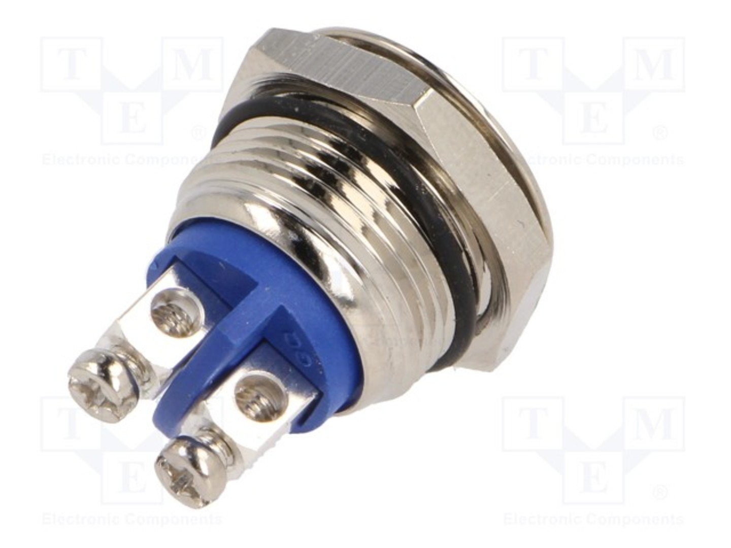

Kapcsoló típusa:
vandálbiztos
Összes pozíciók száma:
2
Érintkező konfiguráció:
SPST-NO
Érintkezők DC terhelhetősége:
2A / 36V DC
Szigetelési osztály:
IP65
Kapcsolási mód:
OFF-(ON)
Világítás:
nincs / Van (24AC/DC )
Kivezetések:
csavaros szorítók
Üzemi hőmérséklet:
-20...55°C
Elektromos tartósság:
200000 ciklus
Érintkező ellenállás max.:
50mΩ
Kapcsolási erő:
4N
Mechanikai tartósság:
1000000 ciklus
Nyomógomb alakja:
sima
Rögzítési furat mérete:
Ø16mm
Korpusz színe:
ezüst
Korpusz anyaga:
nikkelezett sárgaréz
gyűrű alakja:
kerekített
Próba feszültség:
2kV
Érintkező anyaga:
ezüst ötvözet
Stabil pozíciók száma:
1
Sima:  1100.-+Áfa/db. [#nevetes1]
Ledes: 1870.- [#nevetes1]
