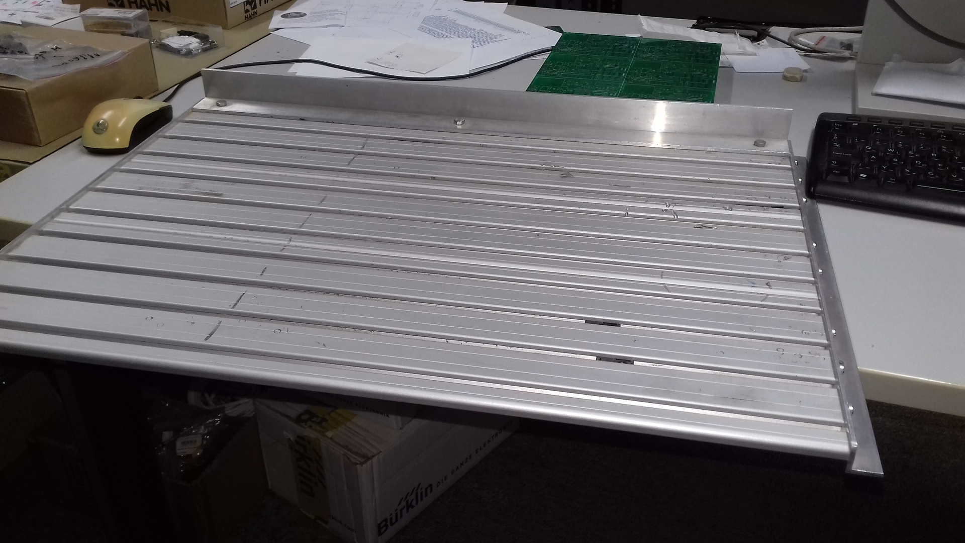

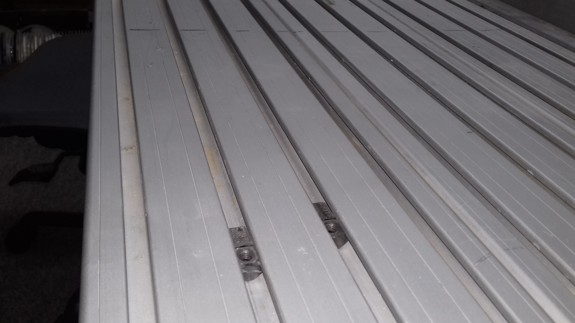

CNC maróhoz keresek valami használható asztalféleséget, amire be tudom fogni a munkadarabokat. Többnyire textilbakelit és GFK lapokat fúrok, illetve a kontúrt néha körbe kell marni. Jelenleg húzott alumínium "nút" van benne, három darabban, két oldalt 1-1 alumínium L profillal vannak összefogatva. A legnagyobb probléma, hogy ezt a három különálló részt nem lehet egy szintbe hozni, és már amúgy is le van amortizálva.
Egy esztergályos ismerősöm T-nút asztalt ajánlott, egy másik mezei bútorlapot használ. Persze beszerzési forrást azóta se találok. Ha nem T-nút, akkor mit ajánlatok? A kívánt (magassági) pontosság 5 századmilliméter.
A jelenlegi asztal mérete (összefogó idomokkal együtt) 644x440mm, természetesen az egy daraban érkező asztalt már összefogó idomok nélkül tervezem beépíteni. A szomszédban van plazmavágó, így a nagyobb méret nem probléma.

Masszív alu profilt asztalhoz valót találsz : ITT
De van ennél olcsóbb is a neten.
Az 5 század mm elég komoly elvárás de ha a gép masszív és saját magával át tudod marni akkor talán.
Bútorlap felejtős mert elvetemedik a párától akár.
Létezik még a felületkövető az elvéről találsz pár mondatot de nem olcsó és megvannak a használhatóságának a korlátai.
A fórumon a témáról itt olvashatsz:[#t135#]
Létezik még a digitalizálás ezek után segédszofveresen a G kód módosítása de ez is nagyon nehézkes időtrabló.
ha pontosan leírod mi a feladat akkor lehet lesz rá használható ötlet.

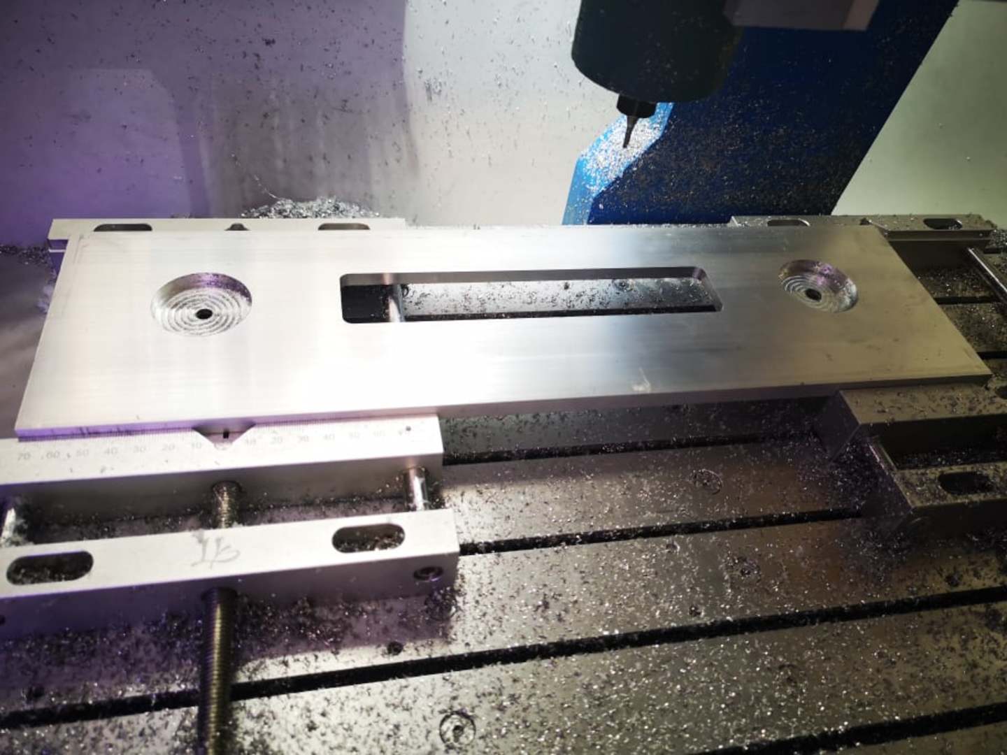

Tudja valaki, hogy ilyen lapos satut hol lehetne beszerezni?
Ilyet könnyen lehet csinálni, de még jobbat is.
4h4344ty
Való igaz. De annyi munkám van, hogy gondoltam, gyorsabb lenne megvenni, mint megcsinálni.
