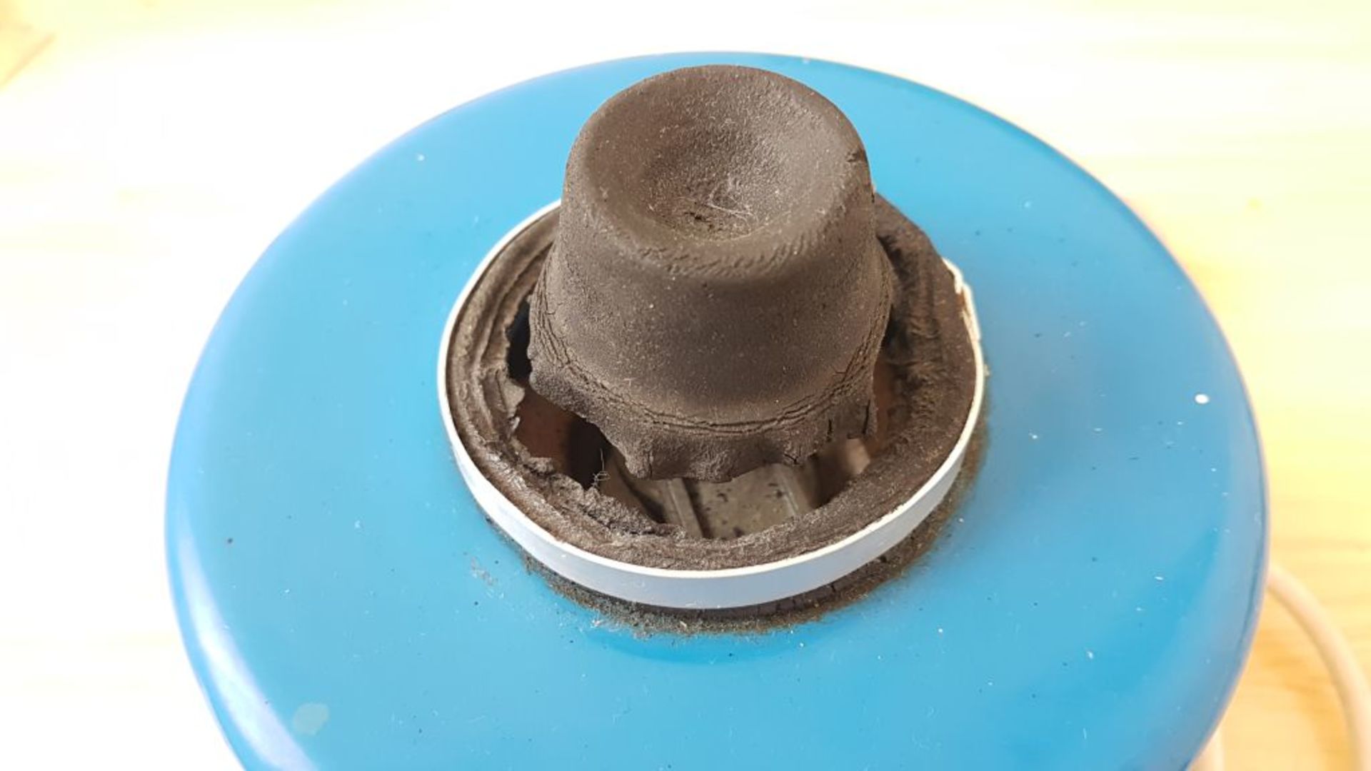

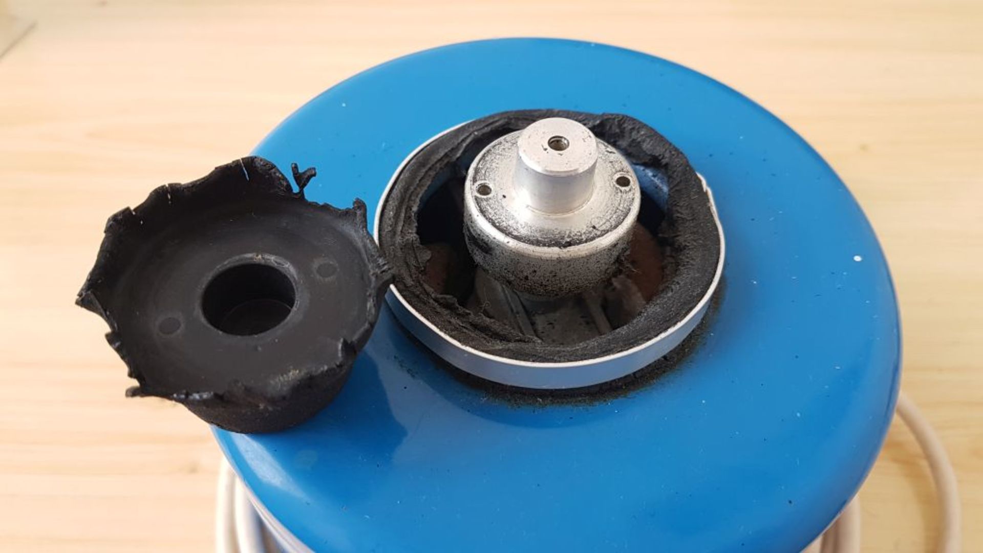

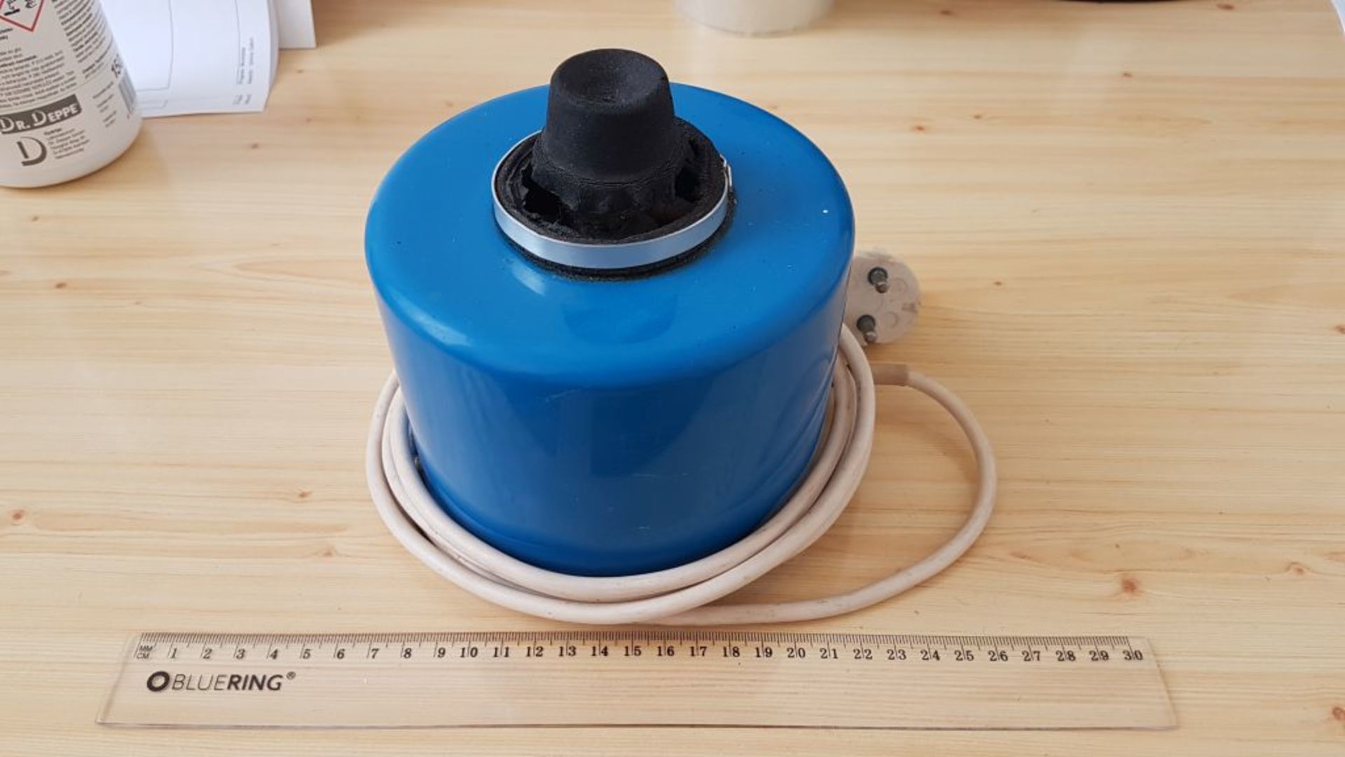

Tudtok olyanról, ahol gumi alkatrészt a kívánt alakra-méretre elkészítenek ? ( Természetesen CNC -vel :-). Az alábbi kémcsőrázó kütyühöz kellene néhány darab. Köszi.
A net tele van egyedi gumialkatrész gyátró cégekkel. LINK De ha csak pár darab kell, el lehet gondolkozni szilikon öntéssel is. Mindenféle keménységű, mechanikai és kémiai ellenállóképességű kiöntőgumi létezik, a sablont meg elő lehet állítani akár gipszből, műgyantából vagy 3D nyomtatással is.
Gumi alkatrészt nem CNC-vel készítenek, hanem sablont kell gyártani amibe a megfelelő keménységű (Shore) nyers gumikeveréket kell helyezni és megfelelő hűfokon vulkanizálni.
Jozs
Köszi, valószínű megpróbálom.
TBS-TEAM: A CNC -t azért írtam, hogy nehogy kimoderáljanak :-).
Ahogy vesszük. Amíg nem volt CNC addig semmi sem készült azzal. Most hogy már van, bármire is jó. Egy kemény gumi tömbből miért ne lehetne bármit Cnc-vel kimarni? De a lézeres gumi bélyegző gravírozás is ide sorolható.
A CNC olyan mint a WD40 mindenre is jó [#eplus2][#eplus2][#eplus2]
Ami a gépésznek a WD40 az a kőművesnek a purhab, burkolónak a sziló. [#nyes][#nyes][#nyes]
