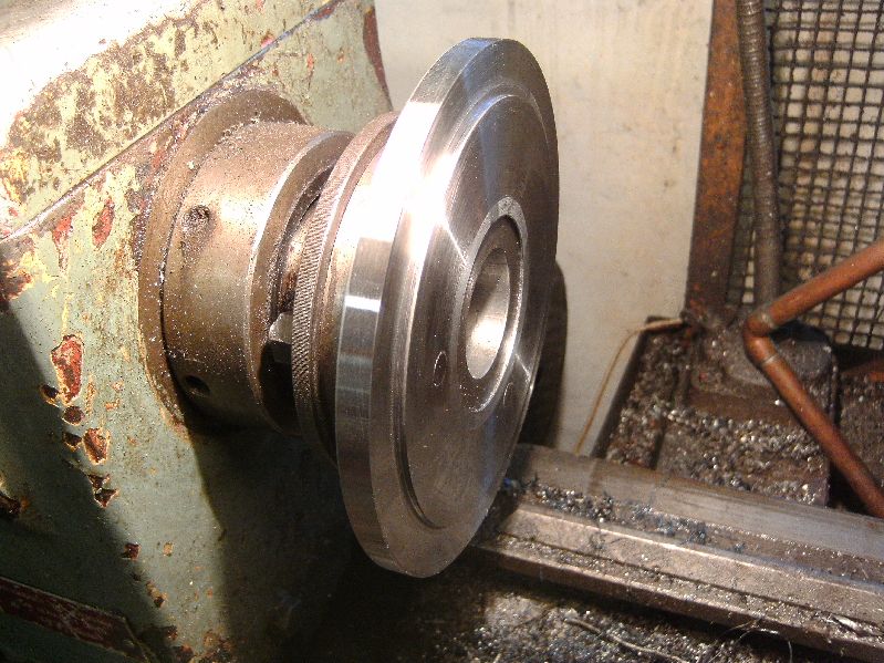

Elkészültem életem első tokmánytárcsájával [#vigyor2]
Az igaz, hogy majd az egész napom ráment, node lassú munkához idő kell :)
Inkább beszéljenek a képek:

Gratulálok!
Aki tud az lassan is tud.

A legnagyobb problémát a tokmány furatainak osztóköre mérése/átjelölése jelentette. Nem is sikerült tökéletesre:( A 8-as csavaroknak 10-es lyukat kellet fúrjak. Valahogy sikerült nagyobbra mérnem az osztókört:(

Nekem se és marha idegesítő, hogy nem megy át a tőcsavar az anyával a lyukon. A magamét újra fogom fúrni elforgatva.
nvnshmpmn
Pont az lenne a lényege ennek a bajonattárcsás megoldásnak, hogy hamar tudja cserélni az ember a tokmányokat.
Kis vigasz, hogy a gyári síktárcsámnak is rossz az osztása.[#confused]

Félre értettél:) a bajonettzáras az jó, az előre megvolt csinálva, ahhoz esztergáltam a kúpot:) Én a Tokmánynak a tárcsára rögzítő csavarjait mértem el. Mert sehol sem találok a TOS tokmányról egy méretezett rajot. Igy maradt a saccolás..

Három csavarral van, vagy néggyel?
nvnshmpmn
Ja, értem már.
A lyukakat megméred, aztán van erre egy szorzószám.
Most nem tudom fejből, de a profik megmondják.
Azzal kiszámolva nagyon pontosan kijön.
Laslie tudja, az biztos.
RogerCo
3-al. A négynél nem lettem volna ekkora bajban.. megmérem a szemközti lyukakat, és hozzáadom a sugarat. De 120Fokba nem tudok mérni :) pontosan legalábbis :)
nvnshmpmn
Megvan. Meg kell mérni a két lyuk külső falának a távolságát. Levonni belőle a lyuk átmérőjét, majd megszorozni 1,1547-el.
Az lesz a lyukkör.
Remélem, jól írtam.
