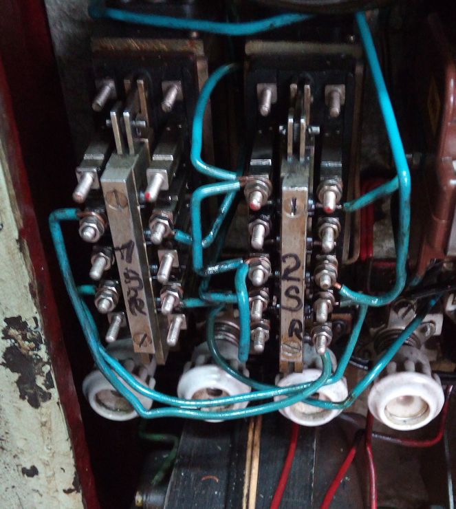

Ismeri-e valaki, tudja-e hogy hogy nevezik mai nevén ezt fajta kapcsolót? Valami váltóérintkezős kapcsoló, Strigon marógépben "dolgozik" csak már a 48 év megtette hatását és nem igazán látja el jól a feladatát. Az érintkezői elkoptak, beégtek... mire lehet ezt most kicserélni?
