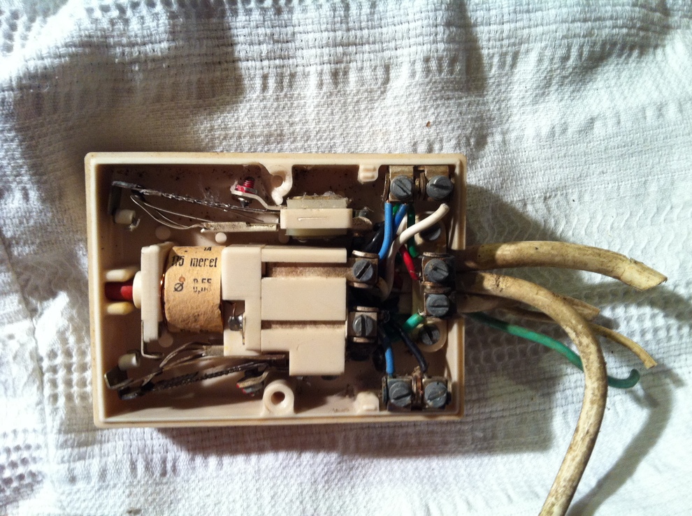

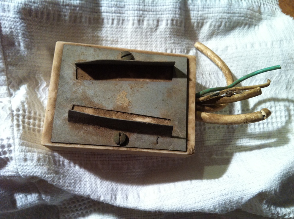

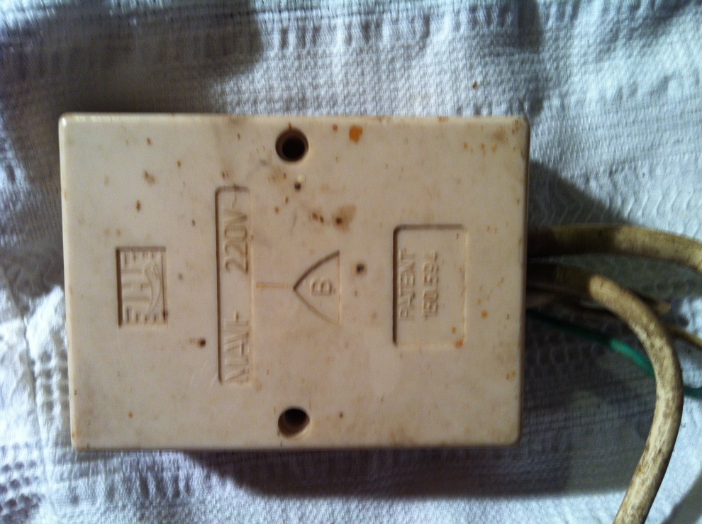

Kerestem lázasan valamit, aztán egy ilyet találtam, franc tudja, mikor ástam el, és hogy mihez lehetett.
Azt látom, hogy van két bimetallos kapcsoló benne, melengető huzallal, meg mondjuk egy relé... tehát valamit időzítetten kapcsolt....-de vajon mit is? A lépcsőházakban nem ilyeneket láttam régen.
Akkor ez miben is lehetett?
Hűtőgép kompresszor oldalán , lehetett .
Segédfázis indítórelé gondolom , túláramvédelemmel .(Ez nem biztos hogy teljesen igaz , de valahogy így )
