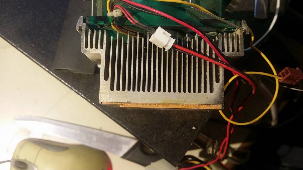

Szóval kell csináljak egy elektronikát aminek igen csak nagy a hőleadása.
Elemben számít a súly és az elektronika másik oldalán sós víz van amit csak az eloxált alumínium bír ki.
Szóval találtam a műhelyben egy hűtőbordát ami alumínium és réz az alja tejes felületen.
Kérdésem, hogy lehet alumíniumot fémesen "jó hővezetéssel " össze kötni. ha lehet csavar nélkül.
Köszönöm a segítséget
Itt a kép a hűtőbordáról.
Hegesztéssel vagy forrasztással. Már ha alut aluval akarsz fémesen összekötni.
trawe
Hát ezért írtam mert alumíniumot váltó árammal kell hegeszteni rezet megy egyen.
Ráadásul más az olvadás pontja.
A hüttőboda, hogy lehet össze rakva sem idegen anyag sem csavar nem látható.
Va a réznek egy magja és csak össze van sajtolva, nem?
sastas
Ezeket általában a gyárban összepréselik szilárd illesztésben ha jóltudom. Egyébként, ha le akarod másolni otthon, talán a legjobb, egy kis fémtartalmú hűtőpaszta a két felület közé(a drágábbik fajta, ami elektromosan is vezet) és a szélét meg összeragasztod hőálló ragasztóval. A kétkomponensű epoxy tuti, hogy vízálló, bár a hőtűrőképességét nem ismerem igazán.
hostya
A sós víz jelenléte miatt, én kerülném a réz-alumínium párost.
Legyen inkább rézből,vagy aluból az egész hűtőborda...
trawe
Egyszerre nem éri víz ! csak az alu kapja az meg eloxálva lenne.
Én is úgy gondolom valami sajtolás lehet benne de hogy azt nem értem.
Jó minőségű hőpasztám meg van egy kazallal még régebben vettem.
Lehet inkább csavar lesz de az egy kicsit bonnyibb :(
Ez egy motor háza amiben bent lesz a meghajtó elektronika is. Annak kell a hüttés..

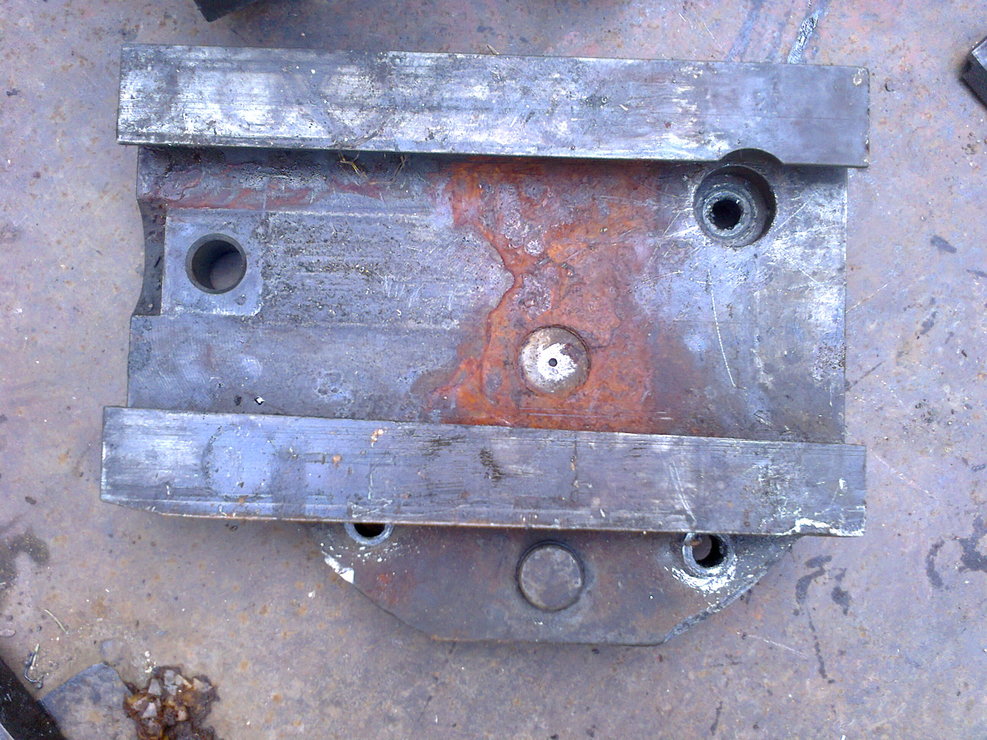

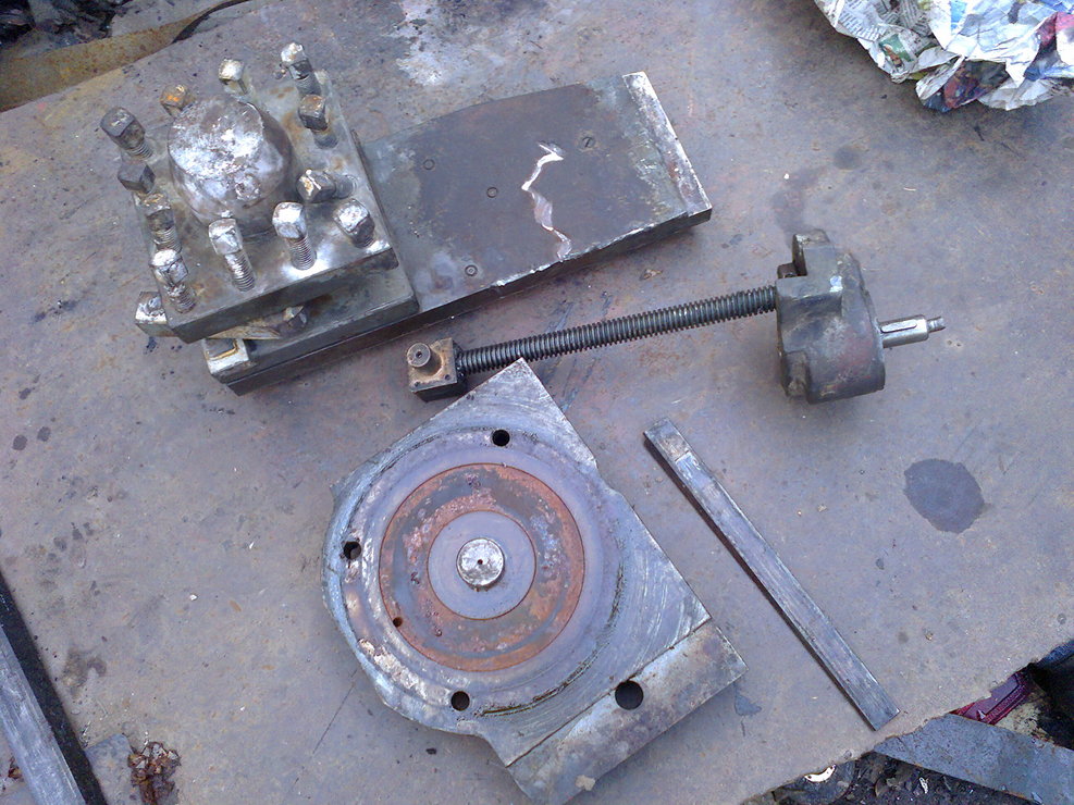

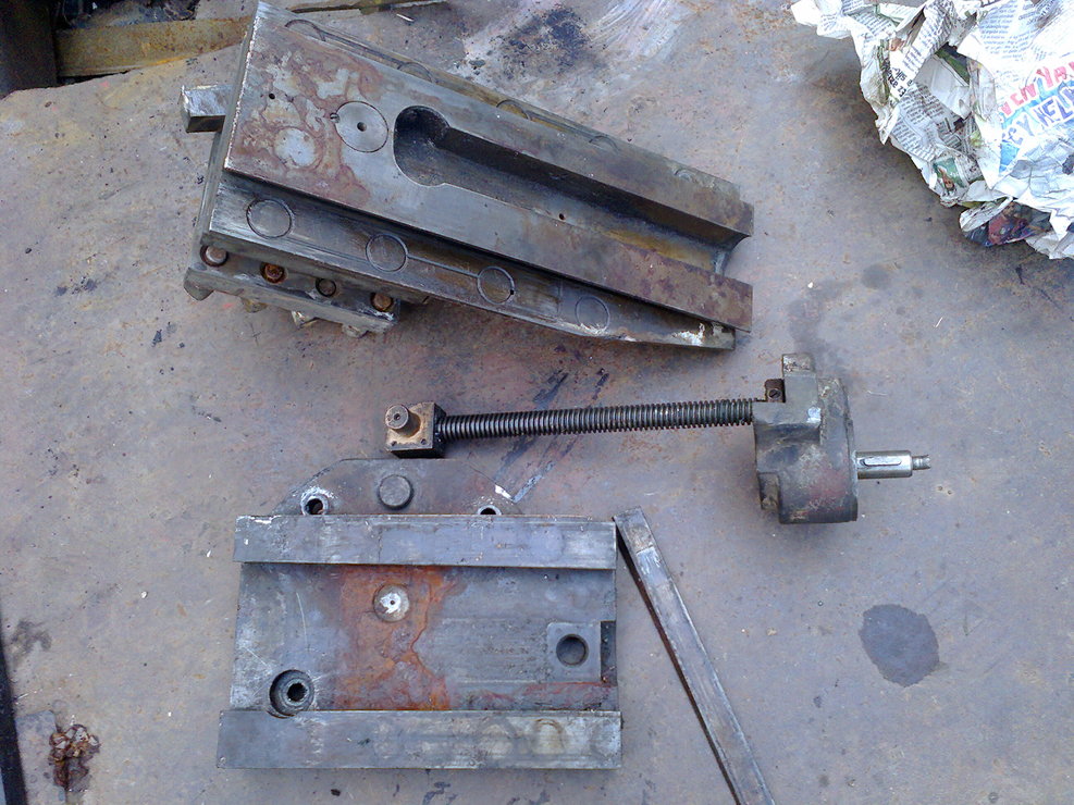

Ha már úgyis szétszedtem ,teszek fel képeket .
Érdekes a rögzítés megoldása .és a forgáspont elhelyezése .
Nem csili-vili , de ez tudtam szerezni ...
Csak megkérdezem már, mert ilyet még nem láttam.
Mik azok a kerek pogácsák a csúszó felületben?
