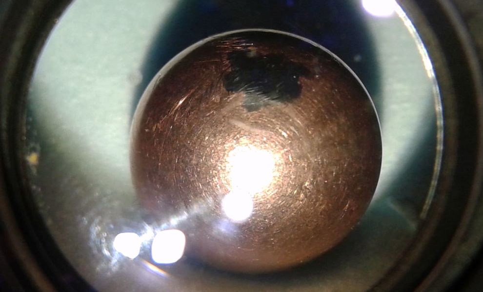

Már előbb(tegnap) is gondoltam rá, de most megtettem...
A maradék egy szem golyón, a bicskám(svájci):) élével kis darabon megkapirgáltam az amúgy puhának tűnő vörösréz réteget.
Ez látható, a lenti képek közül az elsőn.

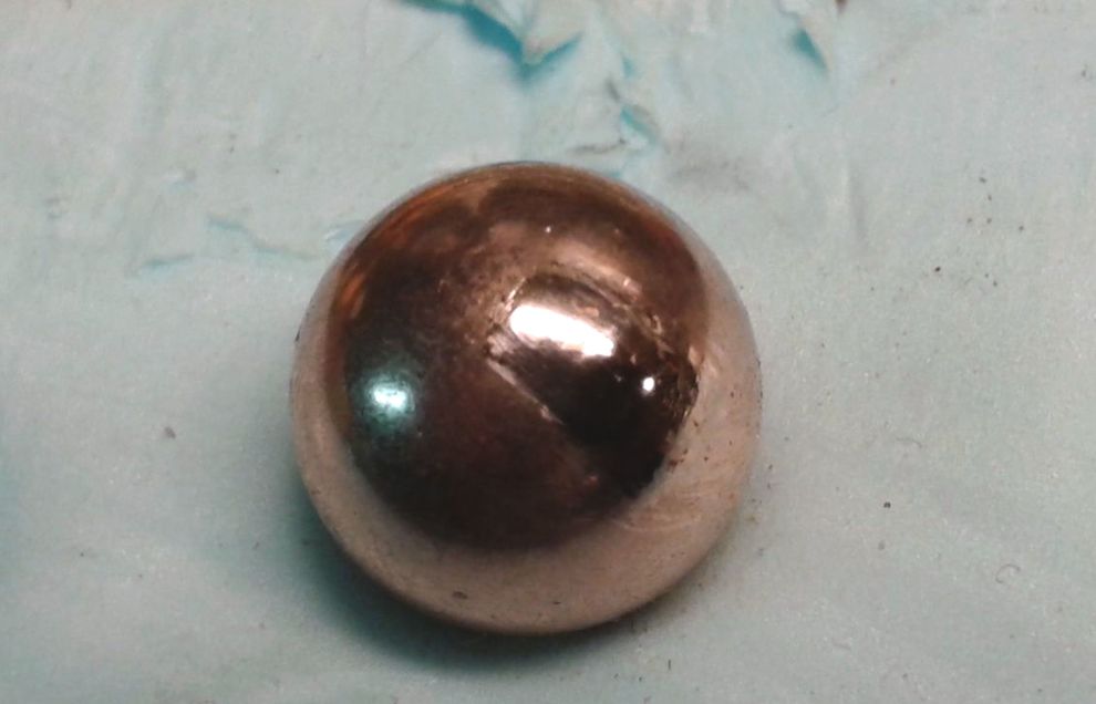

Majd ezután...
Elővettem egy új simító reszelőt,és megtoltam a golyó másik oldalát.
A rezet faszán vitte, de amint a réz elfogyott a reszelő alatt...mintha üvegen toltam volna tovább.
A reszelő nyomai láthatóak a második képen.

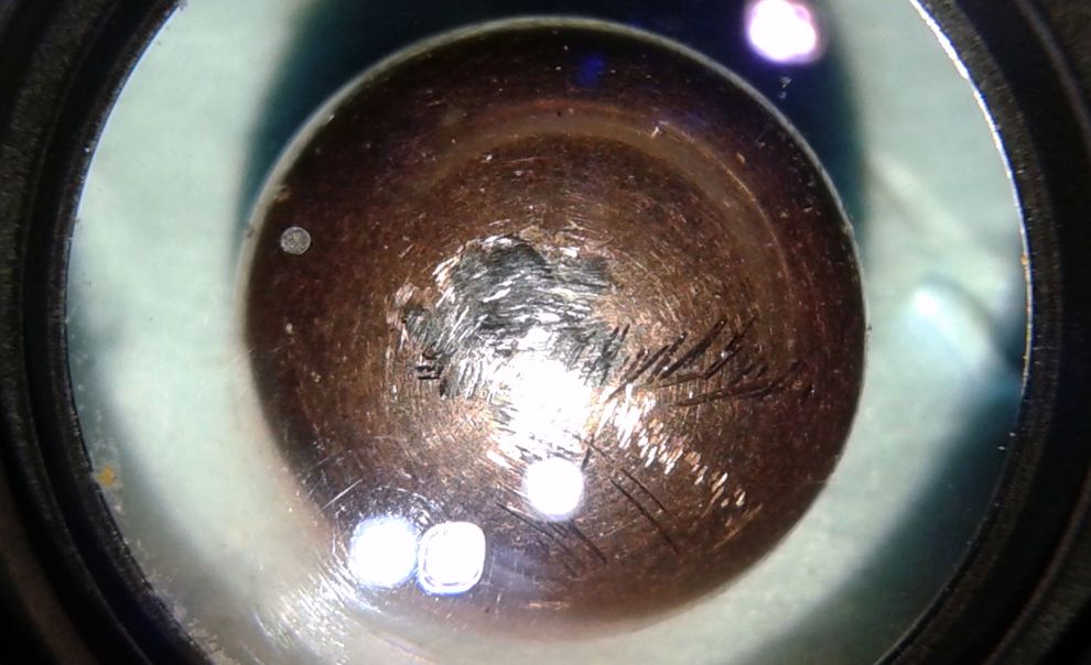

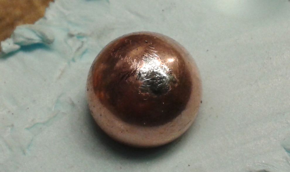

A harmadik, negyedik kép már csak...extra próbálkozás a telefonnal.:)
