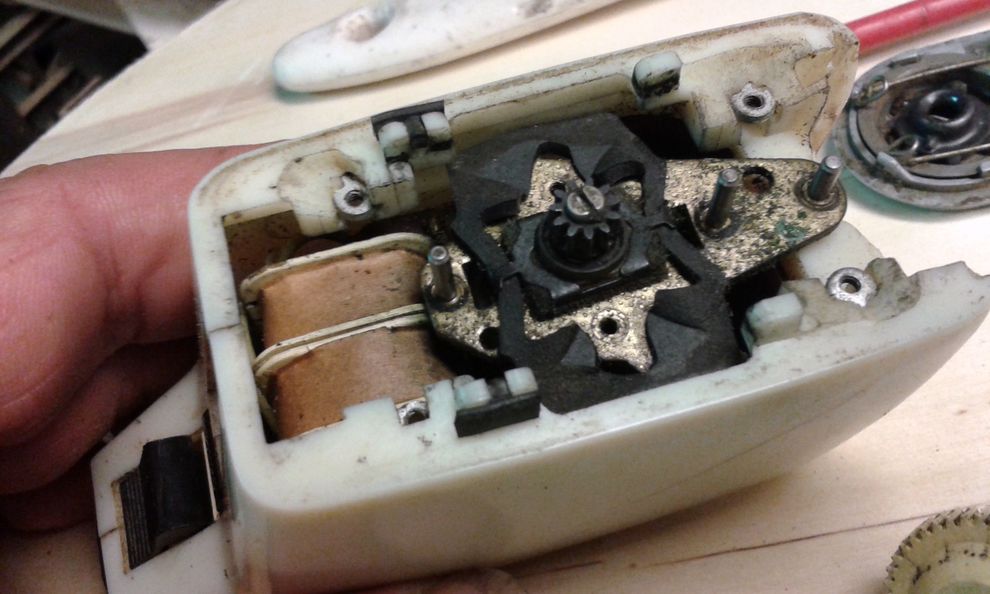

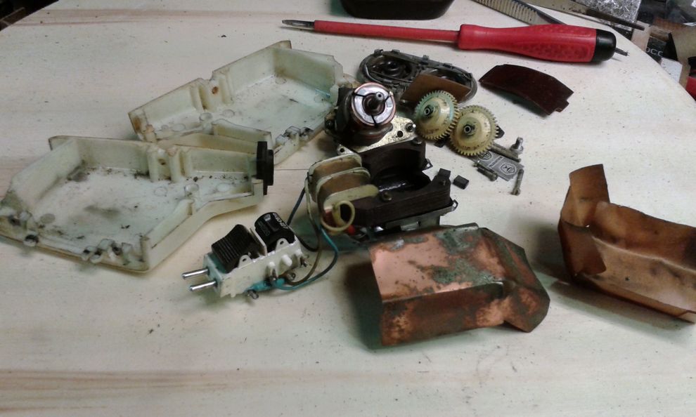

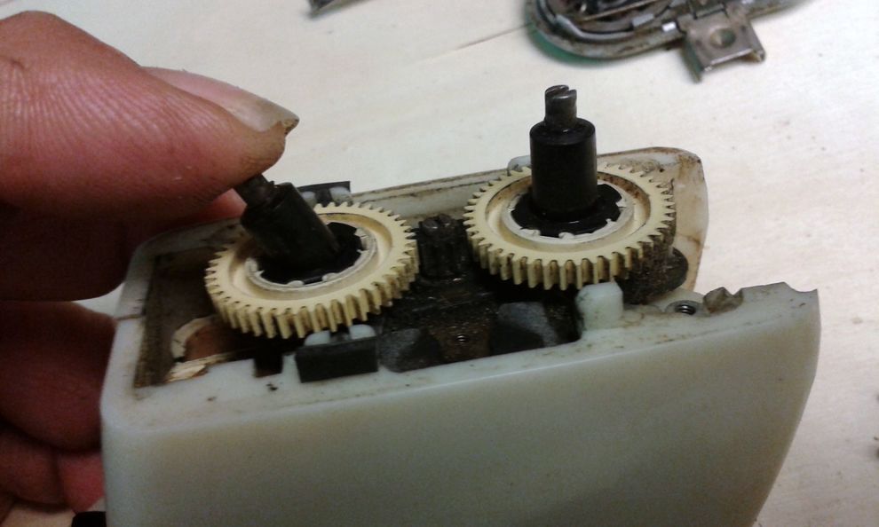

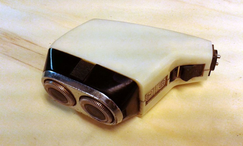

Ma elkezdtem valaminek (a kialakult talányok sorát nem megszakítva) a boncolását, melyből egy képet mutatok, a többit majd később.
Elmúlt a később, már a korábban van. [#vigyor2]
Addig is...hiánypótlásnak.:)

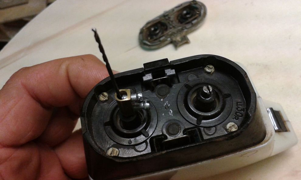

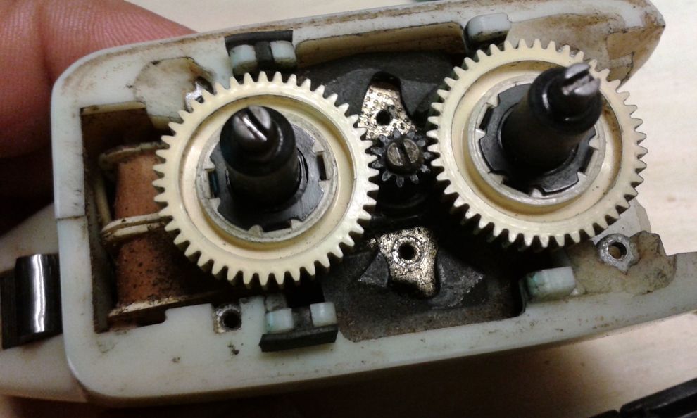

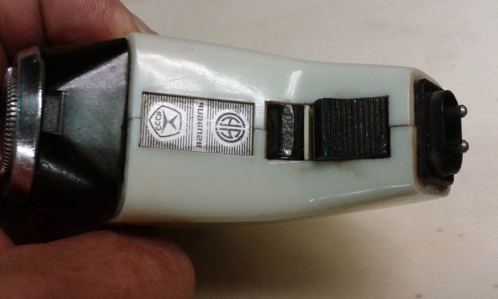

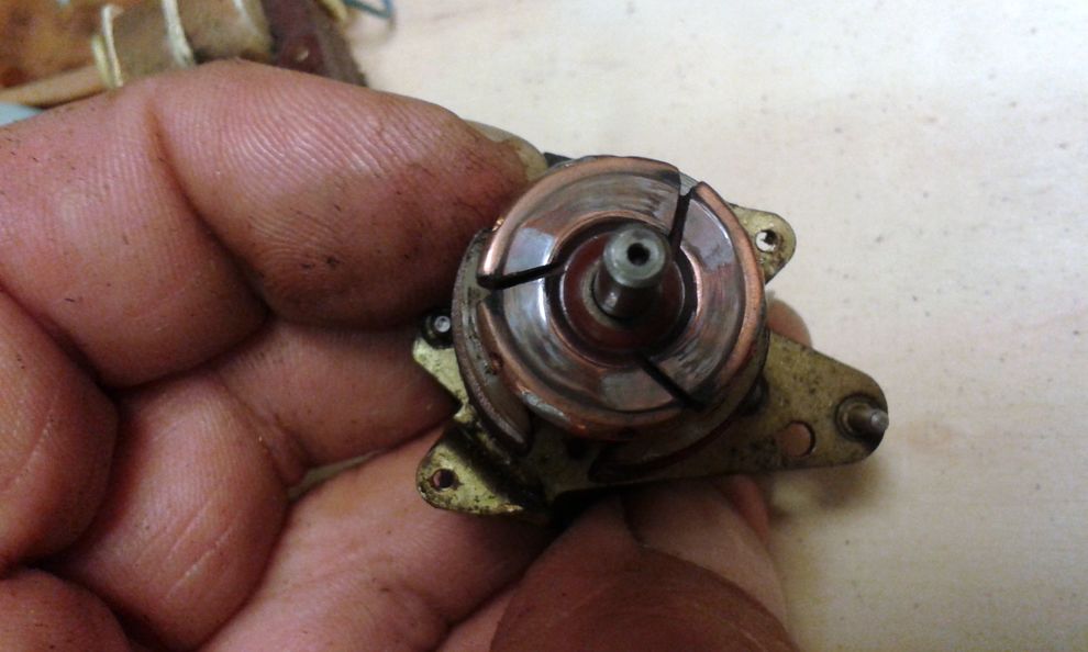

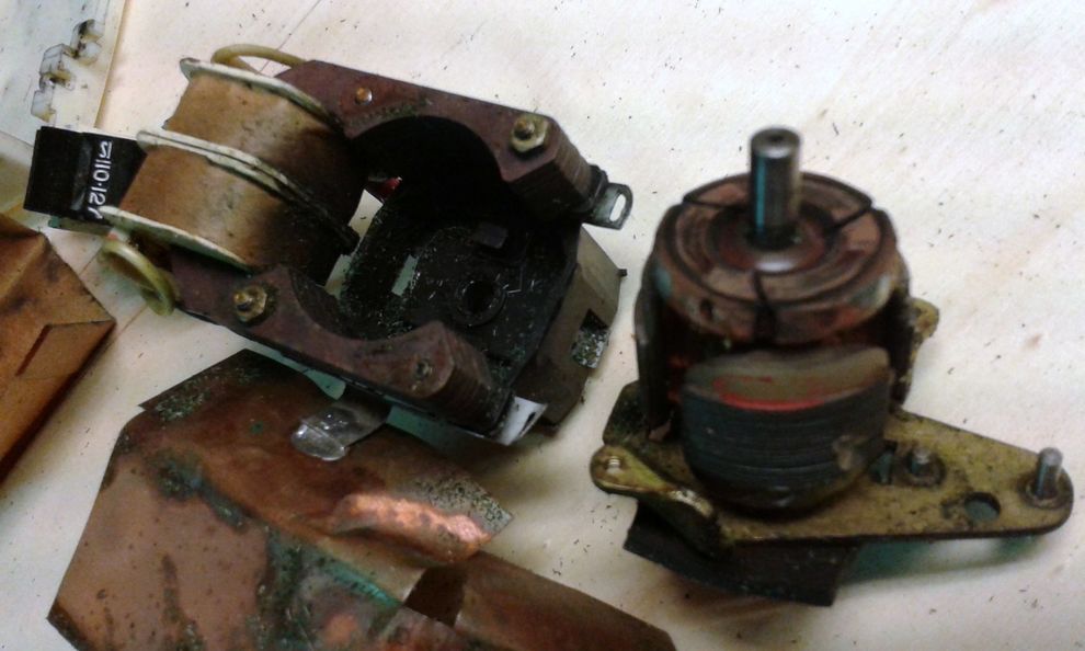

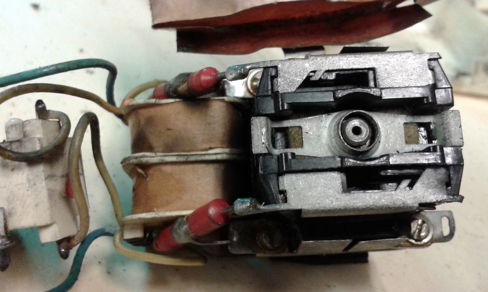

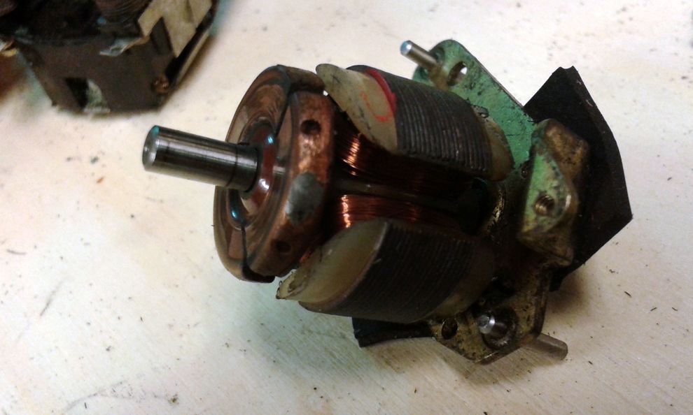

Múltkoriban, már nem tudom melyik topikban valaki(talán Motoros)mutatta, milyen kis "nyák fúrógéppet" hozott össze, és publikált 'anno az Ezermester valamelyik ősrégi számában.
Akkor ígértem, hogy előkotrom valahonnan,és mutatok képeket az én "2in1"(több funkciós):)egykori kis nyákfúrómról.
Nos, megtaláltam...föl is szerszámoztam pár fotó kedvéért.
Mivel, "boncolós" a topik...
Még, csavaroztam kicsit.:)
Még öt kép...
És...még öt.
Azok a sötét színű apróságok hajdan a Te részeidet képezték Szőr? (Sir = uram)
A sok kép egyikén sem lelem a tervezett elavulást.
De tetszik a lelemény, bár magamnak ilyenem sohsem volt.
Mert rest voltam fúrni. De ilyen excenteres befogású acél fúróval, üvegszálas nyákot élmény lehet.

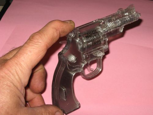

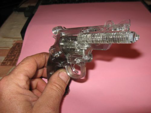

Most nincs is mit mutogatnom. Bár kacsintós csigát, vagy becsukhatós pisztolyt tudnék mutatni, de azt nem Te érdemled.

Azok a nyákok még bakelit préspor alapúak voltak, jó volt a hss-is, és ha kicsit ütött az sem volt gond, ha elő volt pontozva.Régi szép idők.
De a dolog manapság is működne keményfém fúróval, mert meglepő de az is törés nélkül hajlik errre hajlik arra.
A 0.4 mm vastag is több tizedet bír.
Motoros
Valmai dereng, hogy a hasonló motorelrendezésű ősrégi fekete műanyagházas ablaktörlő motornak (még nem a Bakony gyártmány) közvetlenül a tengelyére is egy rézadapterrel forrasztással létezett hasonló megoldás, akár stabil kivitelben.

Textilbakelitra szerelt centrifuga motorból készült, vízszintes tengelyű alkalmatossággal.
De volt rajta nagyjából futáspontos kis fúrótokmány és benne keményfém 0,8-as csúcsfúróka.
A fúró pont átérte a lapot és egyből sorjázott is.
Sír?...
Nem tudom...lehet!:)
Kényszermegoldás volt ez 'anno...
A forgás közben imbolygó fúró hegyét, még álló helyzetben a pontozásra "szorítva"...egész jól lehetett használni.

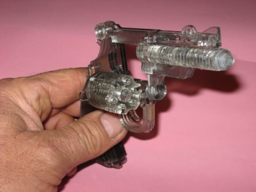

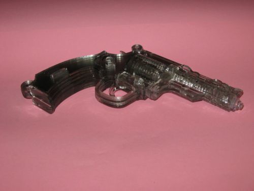

Kacsintós csigát ugyan nem, de becsukhatós (plexi)hatlövetűt, én is tudok mutatni.:)

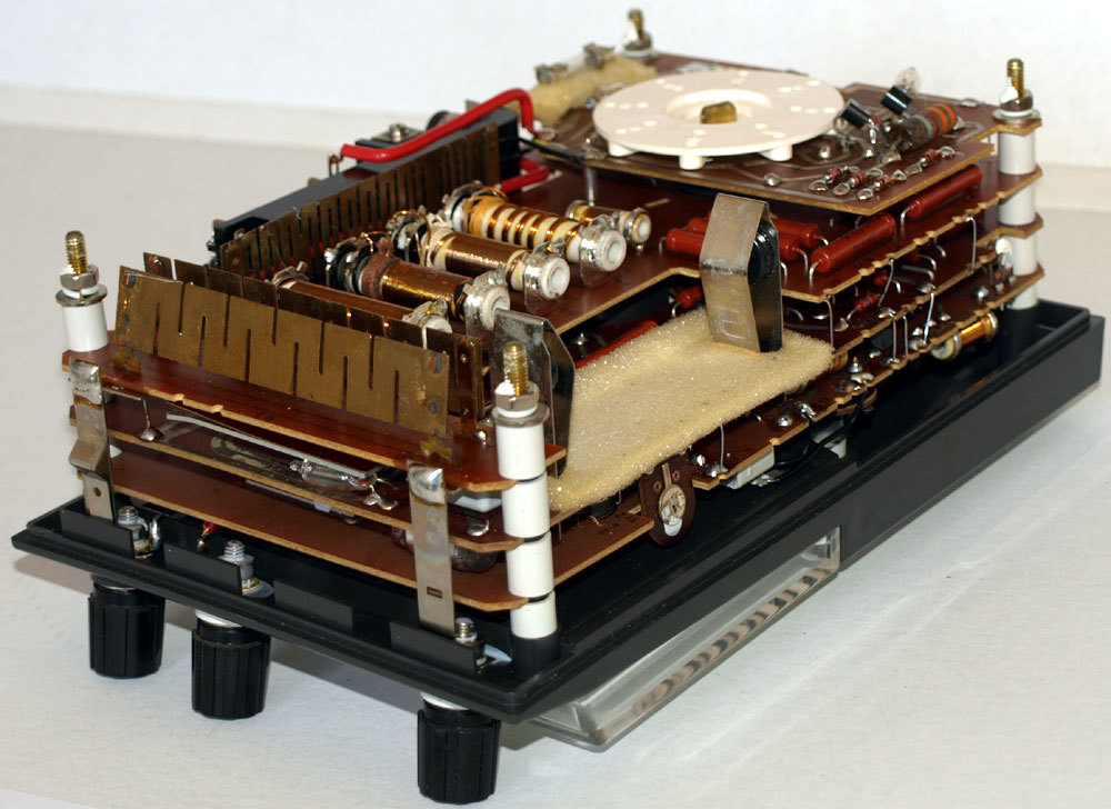

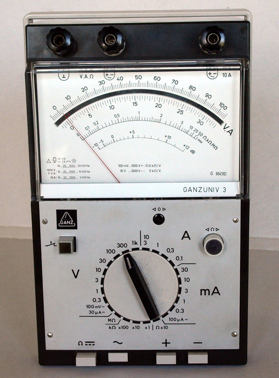

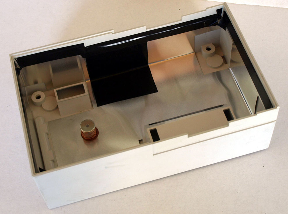

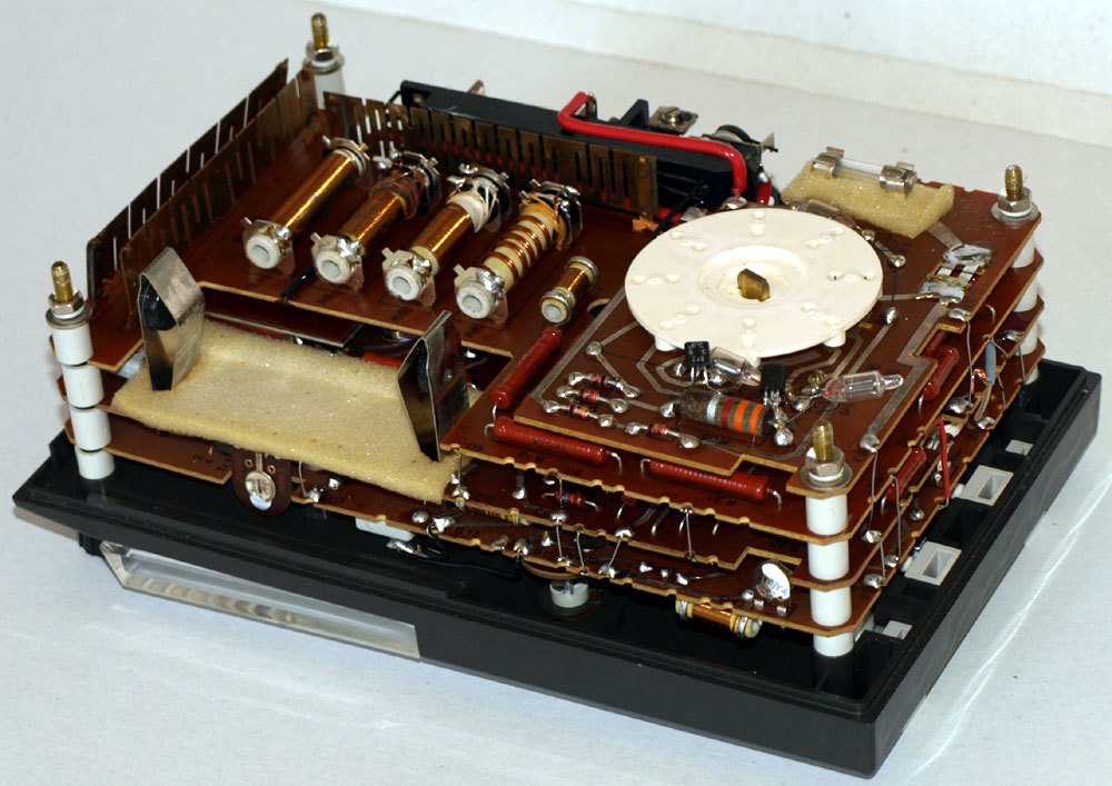

GANZUNIV 3
Nem boncolva, csupán belekukkantva.
Óóó, de jó!
Pontos, precíz műszerek a mai napig![#eljen]

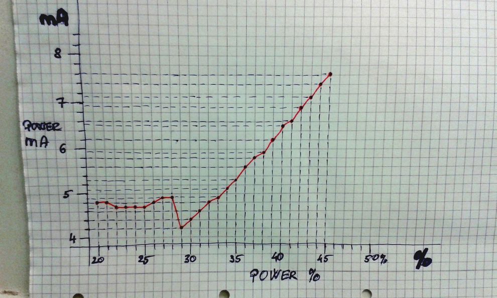

Kb. egy hónapja használtam legutóbb az enyémet.

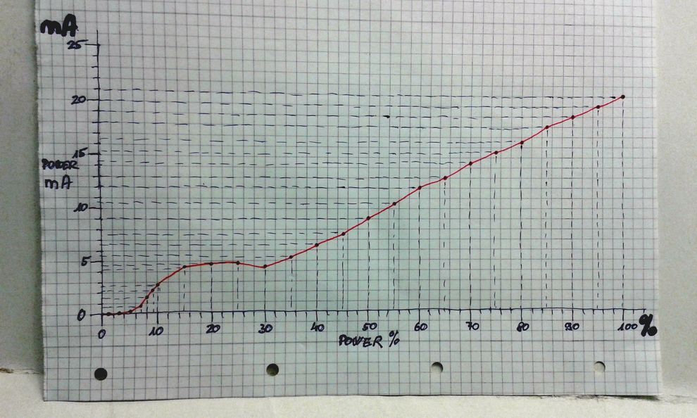

Az 50W-os CO csövem anódáramát mértem vele.
Kíváncsi voltam a kínai, %-os, digit. skálájának a valóságtartamára.
