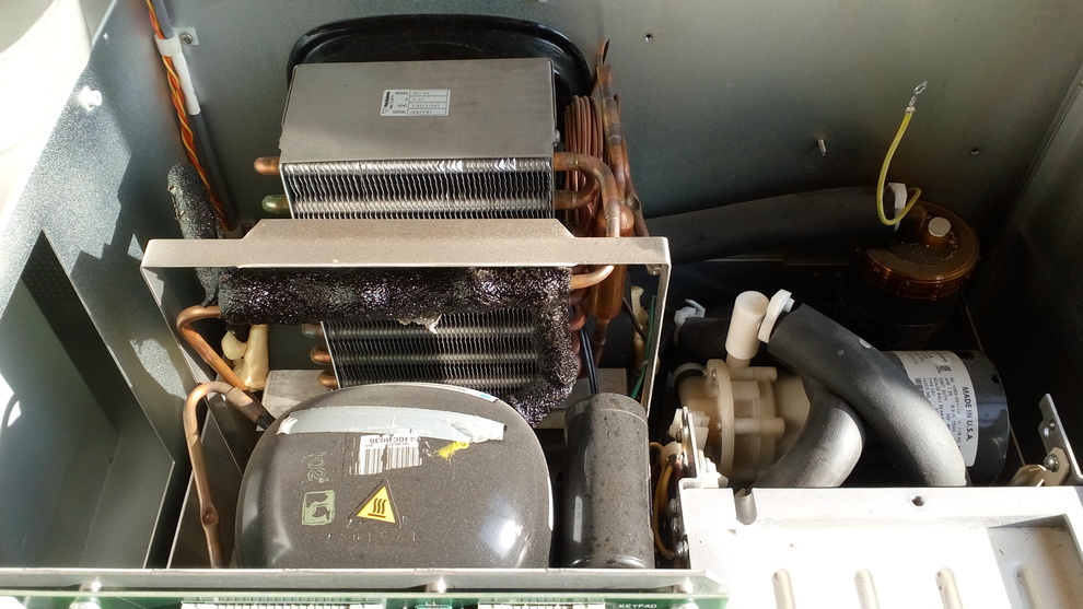

Valami projektoros bizbasz???
Ha a benne lévő lézert lehet "projektoros bizbasz" nevezni akkor az [#nevetes1]
De ebből sehol nem lép ki a lézersugár a burkolaton kívülre !
Akkor, csak egy "ezerlövetűdobtárascsodafegyver" lehet.
Ami annyira titkos NASA projekt, hogy még a sugár se léphet ki belőle, nehogy az oroszok a sugárkép alapján lemásolják.[#nevetes1]
Azok "ezerlövetűdobtárascsodafegyver" amik csöveknek látszanak optikai fényvezetők.
Aki kicsit benne a labor gépek lelki világában annak elárulom, hogy tud fűteni hűteni és ezt "gyorsan" váltogatni . [#papakacsint]
Valami orvosi labor eszköz, mondjuk valami fotóspektrométer.
A fórum motor megette a VAN szócskát, tehát helyesen
Aki kicsit benne van a labor gépek...
Akár az is lehetne, de azt minek kell fűteni hűteni ?
Az viszont addig OK, "orvosi labor eszköz".
Egy biztos nagyon jópofa kompresszoros hűtő van benne ami az átfolyó folyadékot hűti és még külön keringető szivattyúja is van.
Ezt pont főorsó hűtőnek tervezték és nem DNS szekvenátor-nak [#nevetes1]
CO2 Lézercsőhöz is jó lehetne, de az még egyelőre nincs.
kuner
Tényleg tetszetős az a radiátor benne [#vigyor0]
Nem csak a gáz visszahűtő radiátor tetszetős hanem az egész szivattyús folyadékos (fagyállós) hőcserélő.
Leveszem a gumicsöveket és akármit hűthetek folyadékkal.
Például vízhűtéses főorsót vagy lézer csövet, vagy akár lábam . [#nevetes1]
Csak egy hőfokszabályzót kell rátenni és beállítom a hőfokot és az annyi lesz.
Ha ilyen univerzális néha bedobhatnád ide a fórumba a kedélyeket hűteni. :)

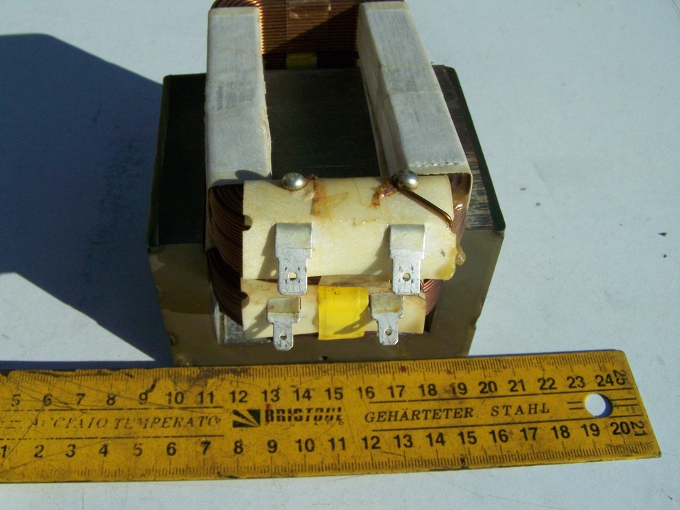

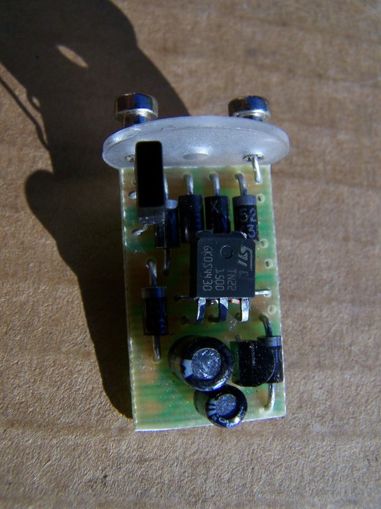

Én is boncolgattam a mai nap persze ebben semmi újdonság nincs mert egy átlagos mikró trafó viszont van több tekercsem is hozzá és nagyon sok közöttük az egyforma így elgondolkodtam teszek a primer mellé egy másikat így valószínűleg erősebb elektromágnest lehet készíteni majd belőle . Viszont eszembe jutott akár autotrafót is lehetne így készíteni vele nagyon olcsón . A másik pedig nekem volt újdonság - fénycső gyújtó elektronika . Én most láttam először így nekem újdonság .
Én, bekapcsoltam az enyémet,és láss csodát...le is hűtött![#nevetes1]
(persze, már a rács is rajta van):)
Kérünk tényleg még pár ötletet, mit is lehet belőle alakítani, más is hozzá tud ilyenekhez jutni, van ezekből elég sok tényleg. Hogy ne mindig a méh telepen végezzék.
