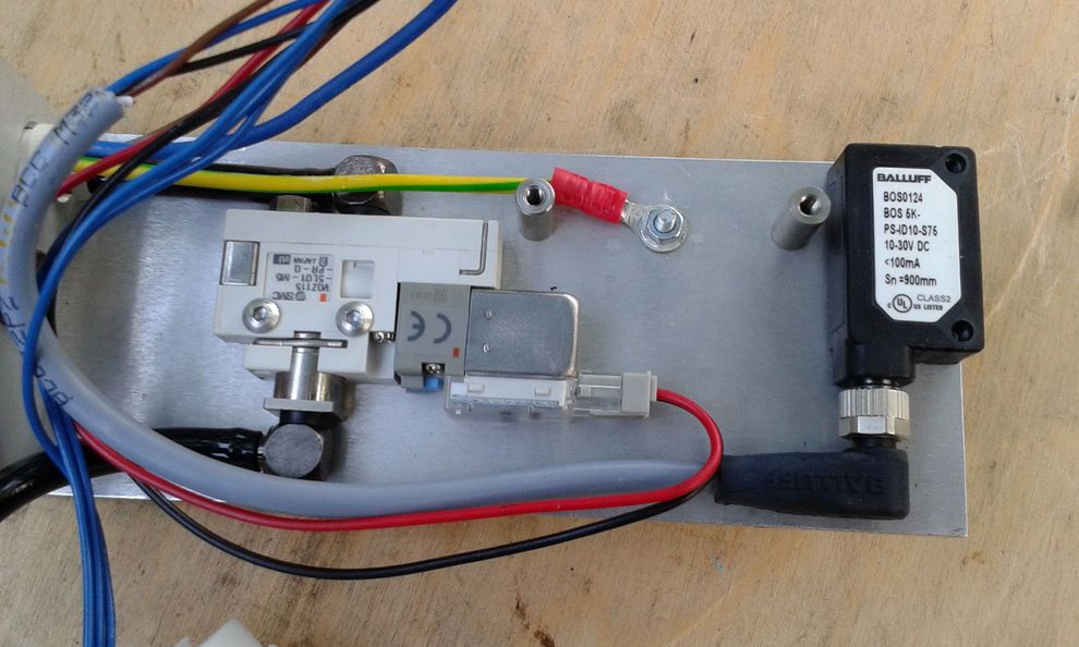

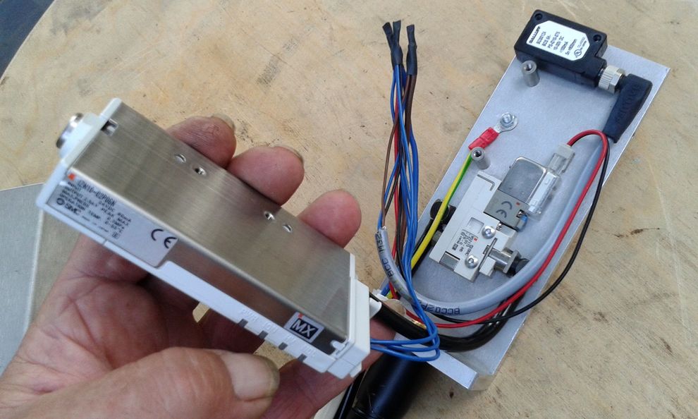

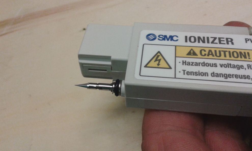

Mi és hogyan működik

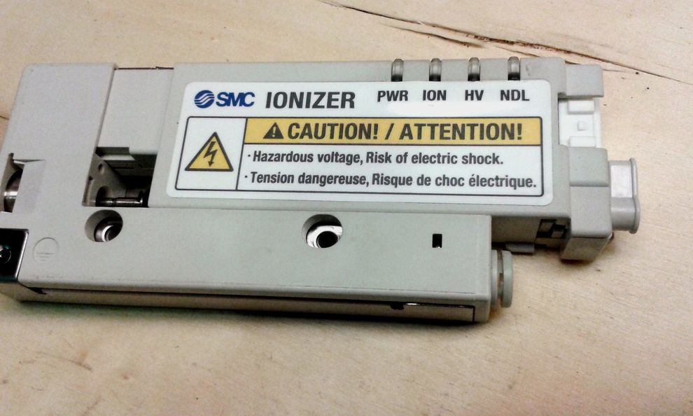

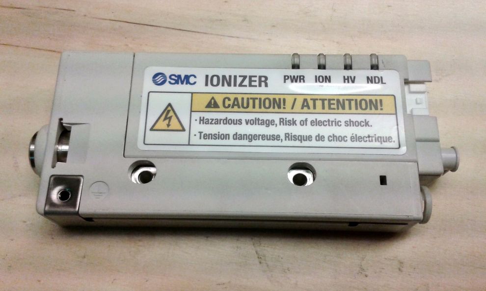

Az IONIZER "alá" is bekukkantottam.:)
No, pont ez kell az 50W-osod fúvókája mellé, hogy ne tapadjon rá a por [#nevetes1]
Nem baj, marad a képzelet. Néha szebb is, mint a valóság.

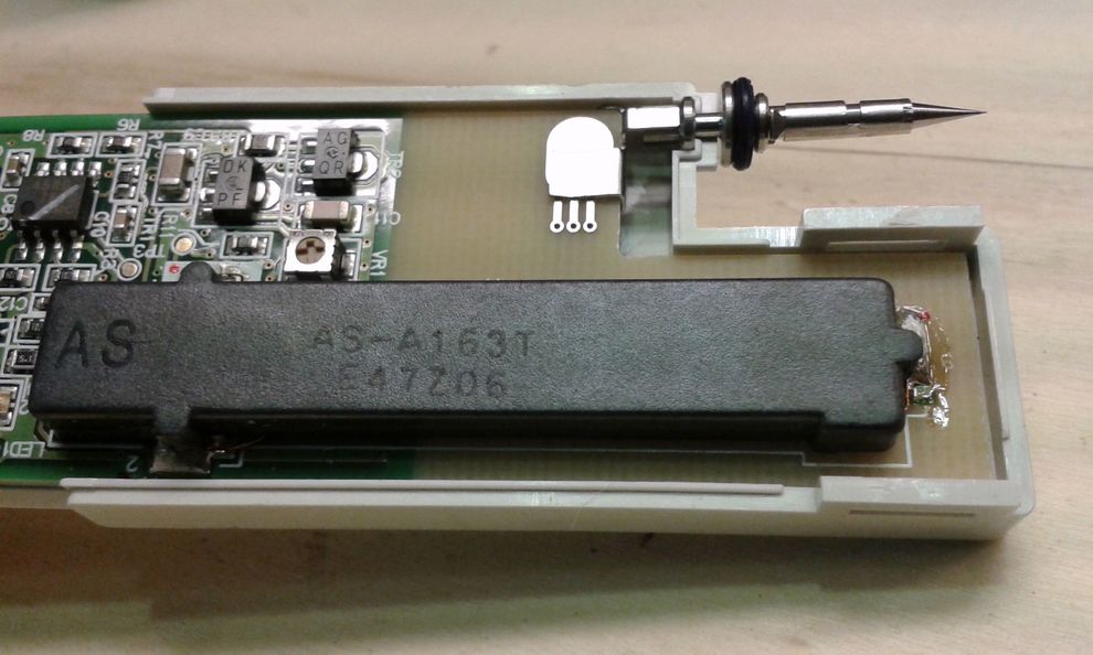

Külső kapcsolójel hatására a DC24V tápfeszből 80mA-nyit átalakít kb. 60kHz Hf AC-re, és transzformálja 2,5kV-ra.
Azt rávezeti egy wolfram elektróda tűre, amin korona kisülés jön létre.
A kompresszált tiszta száraz levegő elsüvít a tű mellett miközben a Coandă hatás miatt az oldalsó járatokon még külső levegőt is beszív. A korona kisülésben a levegő plusz-mínusz 10-15V egyensúllyal polarizálódik, és a szórófejen távozik.
Az ionizált levegő semlegesíti a plexipor feltapadását okozó statikus töltést így a légáram a port el tudja fújni.
Szétszedés nélkül én nem sejtek többet, de már ebben is van egy pár varázslat.

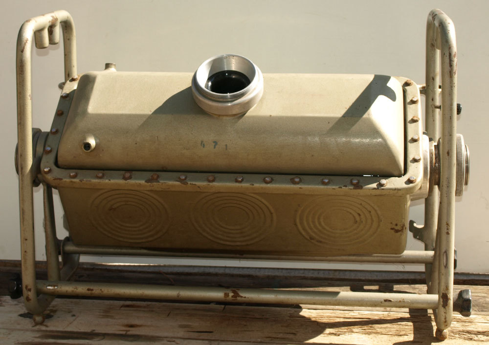

Folytatva #5166-os témát, feltárom a ,,titkot".
A fedél egy Super Liliput 200-as ipari röntgen sugárgenerátor tartozéka (200 kV, 5 mA).
Mutatok néhány képet, a többi, valamint a működésének zanzásított leírása ezen a linken található.
1.képen : sugárgenerátor
2.képen : a generátor kibontva
3.képen : a nagyfeszültségű trafó
4.képen : a nagyfesz trafó kiemelve
5.képen : kapcsolóasztal
izbeki
Fasza szerkezet, teccik!

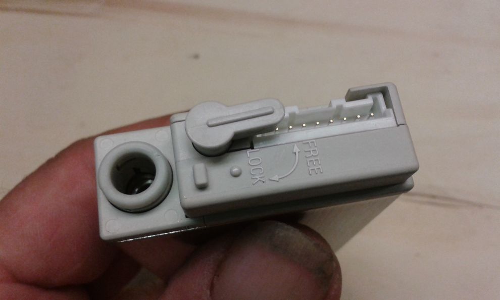

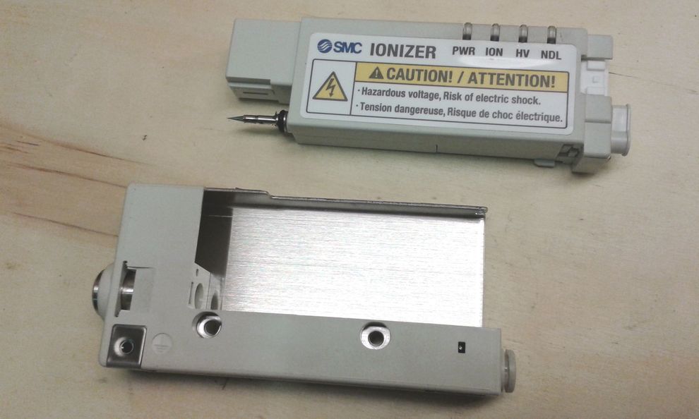

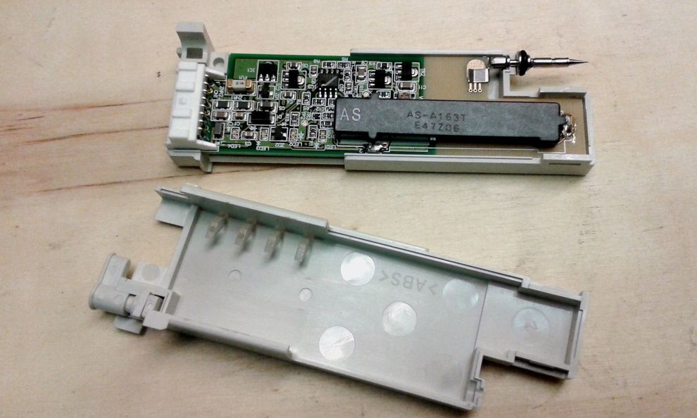

Csak nem hagyott nyugodni az az IZN10-02P06N nevű, SMC dobozka.:)
Előszedtem a "kegytárgyaimat" aztán...
Még "beljebb" kukkantottam.:)
Itt lett vége a kukkolásnak.[#wave]
