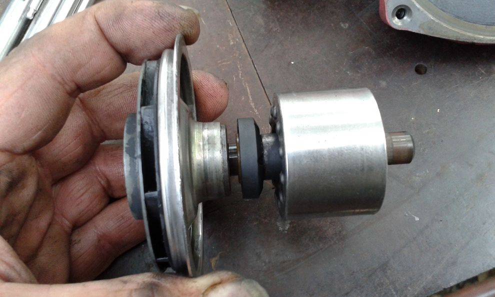

Boncolós kollégák segítségét kérem . 3 napja meghibásodott a fűtő kazánom : a jelenség az hogy nincs normális keringés

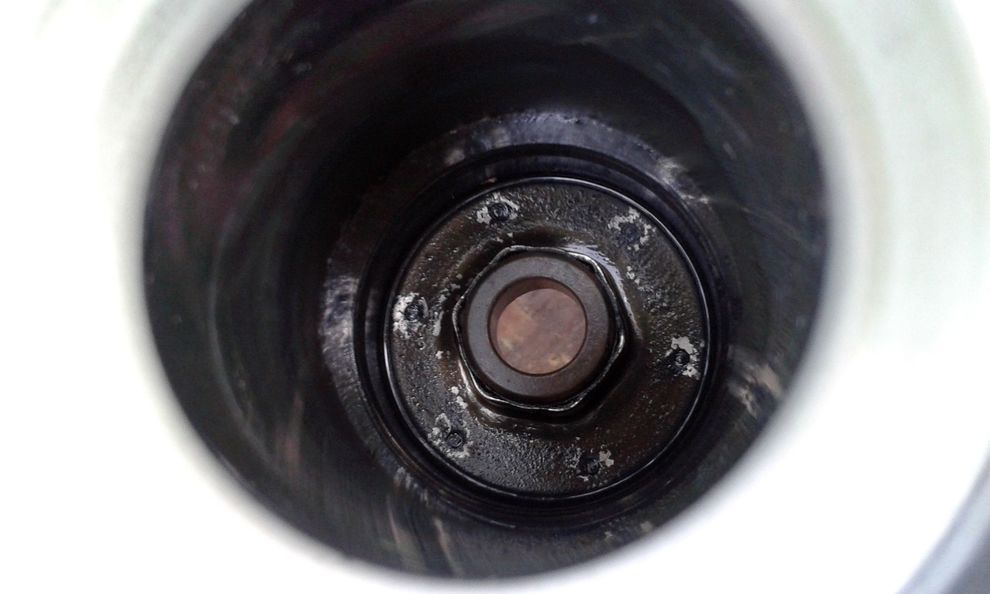

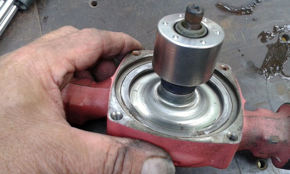

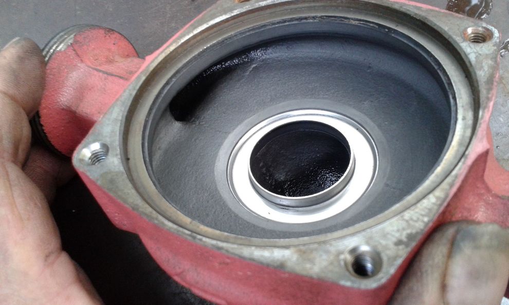

Szerte szét szedtem és semmi hibát sem találok . A keringető szivattyút is szétszedtem ( forog , nincs leszakadva a lapát , jó a segédfázis kondi )   Grundfos UPS 15 a típusa
 Egy számomra furcsa dolgot találtam : A saválló kupak mögötti forgórész axiálisan kissé kottyan , vagyis a forgó lapát egy kicsit el tud távolodni az állórész síkjától
Minthogy ez egy centrifugálszivattyú az emlékeim szerint erre nem kritikus de kínomban már erre gondolok
És a kérés : ha valakinek van ( pl tartalék ) szivattyúja akkor 4 csavar kicsavarásával megnézhetné nekem hogy annál is van e az axiális játék . A szivattyú tipusa nem kritikus ( Grundfoss Danfoss Vilo  is igy van felépítve
PS  természetesen tudom hogy ha nem sikerül a korrekt légtelenítés akkor nincs keringés , de már mindent kipróbáltam  ( egy vízóra  ideiglenes beépítését fontolgatom )

Ma délután jött el az ideje a "szivattyú vizitnek".
Az enyém is Grundfos mint a Tiéd, csak az enyém UPS 25-40-es.
Kivettem...szétszedtem, kitakarítottam.
Mint ahogy Te sem találtál a szivattyúban látható/érzékelhető "rendellenességet", úgy én sem.
Kivéve azt az axiális "kottyanást", amit Te is említesz. nem mértem, de úgy 3-4mm lehet.
Kíváncsiságból szétszedtem az ugyanilyen, szinte vadi új tartalék szivattyúmat is.
Annál is megvan az axiális mozgás, hasonlóan, mint a kb. 15 éve futónál.
Így, visszatettem...a régit a rendszerbe, az újat meg, a polcra.:)

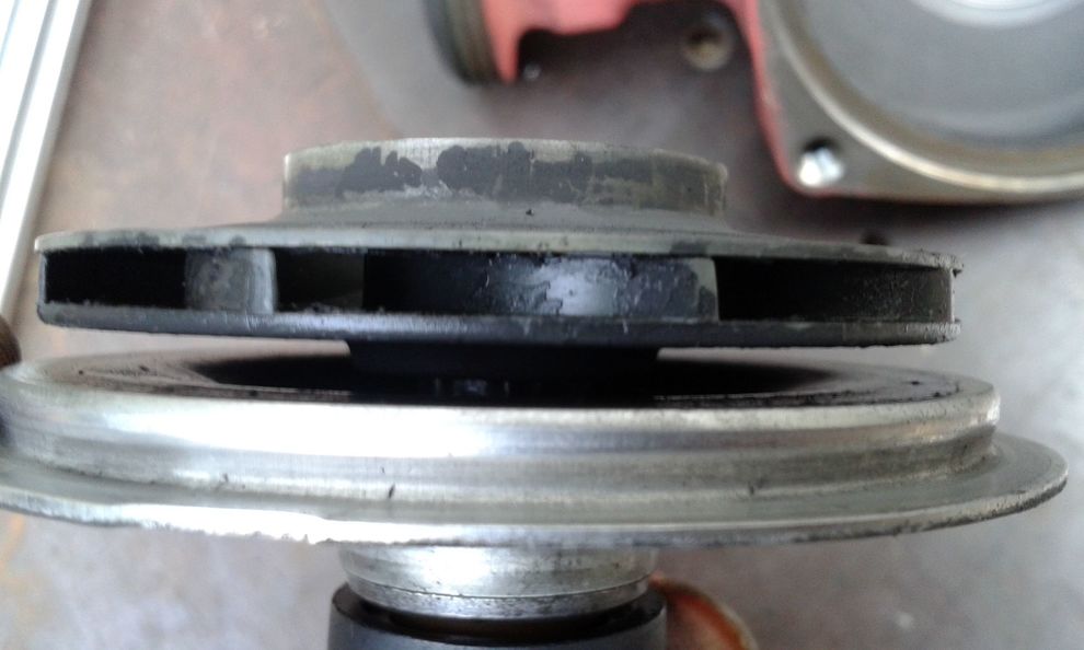

Még öt kép a Grundfos-ról...
A kottyanás szerintem sem hiba . A Grundfos kerámia tengelyes  szinte örökös . Ütésnek nem szabad kitenni , és ne járjon szárazon . Amit gondolok hogy hiba lehet az a füstgáz -víz hőcserélő esetleges elvízkövesedése , keresztmetszet csökkenése . Esetleg leragadt a váltószelep .Egyel nagyobb fokozatra tenném a szivattyút ha esetleg lehetséges . De úgy emlékszem régebben írtad hogy kiherélted belőle a melegvíz ,cső a csőben dolgot .
