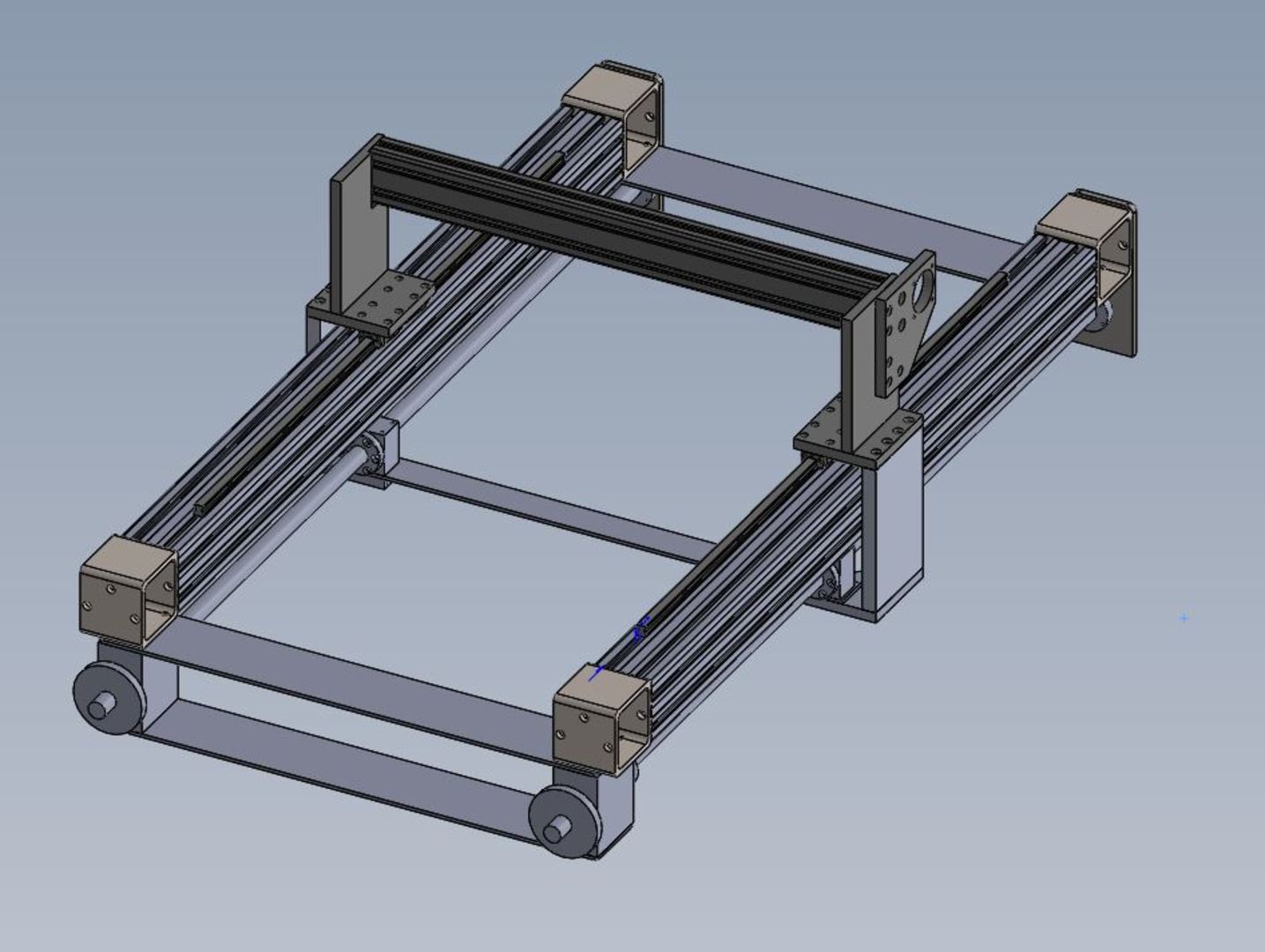

Az élet mindig közbeszól. CNC még nincs, de energia ismét van. A változás alapvetően annyi, hogy az Y orsót eladtam jó áron és vettem helyette másikat párban. Kicsi szépséghiba hogy "csak" 5-ös a menetemelkedése, de igazából nem rohanok sehova, jólesz ez.
A különbség csak annyi, hogy így 1100 mm tud lenni az Y-om, ami még jól jöhet :) Az X marad 600 körül :)
Emiatt igazából teljesen újra kell rajzolni mindent, de ez nem tántoríít el. Megpróbálok mindent a lehető legjobban kitalálni, és végre összerakni a dolgokat.
Ehhez majd fogok keresni(akár itt a fórumon is) valakit aki tud alu alkatrészeket marni nekem. Tipikusan 15-20 as lemezből képzelek el első körben mindent ami nem profil.

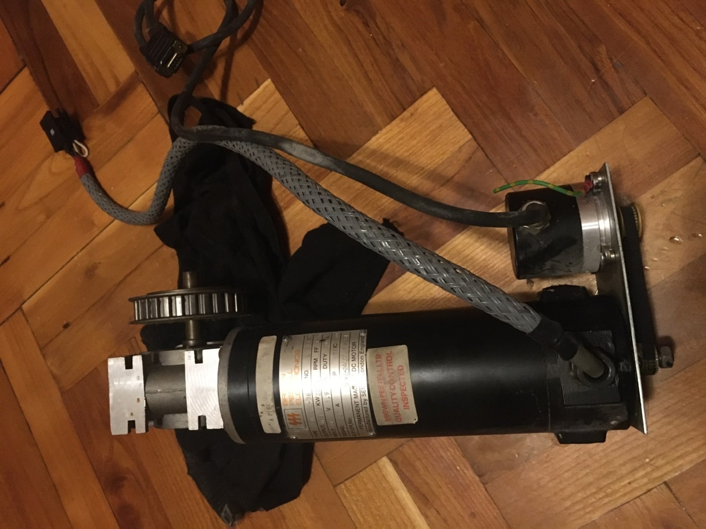

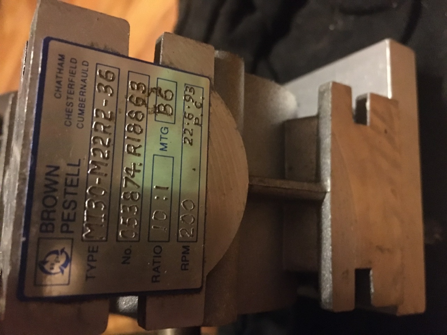

A két orsóval együtt érkezett egy DC servo is. Namármost ennek a vezérlője megvan, de az én elektronika tudásom ennek az életre keltéséhez kevés. Ha jól gondolom ez így dobós és vennem kell egy másikat, vezérlővel együtt. Mondjuk van rajta egy 10-es lassítású csigahajtás, de annak van kottyanása, úgyhogy amúgy is le kéne venni és a motortengelyre felrakni a szíjtárcsát direktbe, és ott 1:2 vagy 1:3 lassítást megcsinálni szíjjal.
Most ebből ki is derült, hogy a két orsót egy motorral, összeszíjaznám, nem gondolom hogy ebből komoly gondom lenne első körben. Ha meg mégis, akkor kap később egy másik motort, hogy párban legyen.
Így összeszedve amúgy elég közel járok, néhány alulemez és kötőelem hegyek hiányoznak már "csak" :)

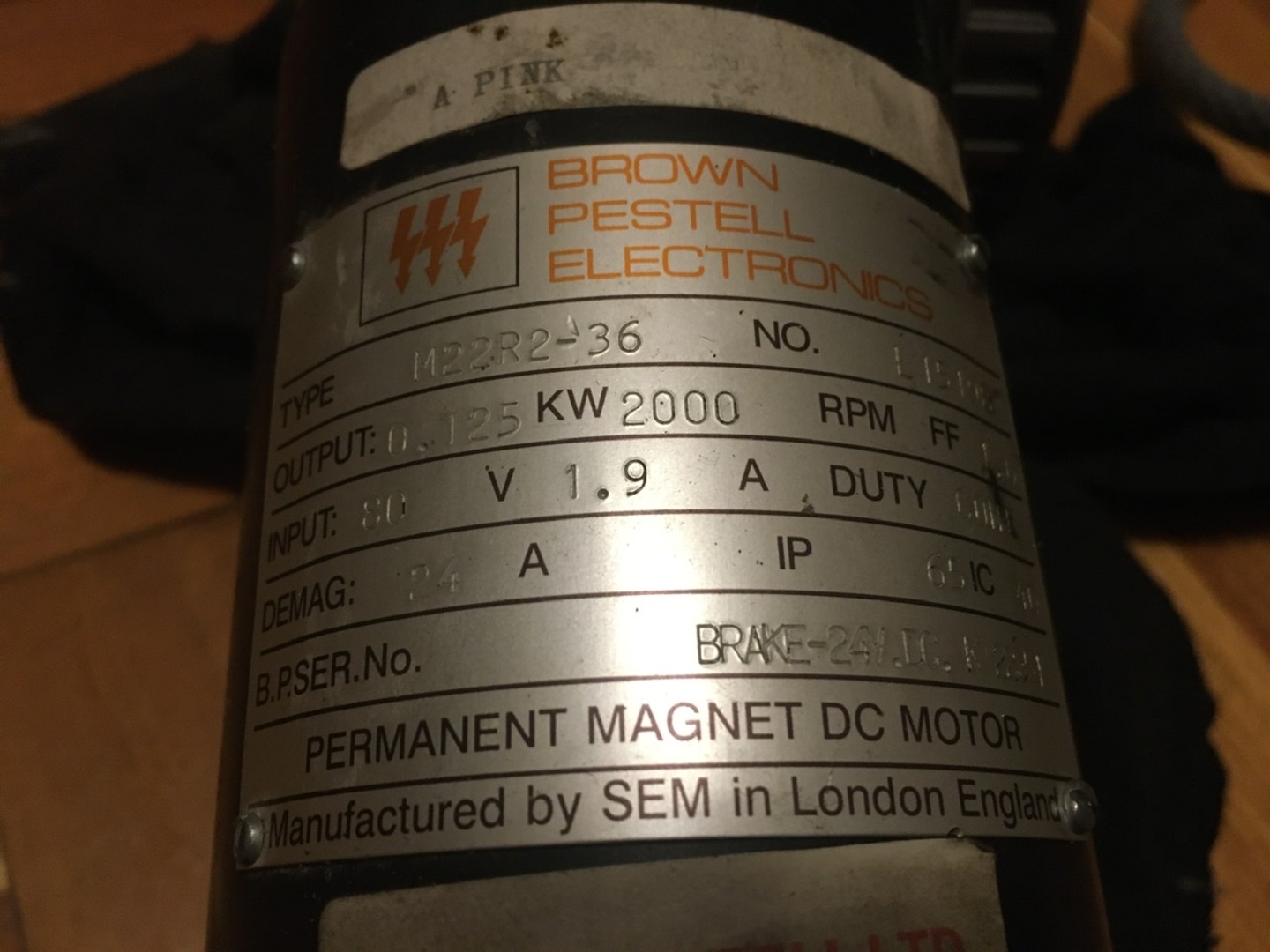

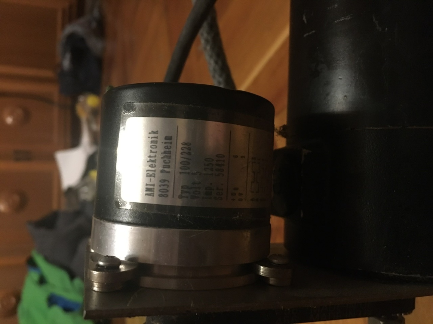

A motorról a képeket lehagytam...
Érdekes módon semmit nem találtam a neten róla.

Mondhatni rohamléptekkel haladok :) Ezt az előző poszt óra hoztam össze. Munka után "csak" ennyi telt :)
Hozott anyagból dolgozunk, meg ami van itthon. Így kicsit mixelt lesz a felhozatal, a golyósorsók fix hosszúak, az aluprofiljaim is, meg a lineárok is. Ezzel kicsit kísérletezni fogok, mi hogyan alakul, meg egy jó teszt saját magamnak hogy megtudom e valósítani ahogy elképzeltem.
Az első és hátsó részen így 100x100x8-as zártszelvényből egészítem ki a profilokat, így pont megfelelő hosszú lesz minden :) A 8-as falút úgy gondolom meg lehet úgy munkálni, hogy a csatlakozó felületek párhuzamossága és merőlegessége kielégítő legyen. Legalábbis ha a 100-as is annyira csodálatos minőségű lesz mint pár hónapja a 40-es amit vettem, gyarkolatilag a profil minden oldala görbékből állt, természetesen a merőlegesség és a párhuzamosság legcsekélyebb jeleit sem mutatva [#nemtudom].
Na mindegy. Jövőhétre szerintem minden tervel elkészülhetek és jöhet a munka és alapanyag szervezése
X iranyban nem sok merevitest hagytal. En a ket zartszelveny darabot meghagynam egynek.
