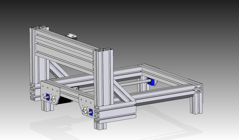

Lehet, hogy a megvezetés stabilabb lesz, de az a 2 lemez ami az oldalán van az attól nem lesz stabilabb
svager
Nem tudom milyen lehetőséged van ennek a kivitelezésére ,de ehhez nagyon pontos megmunkálásra lenne szűkség,hogy ne feszüljön.
A másik dolog,hogy  már egy 15-sín is nagyobb terhelést képes elviselni mint a gépvázad bármelyik pontja.
rokonok
Hát erre mit mondjak persze Trabanttal is lehet autózni meg egy Ferráival is. Mindenki eldönti mi készít magának.  Sztem megfelelő erőt bír el az oldalfal is. :) A plusz sín tovább merevít.

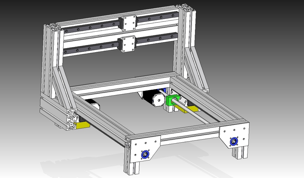

Terveztem ismét. Ehhez a verzióhoz van itthon elegendő aluprofil. Csak két 600mm hosszú sínt kell vennem és 4 kocsit. Mit gondoltok?

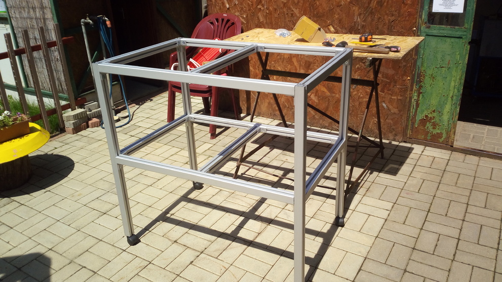

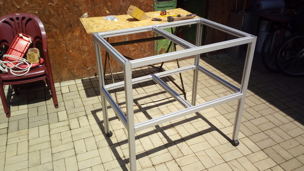

És ma készült egy asztal a gép alá.
