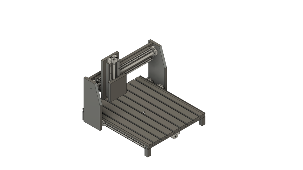

Szia itt egy elképzelés nézd meg. Masszív  konstrukció ma termeltem meg. Egy tengelyt készítettem el.
kaqkk007
Jól néz ki a látványterv de én az asztalra fogatott linsineket inkább átforgatnám az asztal alsó felületére
akkor kevésbé lennének veszélyben a maráskor keletkező por
miatt .
rokonok
rokonok
Na összeállt alulra került a 2 sín. Kész a 3 tengely.:)
jau5ccsn9
Miért kell 2-2 sín oldalanként?
svager
rokonok
Stabilabb az oldalsó rész.
