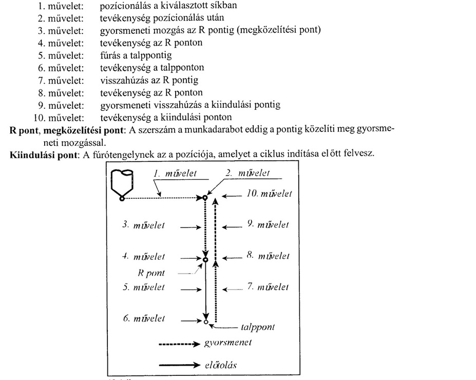

Csak ötletadónak. Próbáld ki ezt az egyszerű kódot.
G0 X0 Y0 Z5
G81 Z-4 R2
G81 Z-9 R-3.5
G81 Z-12 R-8
G0 Z5
G0 X0 Y0 Z5
M30
Egy mondat kimaradt.
G0 X0 Y0 Z5
F90 (fúrási sebesség)
G81 Z-4  R2
G81 Z-9  R-3.5
G81 Z-12  R-8
G0 Z5
G0 X0 Y0 Z5
M30

Vagy próbáld ki a G83 ciklust, Q értékkel megadod hány miliméterenként emeljen ki az anyagból, R értékig.
Vagy van még a g73 annál Q érékek fogásánál vissza emel pár tizedet, és fúr tovább.
Rég használtam már a mach-ot, de ha jól emlékszek ismeri ezeket a kódokat is.
