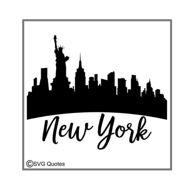

Ez vagy ilyen nincs valakinek dxf, vagy crd formátumban (corellaserhez)? Ezt konvertálva elég rossz lesz a minőség...
