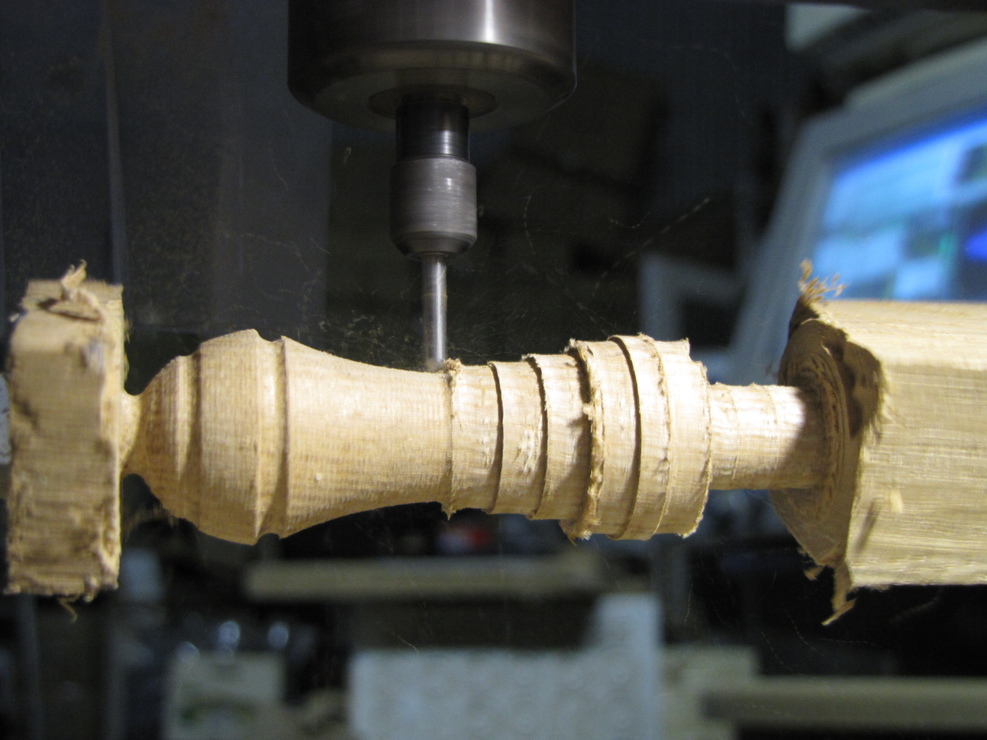

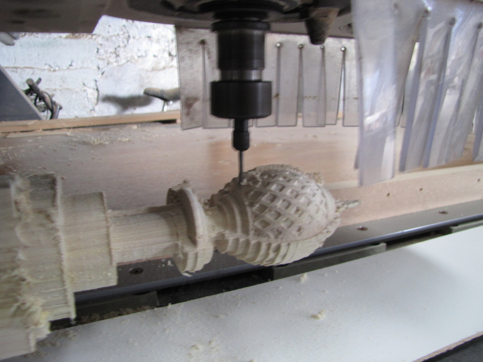

szerintem ez nem korát hanem lépcsőkorlát oszlop (balluszter),
minek a4.tengely?[#nemtudom]
minek bonyolítani?[#nemtudom]
nagyonsok különböző minta, elég jó áron
ezeket spec erre való cnc esztergával készítik, elég nehéz velük versenyezni de ha mégis akkor nem kel hozzá nagy hú de komoly szoftver, kell egy nagy fordulatú motor, és egy hosszirányú és egy Z tengely, igazából szinte 2 tengelyes gép, én évekkel ezelőtt már kipróbáltam, Corleben a vektort megrajzoltam, az AC-ben meg a kódot generáltam, a 3tengelyes gépemen a tengelyeket felcserélni és már mehet is, ehhez az egyszerű mintákhoz a mi a képen van nem kell semmi faxni!
még akár csavart (koloniál) mintát is lehet pillanatok alatt, csak gondolkodni és trükközni kell.
persze lehet túlbonyolítani milliós bonyolultabbnál bonyolult szoftverekkel.
esetleg még ott a DeskProto, de szerintem ez lassú, (amennyiben 3tengelyes CNCvel készül)van hozzá sok videó a YoueTuben,
SándorP

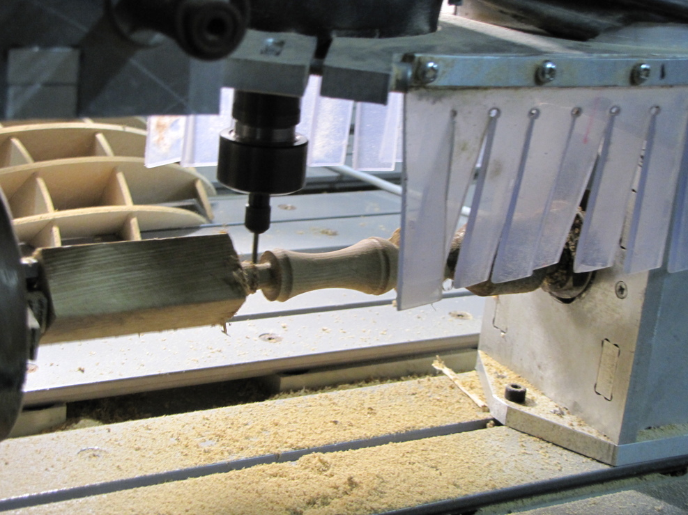

Kedves Fórumtársak!
Nagyon szépen köszönöm mindenki segítségét, mint mondottam ez nekem csak egy elkészült gép tesztelésére kell, én gépeket építek, eszem ágában sincs korlátokat faragni.
Ez az első 4 tengelyes komolyabb művem, ezért nem is volt szükségem eddig hasonló kódokra vagy software-ra.
Mégegyszer köszönet Mindenkinek!
Üdv: Sándor
SándorP
ra8nsmk6w
Ez esetben a forgácsoló által küldött megoldással 20-60min szoftveres Ac munkával már csinálhatod is. Egy forgató tengely és egy támasztó csúcs kell. Ez a munka nem követeli meg a "A" tengelynél a pozició követést.
A takaritás az tovább fog tartani.
sok sikert!

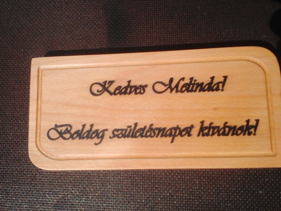

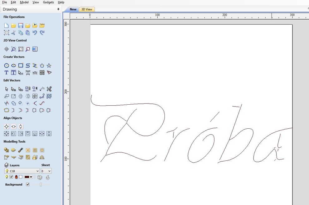

Volna vaki aki tudna segíteni, egy vivaldi karakteres szöveget kellene dxf fájllá átalakítani, egyvonalas maráshoz.
Aki tud segíteni kérem jelezzen.
55kv34cjs
ezt az oldalt próbáld ki:
Free Online Raster to Vector Converter
1. megírod Word -ba amit akarsz
2. elmentented  .jpg formátumba
3. beolvasni a weboldalra
4. centerlinet választani/ elmenteni .dxf formátumba
Dezső

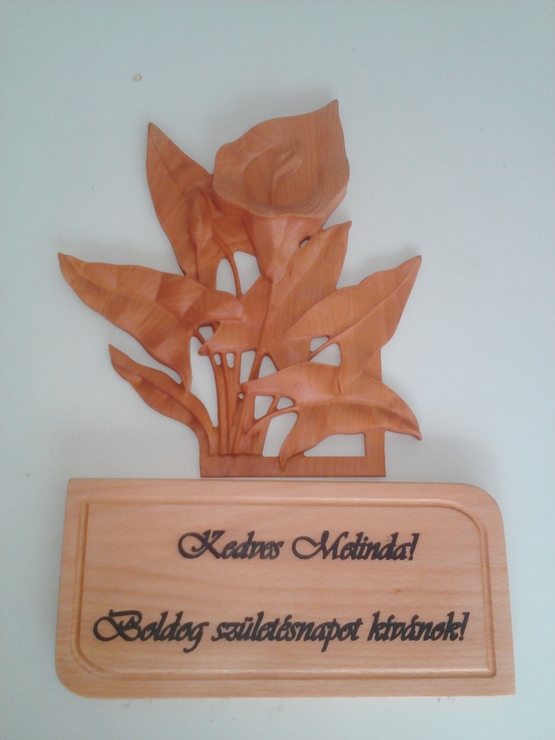

Szervusztok!
Mindenkinek köszönöm a jó tanácsokat!
Ez lett az eredmény:-)
bznc93pf5
szia,
ez nem egyvonalassal készült ugye?
Dezső
Nem, sőt a betűtípus is más!
