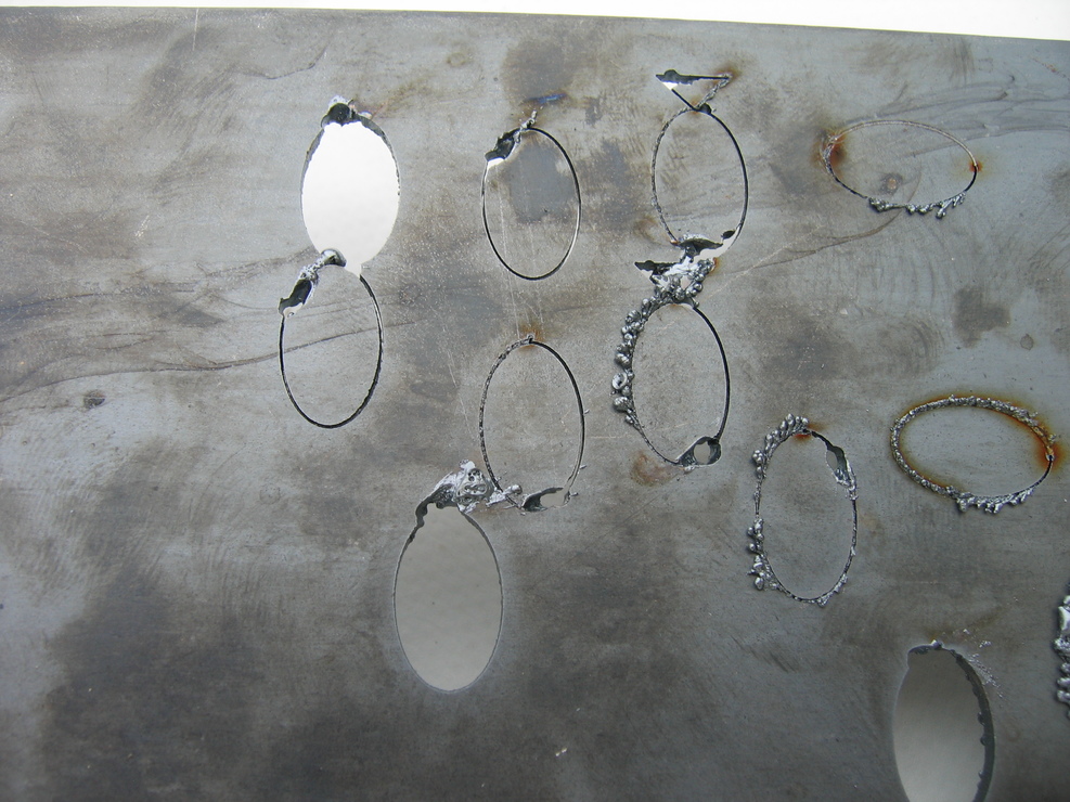

Hóóóó
ez franyesz!!
akkor 1-es lemezt 130W -al van esélyem?
az igen frankó lenne, mondjuk kipróbálni még arrébb van, de ha van kedved még szórakozni, kipróbálhatnád :)
thayscj6c
van mit próbálni még[#nyes]
Úgy tűnik, csak a kezdés nem frankó.
Ha fúrt lyukból indítod, akkor már megy utána szépen, -nem?
Aztán csak össze kell kötni az alkatrészeket egy vonallal
Távolabbról kell kezdeni. Ha a kieső a hulladék akkor abból. Ha a kieső ami kell akkor kifelé kell távolítani a kezdést.
Te jó ég az már 3-as lemez?
A bekezdést hogy csinálod?
Addig ott áll a fej és nyomatod neki, vagy mozgatod mint a nagyok le föl a fókuszt?
Mekkora fókusztávolságú lencsével csináltál ilyen vágást?
Milyen fejszerkezettel, a sima kicsikínai fejjel?
tudom sok kérdés, de csak szaporodni fog :)
thayscj6c
Hali!
Így ahogy mondod.
Sajnos fix asztalos a gépem és a fej is valódi kínai. Majd fabrikálok egy másik fejet amivel lehet játszani.[#nyes]

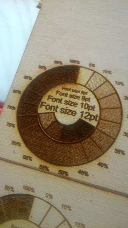

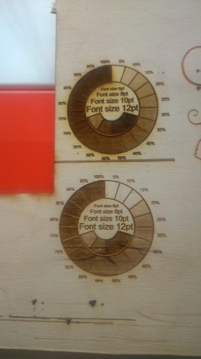

Egy kis teszt.
