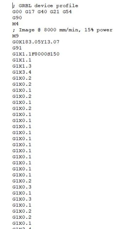

LaserGRBL alatt megy rendesen és amikor a LightBurn indítom kiválasztom a portott stb behívok egy fotót , előtolás, lépésköz lézer teljesítmény beállítás és indítom aztán minden egyszínűre csinál.

Mit vesztek észre a G kódban?

Egy pár hete szórakoztam vele csak így asztalon és megpróbáltam a G kódokat lementeni akkor is észrevettem, de most amikor már elindítottam a gépet ezzel a programmal akkor már nem is figyeltem, hogy milyen G kódot generál.
Visszaemlékezve már akkor rájöttem, de nem gondoltam rá most!
Program indít, fotó behív előtolás beállít a lézer teljesítmény 15% akkor olyan G kódot csinál, hogy az S érték S150, de viszont, csak az első sorban jelenik meg, ha a lézer teljesítményét 20% állítom akkor lehet látni, hogy szabályozni fogja
;GRBL device profile
G00 G17 G40 G21 G54
G90
M4
; Image @ 3000 mm/min, 15% power
M9
G0X183.05Y13.07
G91
G1X1.1F3000S150
G1X1.1
G1X1.3
G1X3.4
G1X0.2
G1X0.2
G1X0.1
G1X0.2
Ha az lézer teljesítményét átállítom 20%
; GRBL device profile
G00 G17 G40 G21 G54
G90
M4
; Image @ 8000 mm/min, 20% power
M9
G0X183.05Y13.07
G91
G1X1.1F8000S182.921
G1X1.1S183.248
G1X1.3S183.584
G1X3.4S183.248
G1X0.2S183.584
G1X0.2S182.921
G1X0.1S183.584
G1X0.2S184.28
G1X0.1S183.248
G1X0.2S182.288
G1X0.1S183.248
G1X0.1S184.28
G1X0.1S184.642
G1X0.1S183.927
