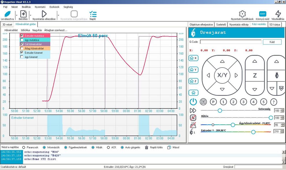

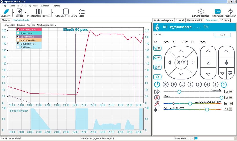

Második bajom hogy jelentős kb. 15 fok túllövés van az extrudernél amikor felfűti, ez szerintem túl sok.
De utánna már tartja a beállított hőfokot.

A probléma megoldását a PID_FUNCTIONAL_RANGE 10
nagyobbra állítása jelentette.
Amíg ez a határon kívül van teljes teljesítménnyel fűt ezen belül aktív a PID.
Eddig azt csinálta, hogy a 210 fokos extruder beállításnál teljes erővel fűtött 200 fokig, akkor kapcsolt ki a fűtés nem csoda hogy túlszaladt 10-15 fokot is.
Most hogy átírtam 20 ra így már kikapcsol 190 foknál és onnan veszi át a PID a szabályzást, most a túllendülés 2-3 fok csak.

De hát szerintem természeres jelenség, ha egy tömböt teljes erővel füt 200 fokig túl fog szaladni a 210 en.

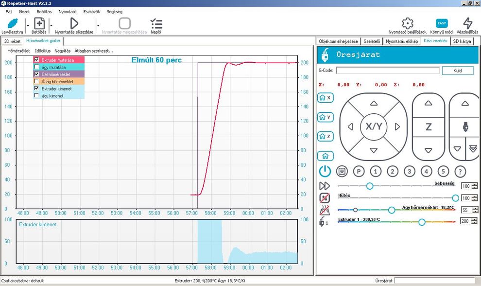

Most hogy megnöveltem a PID_FUNCTIONAL_RANGE értékét 25 re, jóval hamarabb átveszi a PID a szebályzást és nem szalad túl.

Nekem így sikerült belőni, szépen alulról közelít a görbe nem is akarom tovább állíthatni.

Ez nagyon szép.
