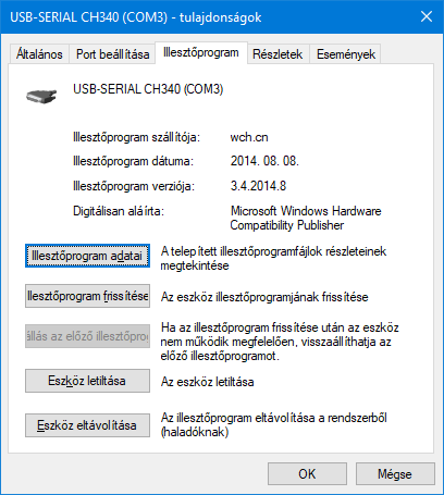

Elvileg semmit. Ha neten van a gép, akkor eszközkezelőből próbálj meg egy driver frissítést (netről). Nálam Win10 64 biten ez a driver van:
