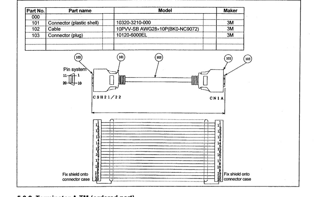

Ahogy én kiveszem soros kommunikáció..NC nélkül CN1-en nem tudod meghajtani..de hátha valaki próbálkozott..

Tegyük fel, hogy van NC, Meldas 50. És rossz a servo driver.
Van olyan servo driver más gyártótól, ami kompatibilis lehet a Meldas-as, vagy csak a Mitsubishi driver?
bundyland
Szerintem az SSCNET-es lesz, ezzel tudod vezérelni akkor.
LINK
bundyland
Lehet nem SSCNET de a kártya jó a Meldas-hoz is.
3ebj3bk8b
Köszönöm, de nekem ha kell akkor nem ez a kártya, hanem szervo driver szervo motorral, ami kommunikál a Meldas50-nel.
