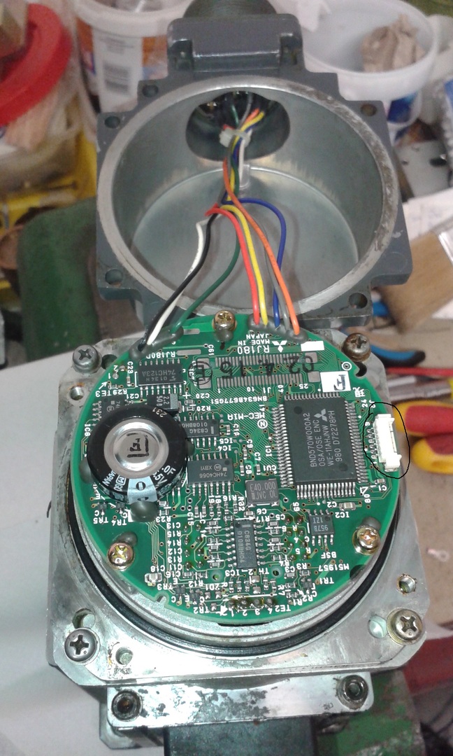

Oké, de akkor a tengelyhez képest elmozdult.
Nem lesz egyszerű......
Nagyobb,komolyabb encodereknél még ha abszolut is  magán a nyákon mérés céljából ki szokott lenni vezetve A-B-Z
Csináltam már encoder cserét..ilyenkor ugye nincs más teendő mint egy tökéletes motort megmérve ugyanolyan pozicióba kell felszerelni az encodert..
Egyébként a hibajelenség amit leirtál..sajnos már én is sokszor tapasztaltam encoder beállitás hibára utal..
Erre a csatira nézz már rá alulról..nincsenek megjelölve a lábai?
Vezérlőknél szokott olyan funkció lenni hogy abszolut encoder reset..Esetleg  Mitsut nem ismerem ez nem segít?

Alul nincs semmi. Felül 1-es és a 6-os.

Többen írtatok, itt is illetve magánban is jöttek levelek.
Szinte mindenki így-vagy úgy azt sugallja, hogy az enkoder pozíciója nem jó a motorhoz képest. El is fogadom, köszönöm!
Azt pl. hogyan tudom kideríteni, hogy hol a nulla pozíciója az enkodernek?

Ezen  vonalon elindulva, most találtam videokat a Youtubon, arról, hogy hogyan állítják be az enkoder pozícióját a motor tengelyhez képest. Illetve, hogy ezt bizony beállítják a gyárban is.Most már csak az a kérdés, hogy ennél a motornál, hogyan kell ezt megcsinálni.
Most csak általánosságokat írok mert a konkrét motorodat nem ismerem.
Mivel van egy másik jó motorod ezért egyszerű a helyzeted, tiszta logika az egész.
A szoftverben megkeresed hol írja ki a a forgórész szöghelyzetet, vagy legalább a Hall pozíciókat.
Ezután a jó motor tekercsére kötsz pár voltot, -legjobb lenne egy labortáp áramgenerátoros üzemben-, ekkor a motor beáll egy fix határozott pozícióba.
Kiolvasod a szoftverből a helyzetet, majd a hibásnak vélt motornál is megismétled ezt, aminél aztán az encodert addig forgatod amíg a két érték nem egyezik.
A pólusszámoktól függően lesz több határozott állás.
Gyárilag más a metódus ott általában két tekercsre kell kötni az áramot és az nulla fok lenne, de mivel Te összehasonlítani fogsz ez most nem érdekes.
Ha már megy a motor akkor lassú fix fordulaton hajtva finombeállíthatod az encodert áramminimumra, vagy hogy mindkér irányban ugyanakkora legyen az áramfelvétel.
