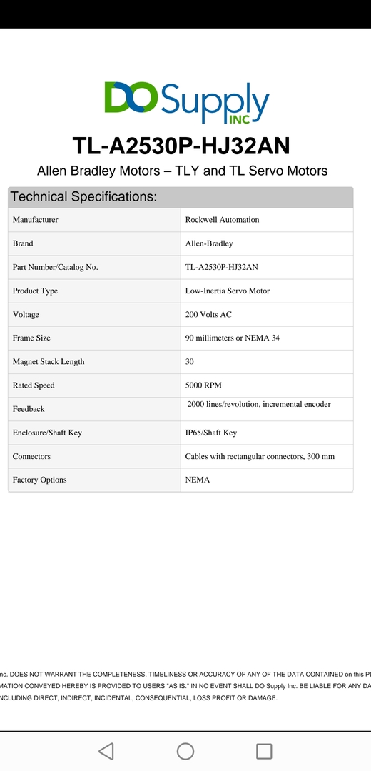

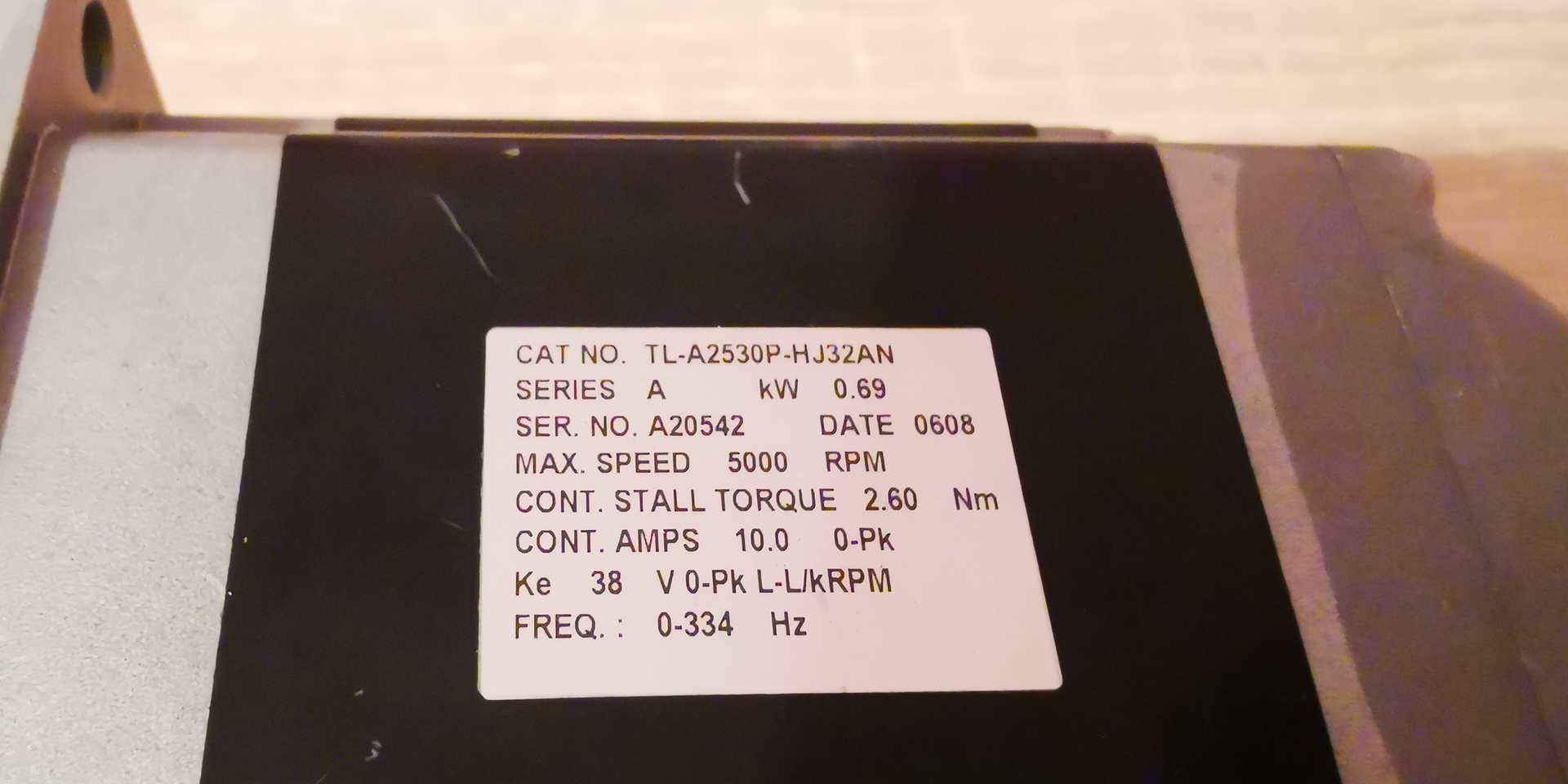

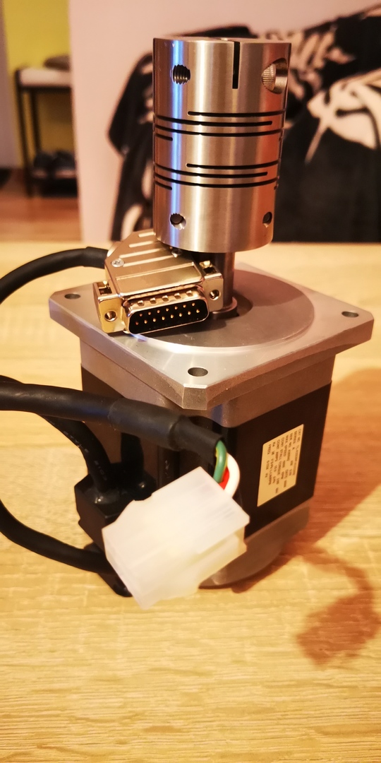

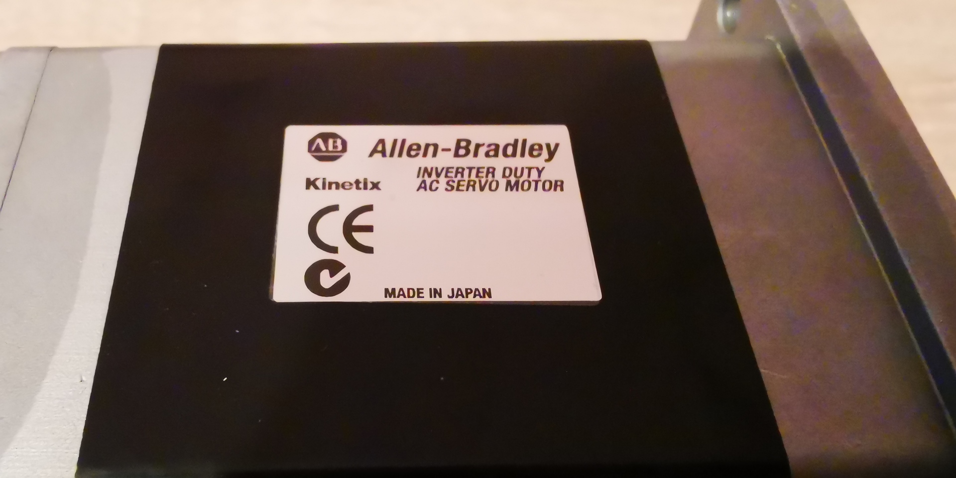

Tudnátok segiteni beárazni a képen látható motort?
Köszi
