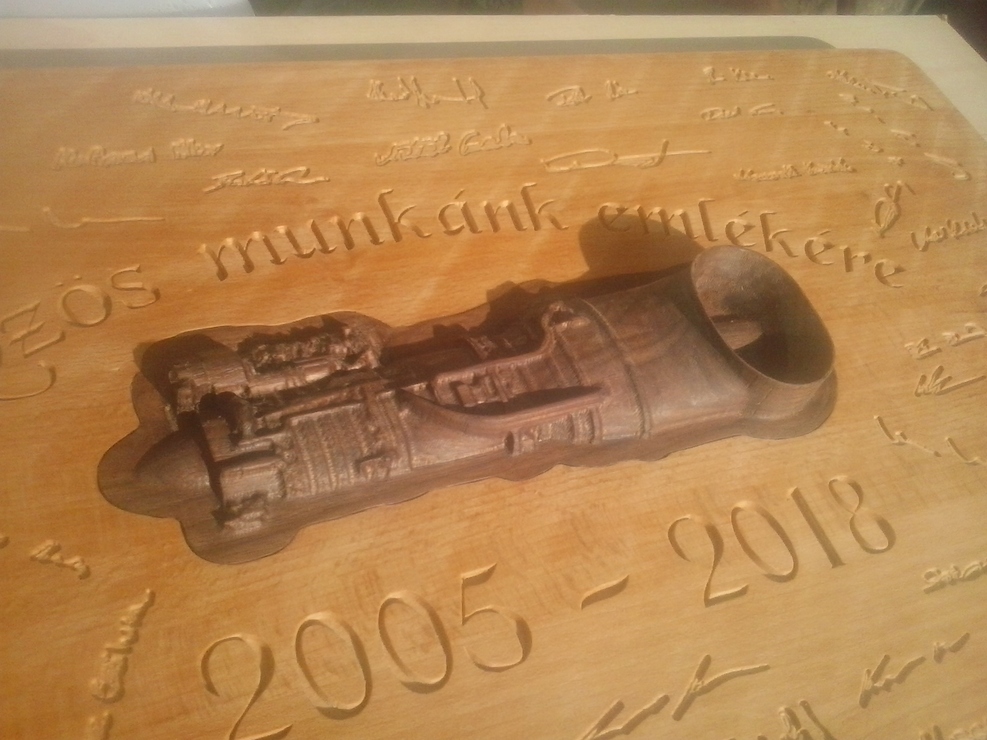

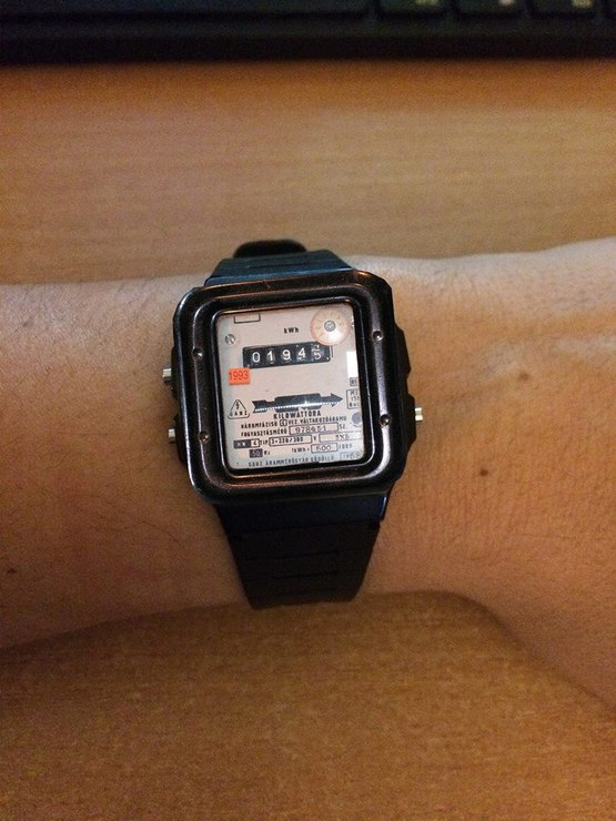

Igaz nem CNC, de eddig mindenkinek tetszett.
Ügyes. Még a gyári szám is egyezik. [#vigyor2]
znyolczas
Ügyes....bár az óra széleit egy picit jobban elmostam volna. javascript:InsertSmiley('integet2')
kw484wg29
S mert az élet nem áll meg...
Nem mondom, hogy szép, lehetne szebb is, elsőre ilyenre sikerült.
Messer
Gratulálok!
Szép az! Azt már tudom, hogyan lehet fából vaskarikát.
Na, de gázturbinát... [#nemtudom]

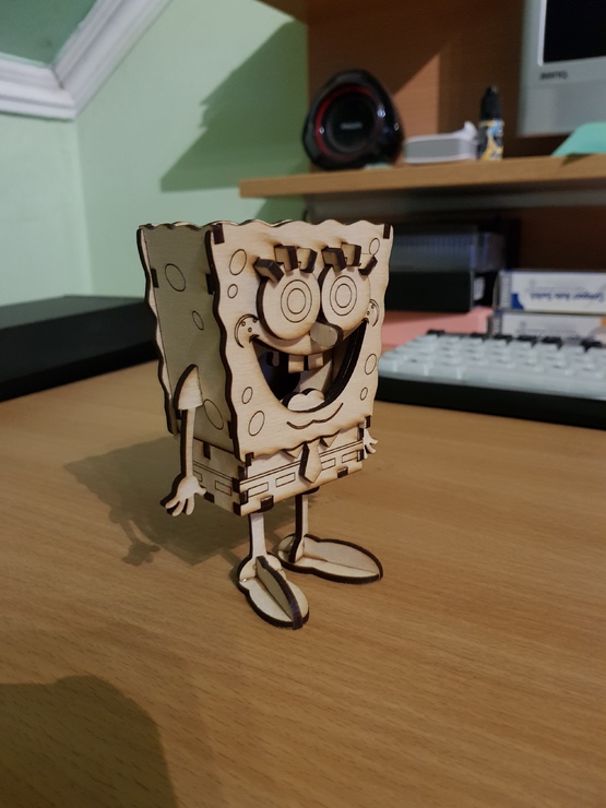

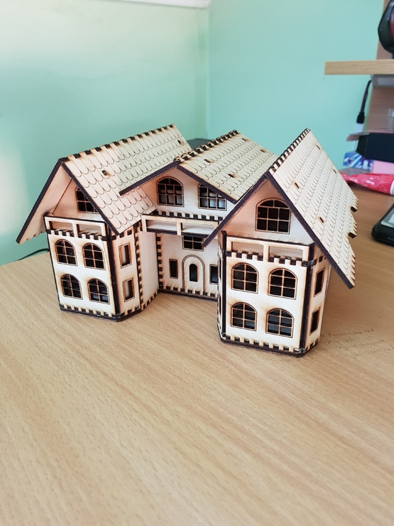

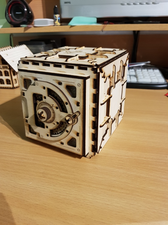

Hellosztok.Újonc vagyok köztettek de nekem is van már pár szösszenetem.
-Szef 2 napos munkám volt
-Titok ház 1.5nap
-Spongya 1h
-Saját telomba 15p
Ez csak pár darabb folyamatosan tesztelem az anyagokat ez egy 5.5w laser.De szeretnék nagyobb teljesítményre kapcsolni.

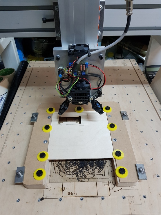

Nem lebecsülve a munkádat, használsz levegőt a vágáshoz? Nekem akkor volt ilyen vöröses elszíneződés a vágás mentén amikor kevés volt a levegő (vagy elfelejtettem kinyitni a csapot).
vfcfsp3ns
Kérdesedre a válasz nem használok levegőt,nem találtam még olyan halk kompreszort ami megfelelő levegőt biztosítana.ventilátort használok az egyik fúj a masik 2 elszívja.

Szabad megkérdezni a tervek honnan vannak?
A titok haz miert titok haz?
Értem. Még egy apró javaslat. Csak esztétikai dolog, de ha a munkadarab alá beteszel egy konyhai alufólia darabot, nem égeted szét az asztalt. Ha a fényes felével lefelé rakod alá, még a visszavert fény sem olyan vészes. Azért szemüveg nélkül így s csodálkozzál bele...

Szia. Milyen vastag az anyag és azt milyen gyorsan vágta? Tervezek venni hasonló teljesítményű modult,és kiváncsiskodom.
Köszönöm a válaszod.
Ha ez segítség...
Igaz, hogy ezek csak 2W-os kékkel készültek.
3 mm-es nyír rétegelt lemez vágástesztek.

Nekem az 5.5w laser 3mm nyír 400mm/perc 4x i fogásra pikpak kivágja kompresszor nélkül.
