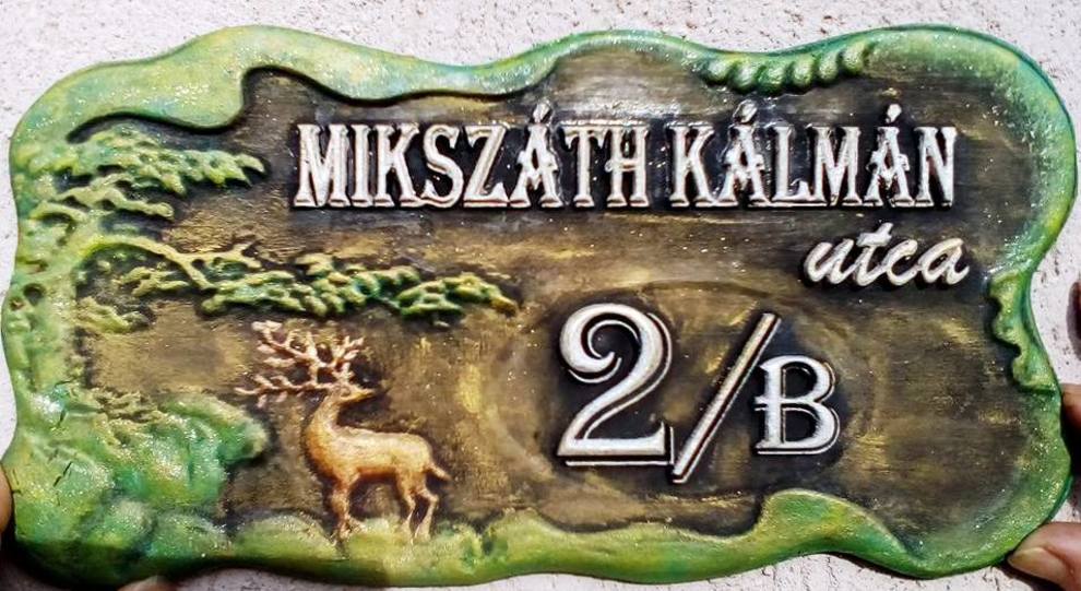

ÉS így néz ki lefestve.
Igaz ha megszárad jobban fog mutatni, de azért már így is "látványosabb" mint natúr volt.
Gyönyörű már most is, hát még majd festve.

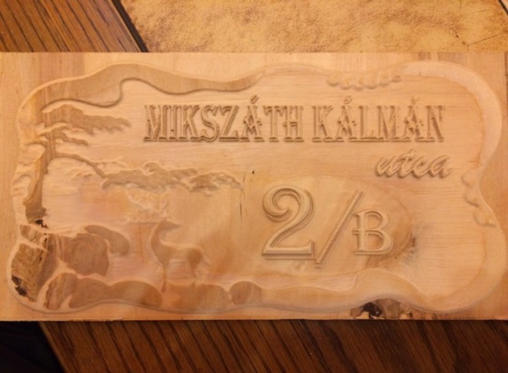

Ez fantasztikusan szép munka.
Csak gratulálni tudok.
Le a kalappal.

Nagyon szép munka!
Meg szabad kérdezni, hogy milyen szerszámmal csináltad, milyen raszterrel, mekkora előtolással, és mennyi ideig tartott?
Választ előre is köszönöm!

Persze.
Nagyolás D6 ~1ó 30p előtolás 4560 mm/min
Simítás D2R1 ~12ó, 0,2 lépésközzel, előtolás 4500mm/min
Egy kis maradék eltávolítás D3 30° R0,3 ~4ó előtolás 1200 mm/min
Meg a szöveg gravír D3 60° ~10 p előtolás 1200 mm/min
Ha összeadom amit írtál, több mint 17 óra csak a gépidő!
És még, mennyi lehet előtte,[#nemtudom] no meg...utána is.
