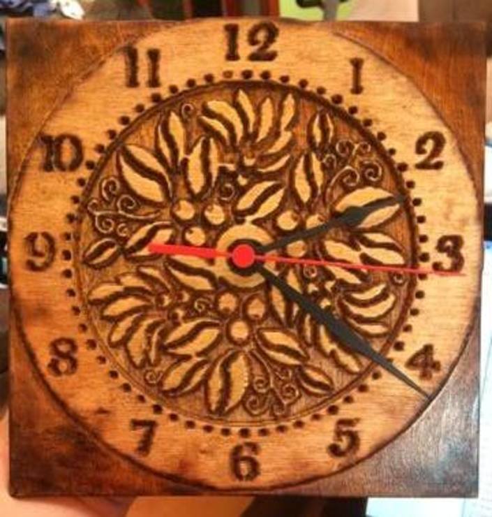

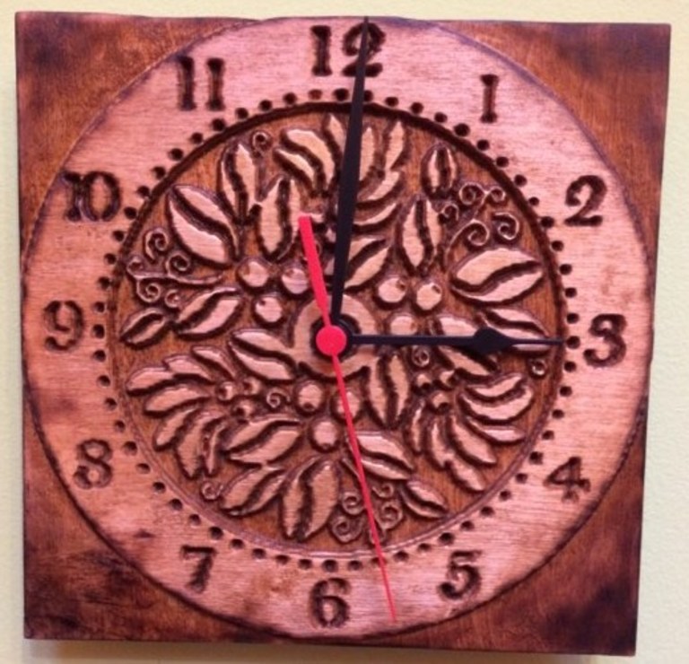

Nem tudom nálatok ez hogy működik, meg vettem a kis cnc gépem, ugye hobby célra. a feleségem annyira megtanulta kezelni, és szerkeszteni a dolgokat,hogy gyakran már én kérdezem hogy mit hogyan kell csinálni. alakít a reliefeken,vagy ha kell készít is. megtanulta youtube-rol :)
ez most az első órája, az utó munkákat is ő csinálta,a pácolást és lakkozást,égetést én csak leszabtam az alapanyagot (ami meg is látszik mert az lett elrontva ) XD

Az irány jó!!!
Bár az enyémet is érdekelné...

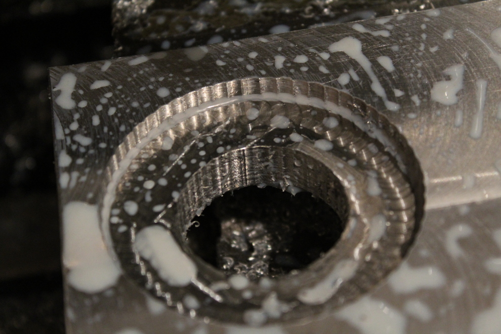

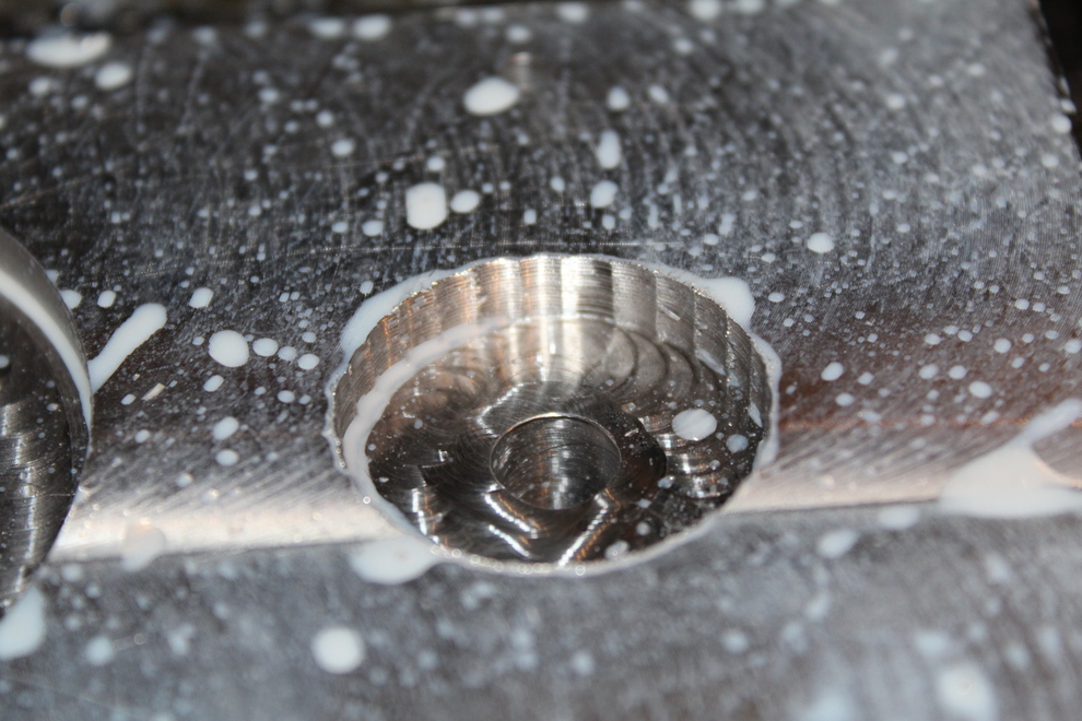

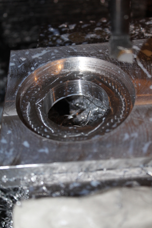

Most martam belső köröket (a hogyanja az előzményben olvasható) és kiesztergáló fejjel méretre igazítottam.
 Kukorica (nagyoló) szármaróval bő hűtéssel sikerült 20mm mélyen marnom. Így egy menetben sikerült kimarni a baloldali kiskört.
 Ez egyébként a marógépem (HBM BF 30) X-tengelye végére készül, a tengelyt léptető motor fogja bordás szíjjal hajtani. Lassan haladok, mert gyártás közben készül a terv is. A baloldali kicsi furat gyönyörűen passzolt a helyére.

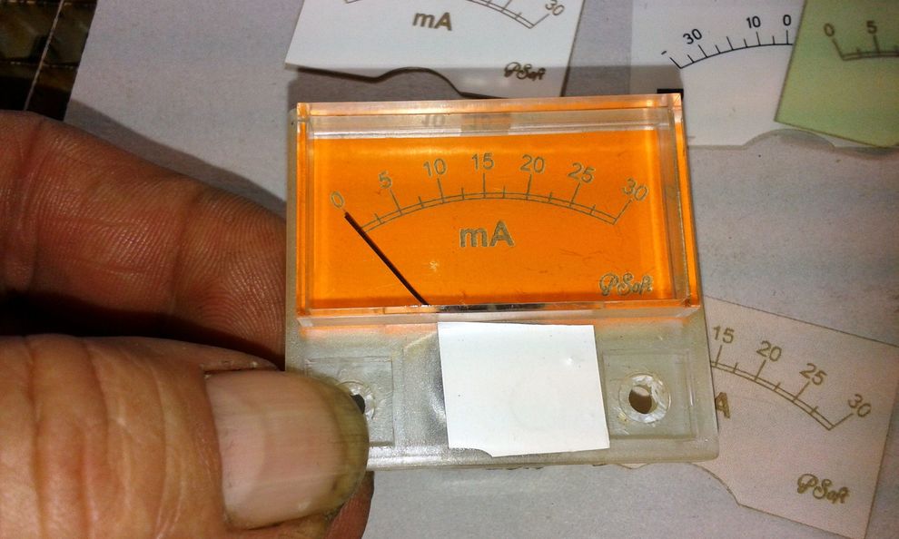

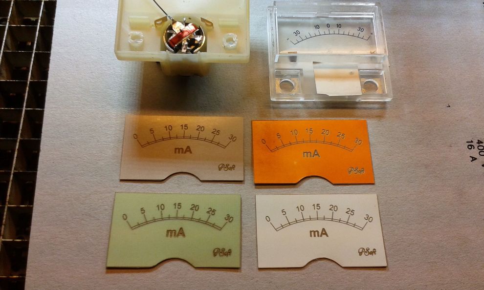

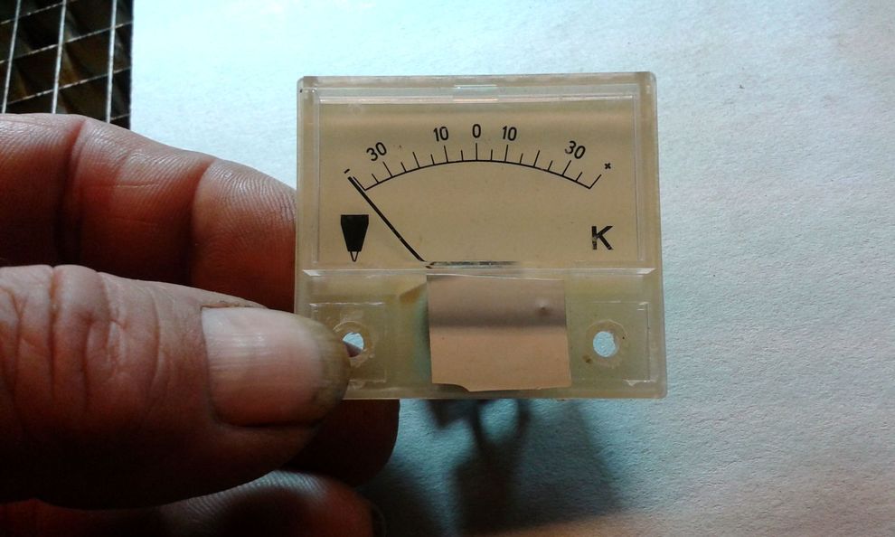

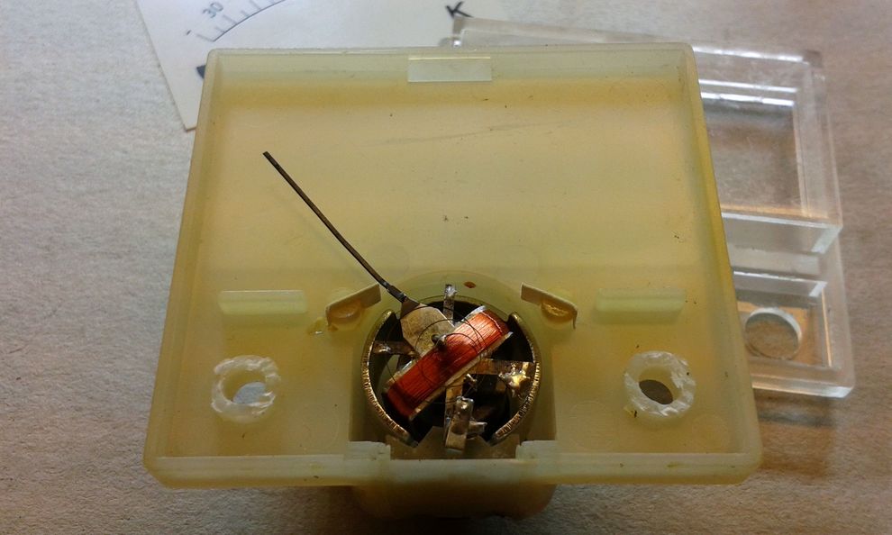

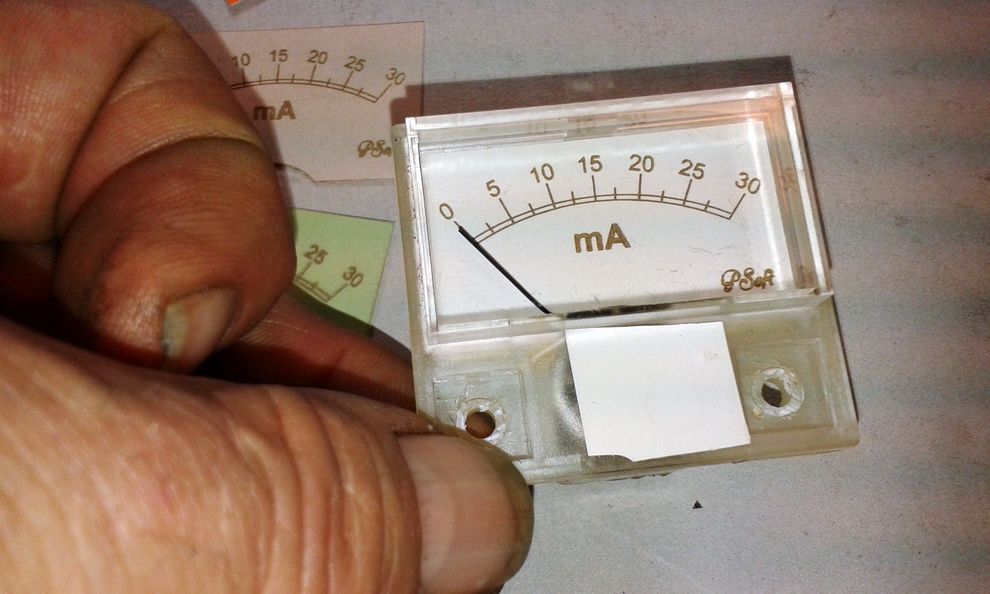

Kellett, egy 30mA végkitérésű ampermérő...
Műszer volt, csak egy megfelelő skálát/számlapot kellett "faragni" hozzá.
Rajzoltattam egyet...kettőt:) a K40-esemmel.
(most, saját magának dolgozott)[#nevetes1]

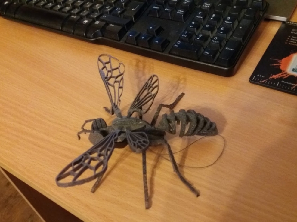

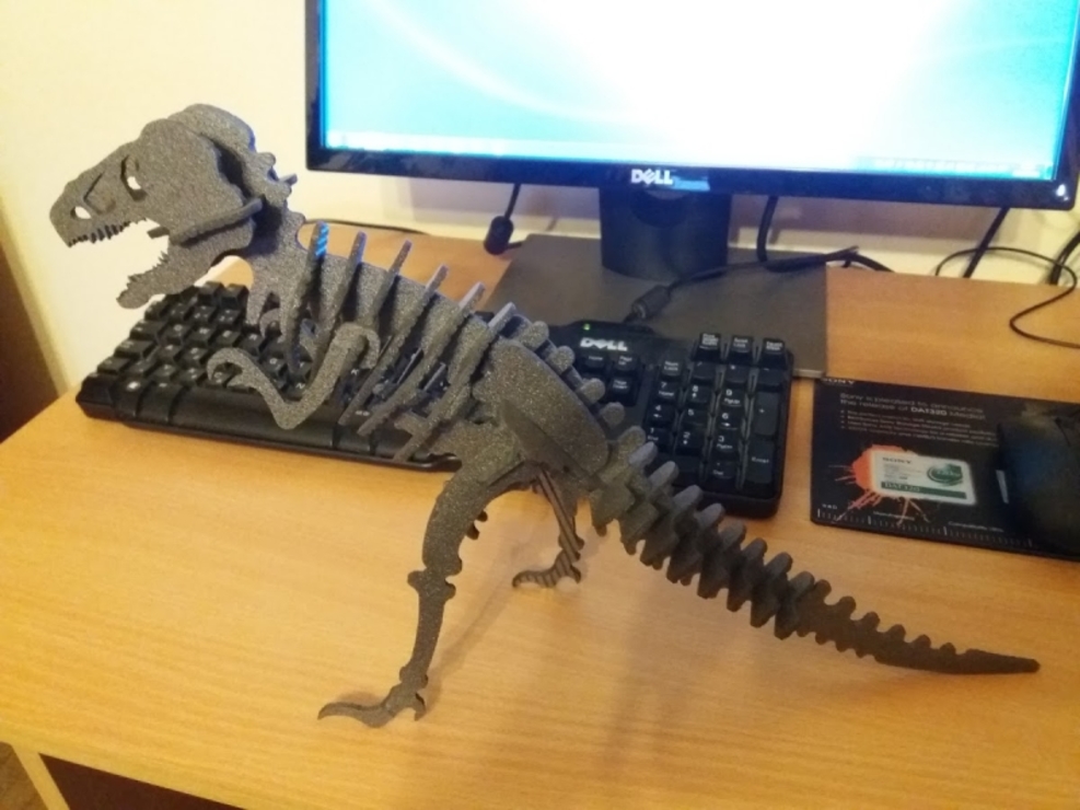

Én ezeket "faragtam" az XPS-ből.
Fecso3
Sok....több óra mindenestül kb. 4 lehetett, mert kicsi a gépem 230x230mm-es munkaterületű, elég sok hosszabbat is kellett vágni, de azok is egy darabból vannak, mert eléggé törékeny ez az anyag...toldani nem akartam. A gépidő volt benne a legkevesebb..a gkód generálás és pöcsölés a hosszú darabokkal volt sok. Rjancsi is szép darabokat készít belőle.
Praktikus anyag, de vannak határai...
