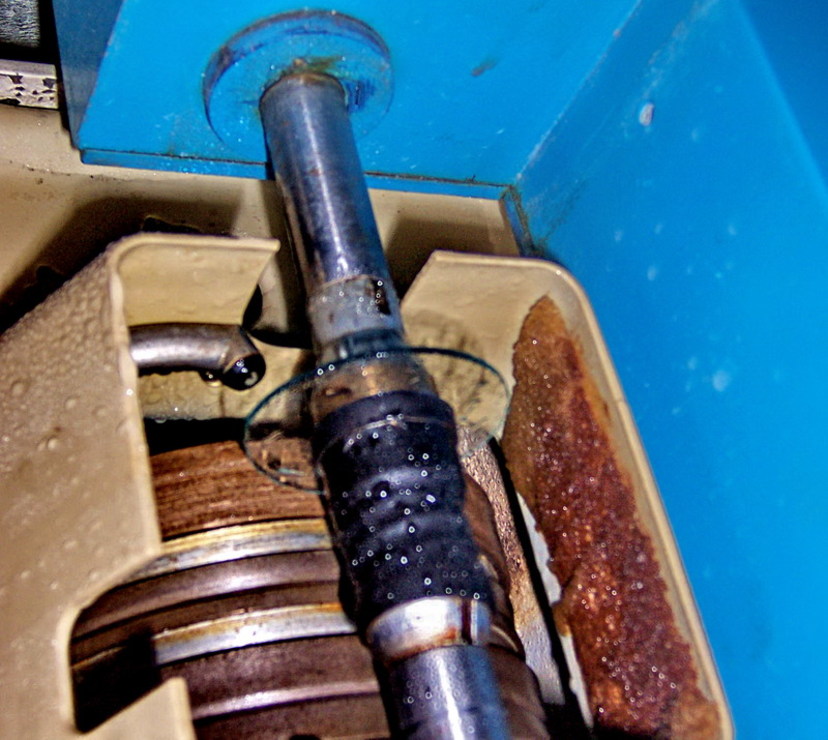

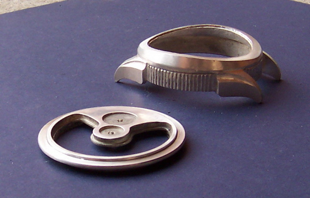

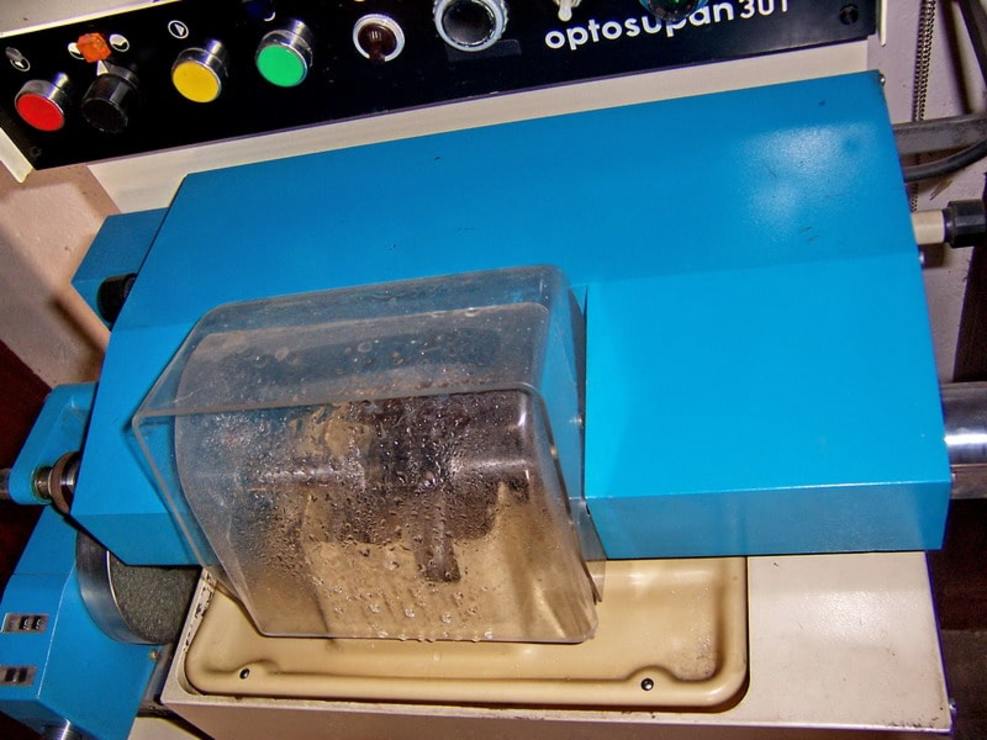

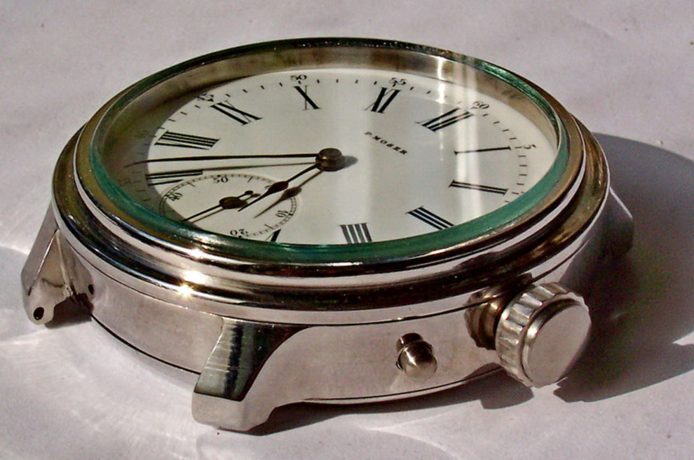

Fordulatszám maximálison , szerszám(tungsten maró) átmérő kb4-5 előretolás csigalassúságu [#fogmosas]szerszám hűtés.......elég macerás művelet volt .
Viszont az  eredmény
hát ez nem semmi
az üveget is te csiszoltad bele?
azt hogy s mint?
gratulálok!!
TROMF22
Pontosan erre voltam kíváncsi, mert a "nyers" fotók alapján is sejtettem, hogy ez nem lehetett egy kapkodós akció.
A végeredmény viszont tényleg kiváló!

2am4nwzib

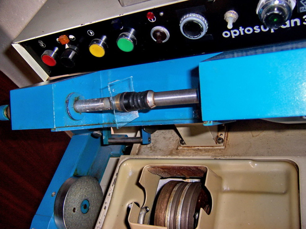

Igen az üveget is .
Egy régi DDR(optikus) géppel ,,Optosupan,,

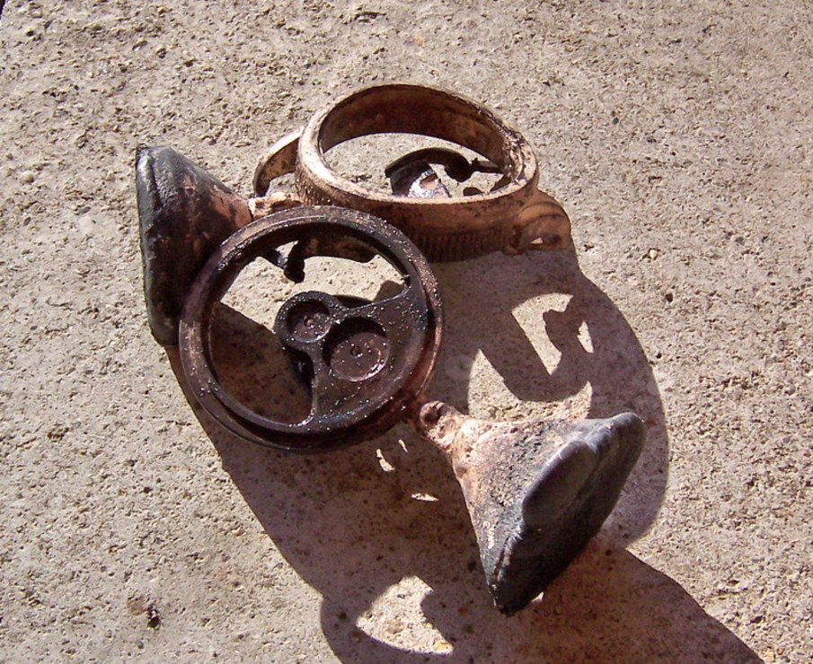

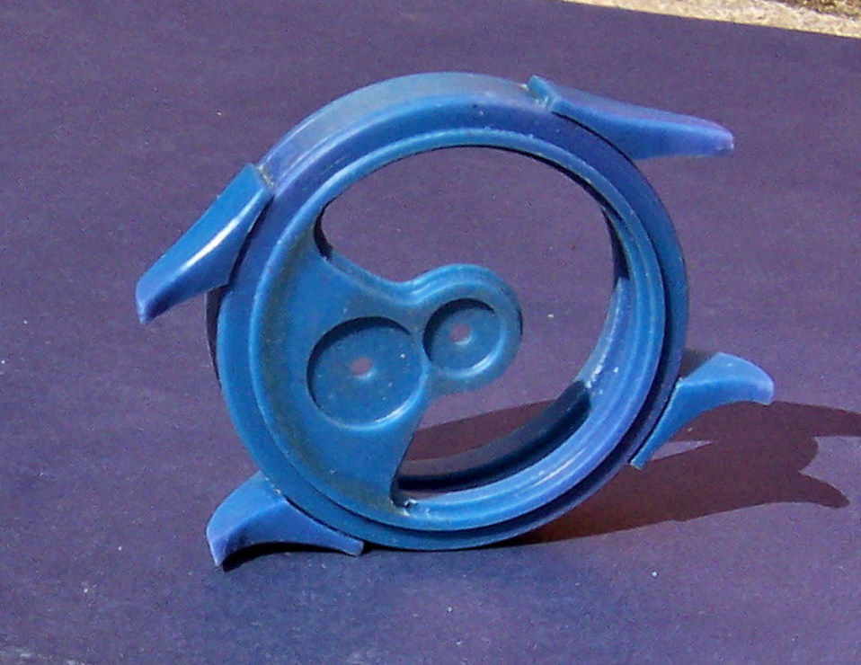

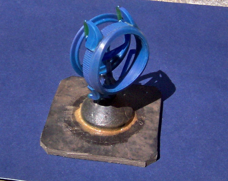

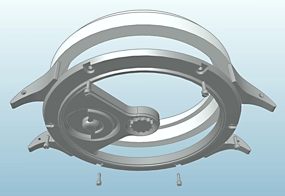

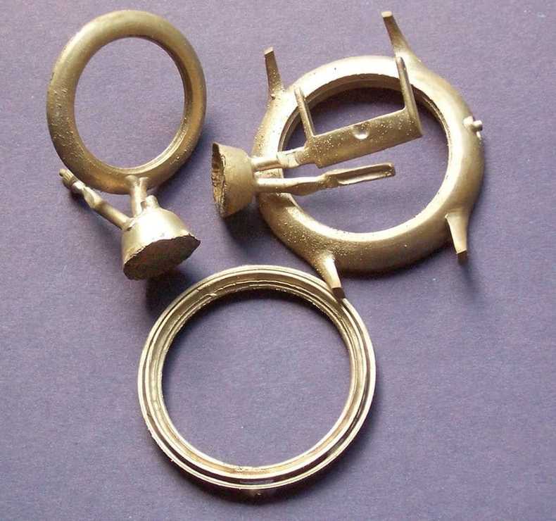

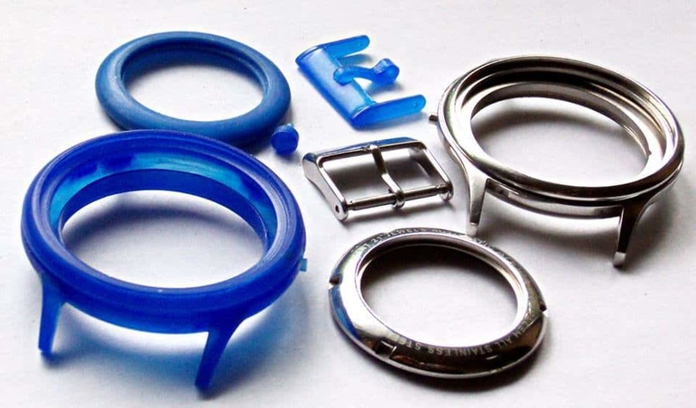

Itt egy  másik módszer óra-kaszni elkészítésére.
Cad-terv , cnc viasz-marás , viaszvesztéses öntés , Ag750 .

No ez sem semmi, de én ebbe az irányba már biztosan nem merészkedem. Legjobb esetben maradok a forgácsolásnál.

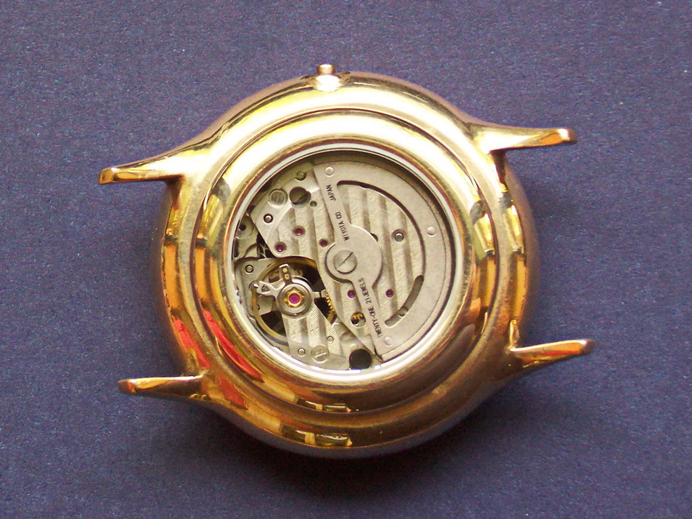

Pedig itt... komoly pénzek forognak . Még egy utolsó példa Au585
