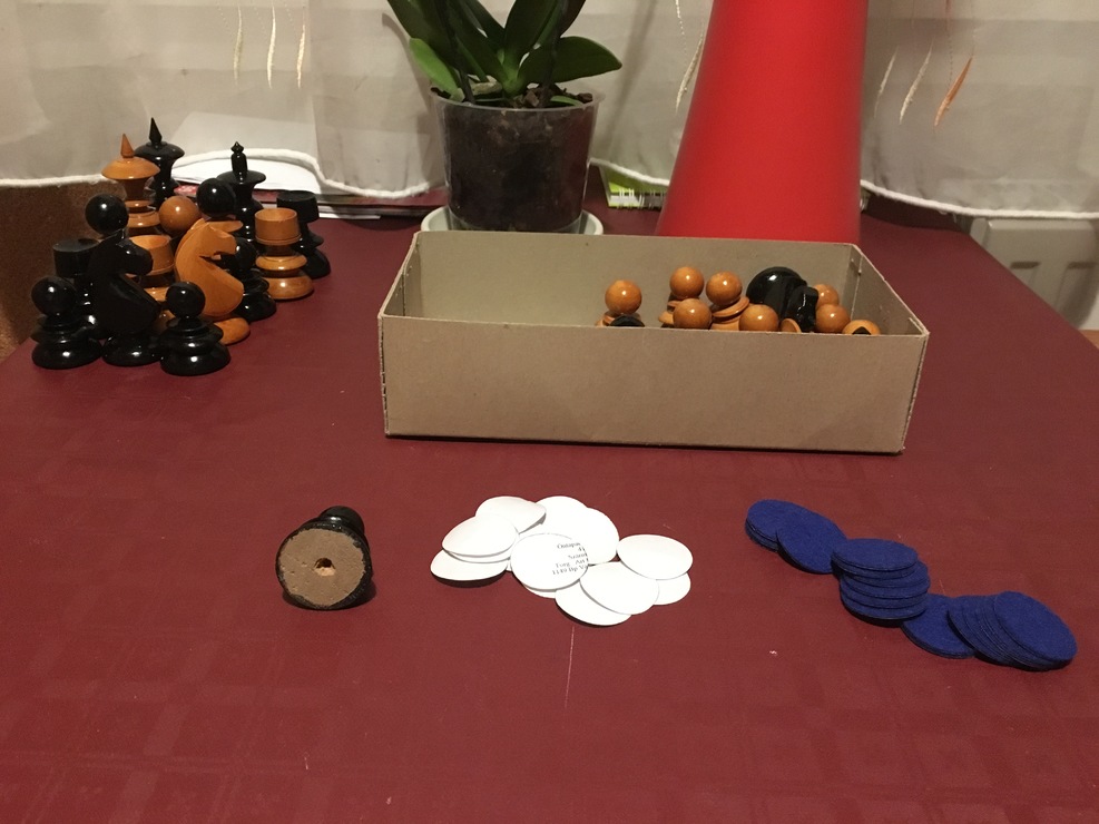

Van vagy 626 függőben lévő projektem. Úgy gondoltam, hogy, ha ezekre pontot teszek, akkor megcsinálom a dohányzóasztalt is... Természetesen nem fejeztem be egyiket sem, viszont belefogtam az asztalba is... Van egy jó méretű és konstrukciójú asztalunk, csak annyi a hibája, hogy préselt papírból vannak a lapok rajta. Néhány hónapja pakolásznom kellett a pinyóban és érdekes dologra leltem. Még gyerekkoromból maradt, egy adag jó minőségű sakk figura. Ebből arra az elhatározásra jutottam, hogy készítek egy olyan asztal lapot, amibe besüllyesztem a sakktáblát, az alsó polc pedig egy szekrényke lesz a bábuknak.

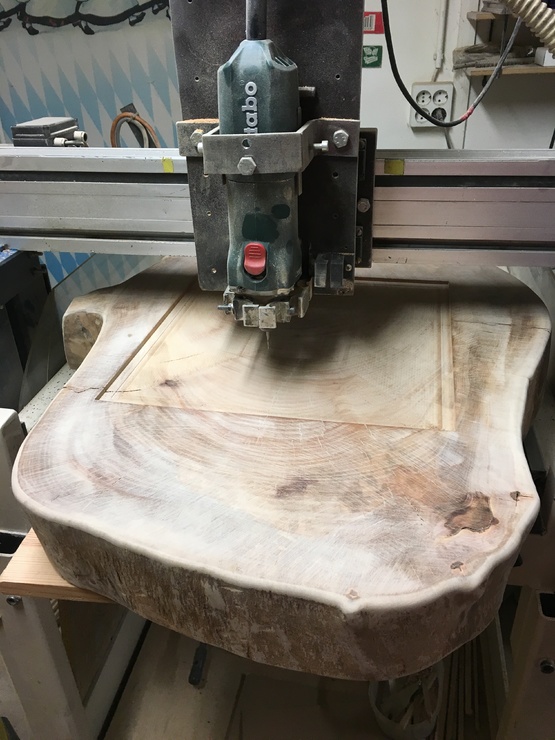

Érdekes érzés volt lemetélni a bábuk aljáról a cirka 40-50 éves papírt. Vettem öntapadós filcet, kinyestem a laserral a korongokat. A marási munkák természetesen egy barátom gépén készültek.

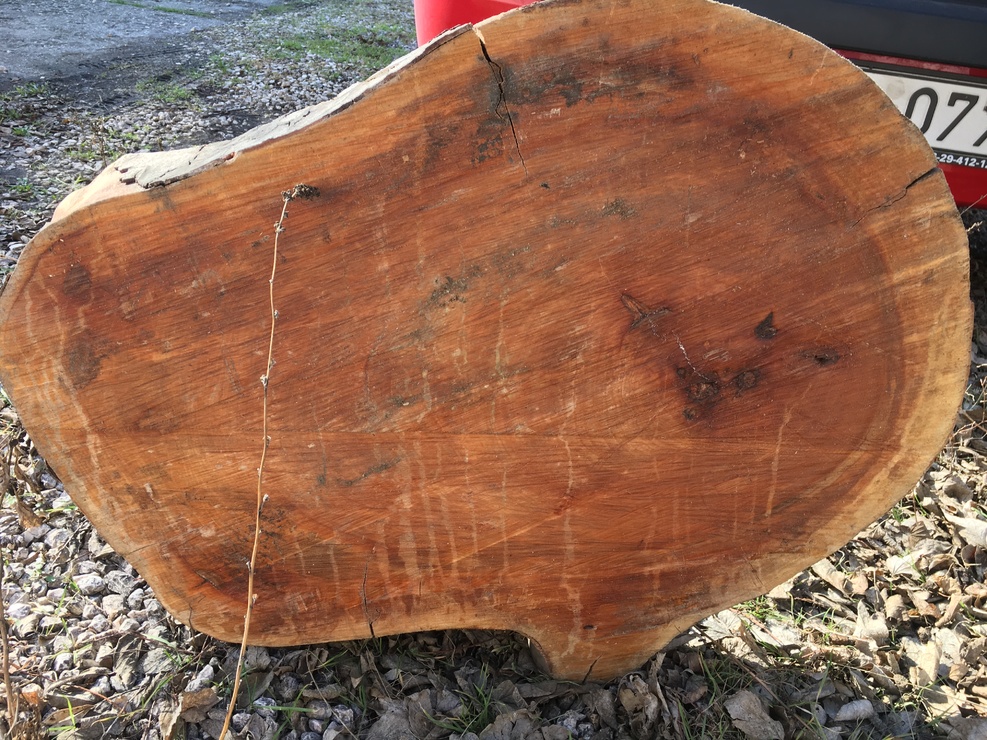

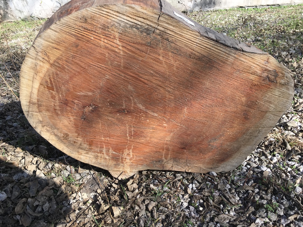

Egy újabb infó a szakemberek hozzáértésével kapcsolatban. Kerestem olyan asztalos céget, ahol olyan méretű gép van, amibe beférne az alapanyagom. Kontaktcsiszolót szerettem volna, gyalu volt. Telefonon egyeztettem a gépkezelővel, egy platán fából keresztben kivágott ovális darab, cirka 750x550x100 mm befoglalójú, ezt szeretném párhuzamosra munkáltatni. Ok, 10e Ft. Sokalltam az árat, mivel azonban jót szerettem volna alkotni, belementem. Odavittem az alkatrészt, meglátta, szálirányra merőleges megmunkálást nem vállal! De hát ember, ez a beszélgetésünk alapján egyértelmű volt! Neki nem... Vagy a gyalu szakad szét, vagy a fa. Ez nagyon kemény! Akkor nekilátok szalagcsiszolóval. Leég a negyedénél, mondta.
Fogalma nem volt arról, amit beszél! Ez nem keményfa, félkemény. Jó zsíros, tömi a vásznat, mint állat. Jól forgácsolható, jól munkálható. Sikerült a láncfűrésszel vágott szeletet 5 mm-en belülre hozni párhuzamban kézből.
Vettem diógyökér furnért egy fél vagyonért siralmas állapotban. Bevizeztem, kivasaltam, felaprítottam, lepréseltem. Ebből lesz a sakktábla sötét része.
A préselő készülék is kész, a többit majd folyamatában tudósítom, hátha érdekel valakit...

Egyébként szálra merőlegesen senki sem gyalultat. Csiszolás még csak-csak, de a gyalulásnál olyan szinten képes kitépni a szálakat, hogy valóban széteshet a gépben a lapod, aztán a többi a szerencse és a gépen múlik.
Jó megoldás a furnérozás is, de a múlt alkalommal folyékony fát használtam, hasonló esetben. Van belőle fekete színű is, 2mm mélyen ki kell marni a fekete négyzeteket, ill. a betűket és számokat, jobb esetben kétszer feltölteni, egy lejárt bankkártyával síkba húzni, száradás után síkba csiszolás, örök élet, meg két nap. :)

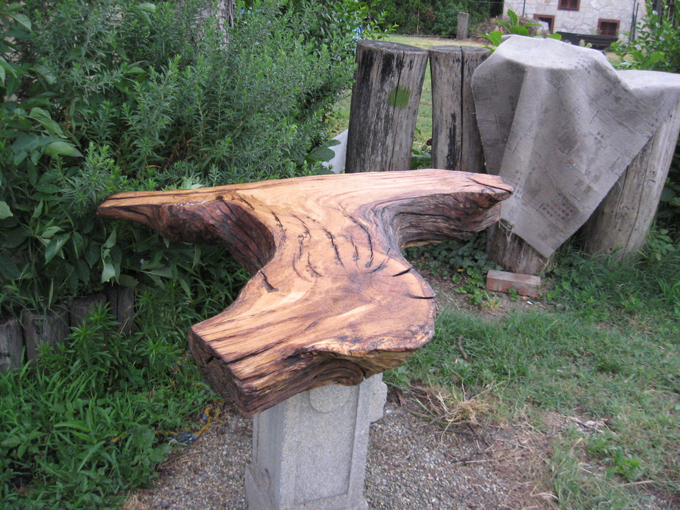

Az enyém egy nagyon öreg tölgy leszakadt ága volt.
Mielőtt lapot láncfűrészeltem belőle, a villás rönk vagy hat évig szolgált egy barátom fedetlen teraszán, ülő alkalmatosságként.
A reggeli kávétól, az esti pohár borig.
Idő teltével a kérge levált, a háncs korhadt, már nem volt jó ráülni, útban lett.
Tűzifának szánta, amikor megmentettem. Nálam is pihent egy évet a diófa alatt, mire kitaláltam mit kezdjek vele.
Ilyen fa nekem egy életben egyszer adódik, nem akartam elkapkodni. Ezt sem.
Végül úgy döntöttem, hogy nem csinálok belőle vaskarikát. Megmarad fának, a maga jellegében és így használom.
Szerethető.
