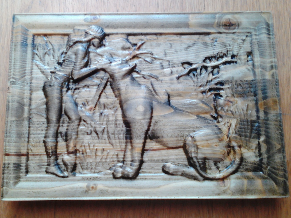

bocsi de ez rossz,
ez nekem is meg van de még nem martam ki, szerintem gravírtűvel kellene mert ez egy gyönyörű modell, kissé túl részletes is, épp ezért kell a tű hozzá,
Dezső
Kikérem magamnak, ez nem rossz hanem fa:-)
Ne volt megfelelő hosszú gravírtüm, de kíváncsi voltam, hogy néz ki ezért martam R3-sal.

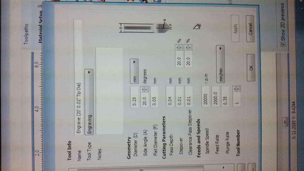

Gravír tűvel is próbálkoztam de nem tudtam úgy be állitani hogy ne hagyon sorokar. Így volt beállitani. Melyik be állitás nem jó?
Azt mindig az adott darab (pl relief) felbontása, részletgazdagsága határozza meg.
Nagyobb daraboknál, durvább részleteknél jó az 1/8"-os (vagy 3mm-es) de a finomabb részeket célszerűbb 20-30 fokos gravírtűvel készíteni. Abból is a legömbölyített hegyű változattal.
És persze ahogy írtad is, a keményfa jobb alapanyag. A bükk viszonylag olcsó és elég szép is.
Úgy nagyjából egyik sem, mert 0,25 mm-es szár vastagságú gravírtű nincs.
A tényleges méreteit írjad be, a helyes szerszám névvel együtt.
Figyelj rá, hogy a tű kúposságát megadó Side Angle az a fél szög (lásd a rajzon) A csúcs lekerekítésénél (Flat Diameter) viszont az átmérőt kell megadni. Pl 0,5 vagy amilyen a garvírtűd. Most egy gömbvégűt választottál (Engrave...Tip Dia)
Először nagyold le 3mm-es szerszámmal, 1-2mm ráhagyással. Persze ott is a valós szerszámméretet használd. Utána engedd rá a gravírtűt a finom kidolgozáshoz. Az oldallépés (Stepover) lehet 40% a marónál és a gravírozásnál is. A marási mélység (Pass Depth) marásnál max szerszám átmérőnyi, utána a gravírozásnál pedig bármilyen nagy, mert előtte lenagyoltad az anyagot. Úgyis csak a maradék pár millimétert fogja eltávolítani. De semmiképpen sem 0,04mm :)
