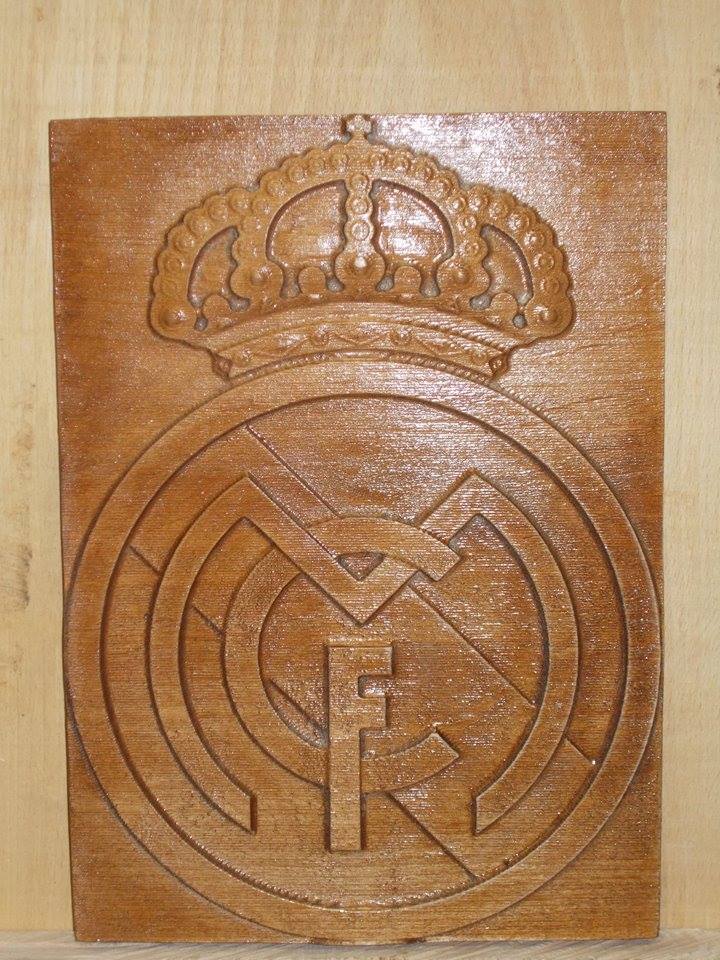

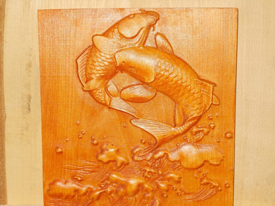

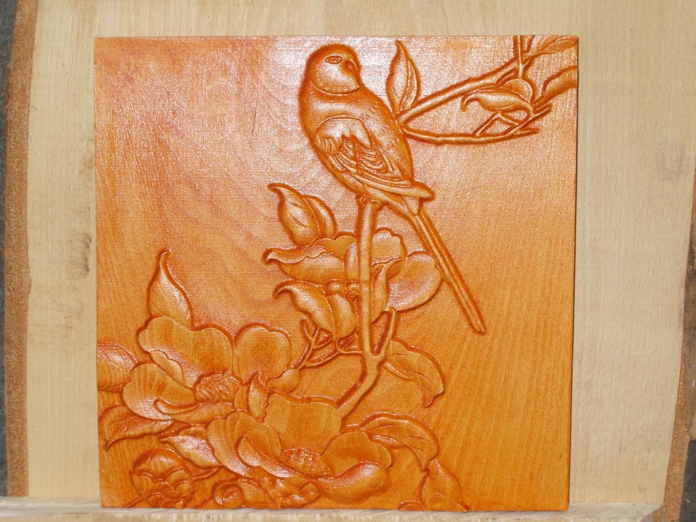

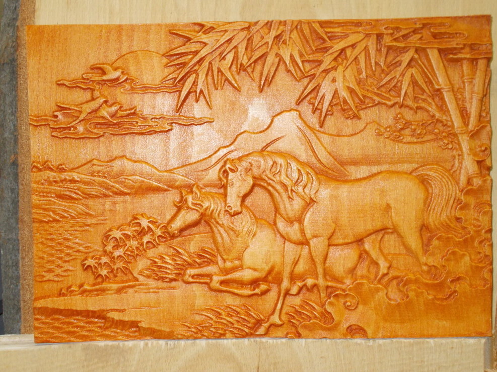

Sziaszotk! Még kezdő vagyok CNC terén de próbálkozok, pár kép az alkotásokból.

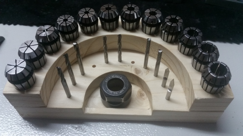

Friss szerzeményeim.

Milyen fát, és milyen marófejet használsz? vízszintes raszter? mekkora sorközzel mész? mennyi idő kb?
hú, bocs a sok kérdésért.. [#taps]
jr3zkwveg
Szia
Többnyire fehér bükk,a nagyolást 12mm maróval a simítást 1mm gömvégűvel csinálom.2000mm/min sebességgel 0.34m raszter.Idő egy 25x35cm képnél 2.5-3 óra

A jobboldali, fóliázott MDF?
jr3zkwveg
Köszönöm
Fehér bükk dió páccal kezelve és lakkozva
Köszi. Nekem a kép alapján teljesen úgy tűnt, hogy fóliázott.
Így még inkább gratulálok. Az kimondottan profi munka.[#taps]
Ha megengeded, mondanék némi kritikát is.
jr3zkwveg
várom a kritikát csak így lehet tanulni
Szerintem sokkal jobb lenne, ha lenne hagyva üres széle körbe.
Vagy kivágva kontúron.
Ez a se így se úgy kinézet, sokat ront a dolgon.
Persze, lehet csak én gondolom így. Azért egyszer megpróbálhatod úgy.
Nagyon jók, de egy kontúrvágás valóban még látványosabbá tette volna
