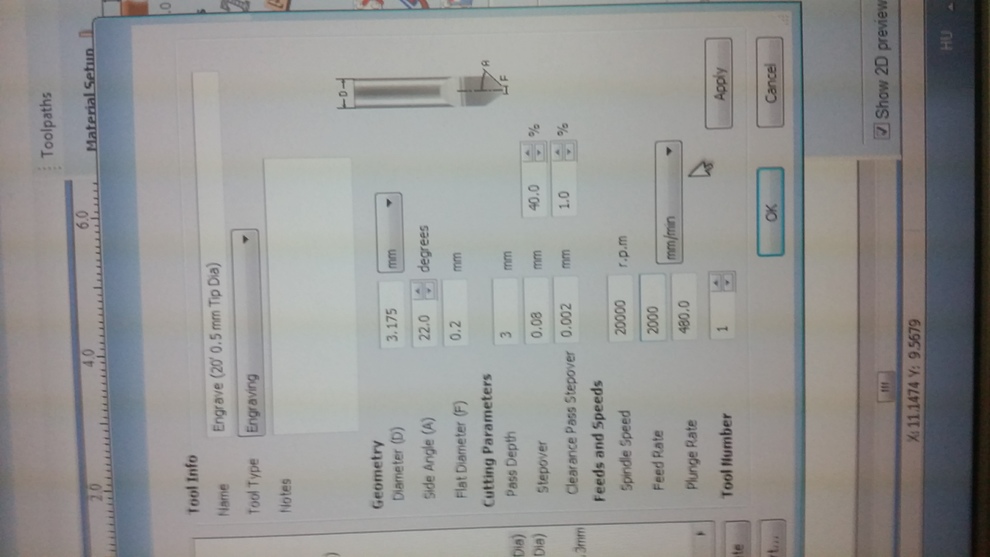

Ez igy milyen? Gravírtűm 45x0.2

Elsőre jónak tűnik, de 45 fokos tűvel ne várj túl kontrasztos végeredményt.
De egyáltalán mit akarsz készíteni? 2D vagy 2,5D?
Először mindenképpen nagyold le egy akár egyenes akár gömbvégű maróval
Javaslat: amíg bizonytalan vagy a beállításokban és a gép mozgásaiban javaslom, hogy ne keményfával kezd a szerszámtörést hanem használj sűrű, színes (kék, zöld rózsaszín, sárga) lábazati XPS polisztirol habot. Sok baklövést lehet megúszni szerszám és géptörés nélkül

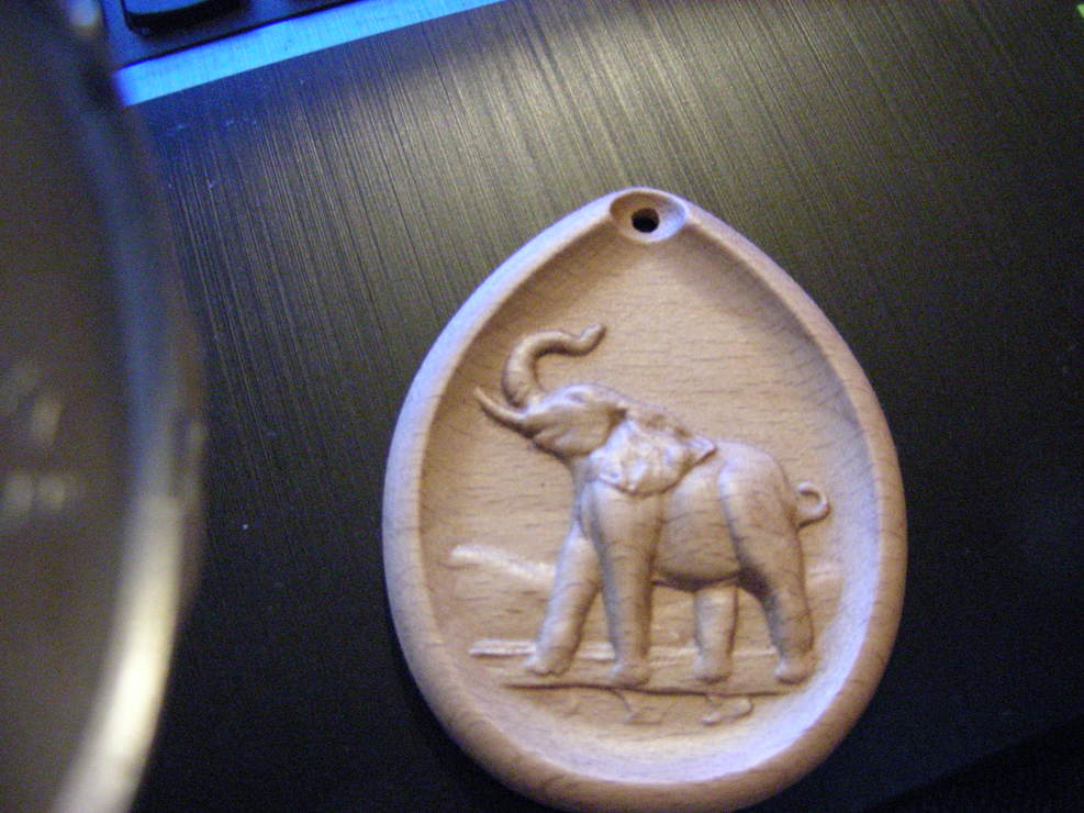

Lányom arc képéből 3d t elméletileg azt próbálgattam .

Esetleg megpróbálhatnád Miki2 csavart élű gravírtűit, 20-30 fok 0.2mm, 1 fogásból 8-10mm mélyen marok vele.
A képen látható negatív forma legmélyebb pontja 11mm, 1 fogásból.
Jó javaslat! [#eljen]  Még nem próbáltam de eddig csak jót hallottam róla.

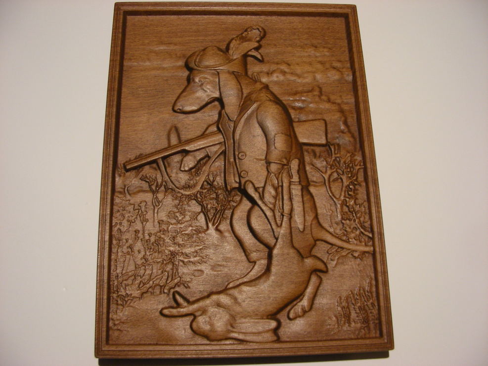

Jól néz ki ügyes . Hol lehet be szerezni?[#eljen]

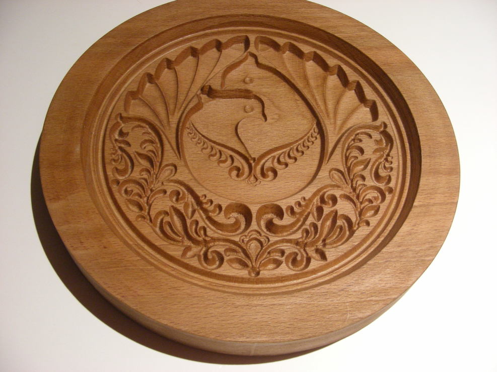

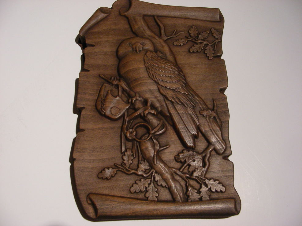

Ha már itt vagyok, rakok fel pár képet.
