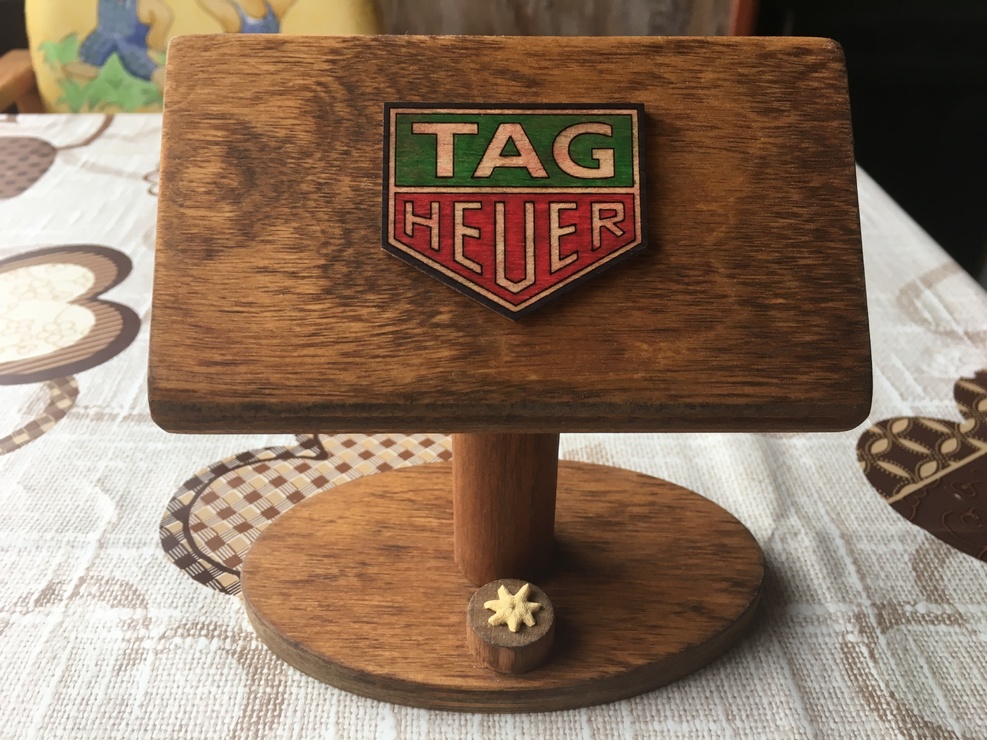

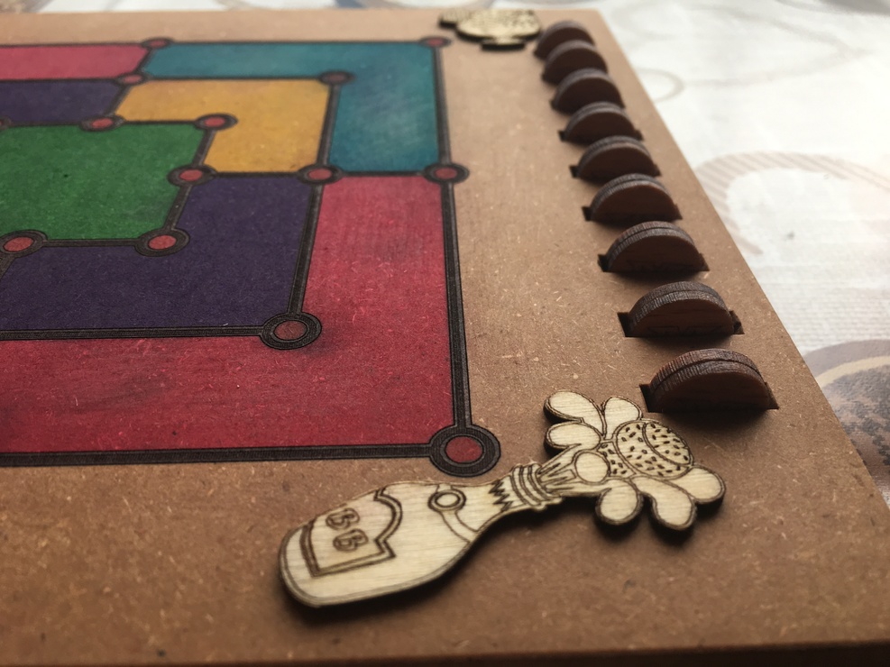

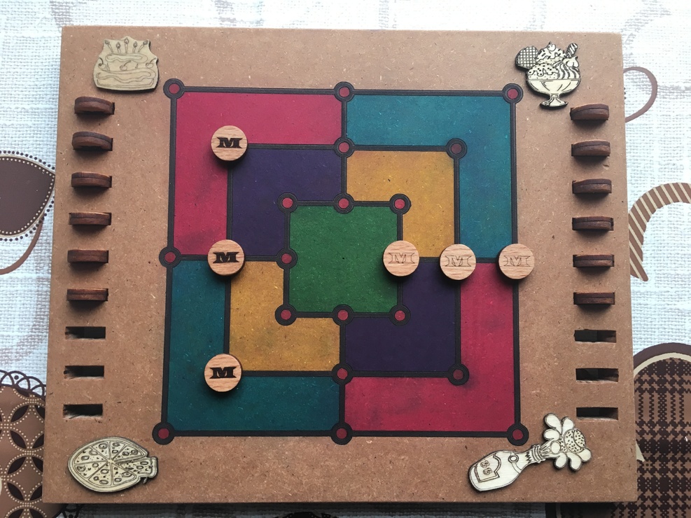

Készült egy a mi gyerekkorunk játékai közül, ami az első két képen látható.
A harmadik egy óra / gyűrű tartó konzol.

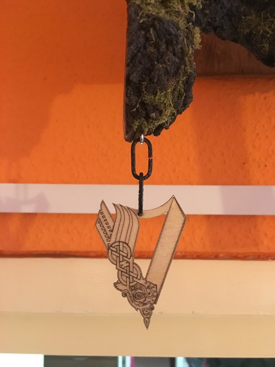

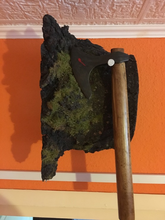

A 4. és 5. a Vikingek sorozat rajongóinak lehet érdekes. A teljes cucc saját készítés.

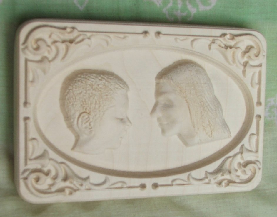

Utolsó kép menyi idő volt kimarni ? Nagyon jók :)
4umhue7vh
620x220mm kb 8óra+ utómunkálatok.
10 000rpm a főorsóm max fordulata, lehetne még csökkenteni az időt.
Saját készítésű gravírtűvel készült. Gravírtű 1/8" 30 fok, 0,3 mm hegy.   2 menetben. Fotóról készítettem a domborművet. Anya és fia van, keretbe rakva. És úgy kimarva.

Köszönöm a segitséget . Sikerült be állitani hogy normális felületek kapjak. Mostmár egy dolog merült fel 20x25 kép félig mart ki 3 óra alatt nagyon sok ez?
No, igen. Apró dolgokon múlnak a nagy dolgok. Ez már jó lesz. Sajnos a szép marás viszi az időt.
Az idő sok tényezőtől függ. A relief részletessége, a gép tudása, a jó szerszám a fő befolyásoló. De például én 50% ra állítom az átfedést, nem 40 re. Ez magába 20 % időmegtakarítás. Próbálgatni kell kompromisszumokat keresni.

Pont úgy van. A maróhegy méretén túl ez az egyik legfontosabb beállítandó adat.
Egészen pontosan, a szerszám hegyének (Flat) átmérőjének az 50% ával átfedésben marok. Persze ezt te tudod.

Persze voltak kételkedések is, hogy 0.3 mm es heggyel hogyan martam ki például a most lentebb belinkelt fotóból készült domborművet.
Ez is 50% átfedéssel készült.
Lentebb Rabb Ferenc ajánlotta a 40% -ot. Én 50% ot használok. Ha az 50 et vesszük 100 % nak. Ehhez képest a 40% az 20 % al kevesebb. Ennyivel hosszabb lesz a marási idő 40 -el.
Az, az a 50 nek a 40 a 80 % -a. Valahogy, így.
Persze lehet úgy jobb, hogy 25% -ot gyorsít. Igen talán ez a helyes. (Na, mindegy. már 4 éjszaka nem aludtam). A lényeg a lényeg. De, ami lényeg, jelentősen kevesebb idő kell hozzá.

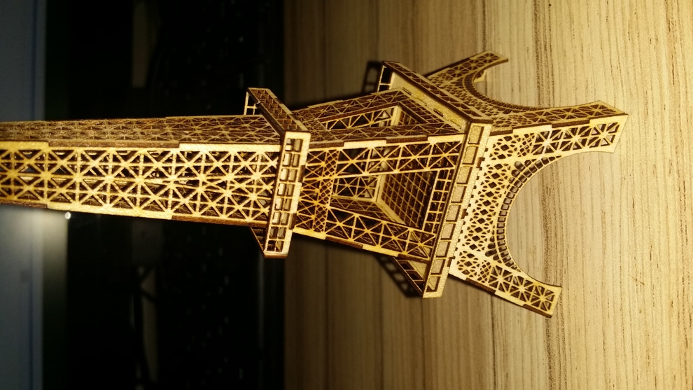

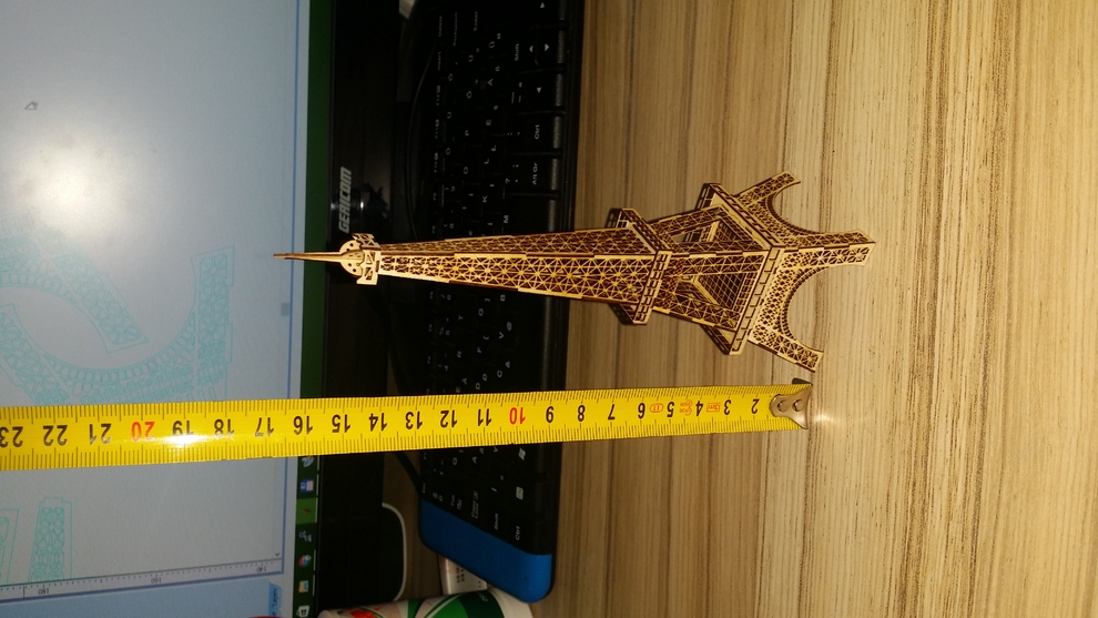

Na délután nekiugrottam az eifel torony 3d puzzle nek.
Ez lett belőle  0.9mm furnér az alapanyag
Szépen elkészítetted! Ilyen stabíl lett abból a vékony anyagból.
Sajnos, nekem rosz emléket idéz. Pár éve megszereztem a kivágó rajzát. Tavaj megígértem azb egyik unokámnak, hogy elkészítem neki.
Persze nem találtam meg hová mentettem el ano. Így sajnos elkészíteni sem tudtam.
