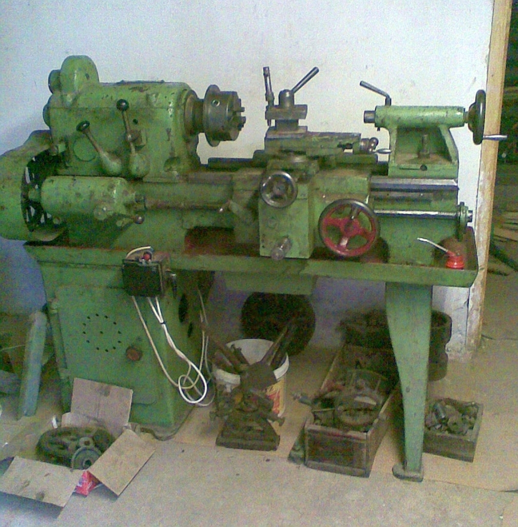

Sziasztok! Tudtok ajánlani Bpest vonzáskörzetében olyan céget, aki gépszállítással foglalkozik? Békebeli esztergámat kellene Érdről-Érdre költöztetni. Nincs egy tonna, saccra 4-500 kg lehet. A gond, hogy egy piccegarázsban van aminek a kocsilejárója keskeny és meredek, még személyautóval is kevesen vállalkoznak a behajtásra. Annak ideján szétszedve vittük le a gépet, ha lehet, ezt szeretném most elkerülni ha valakik képesek egyben felhozni onnét.

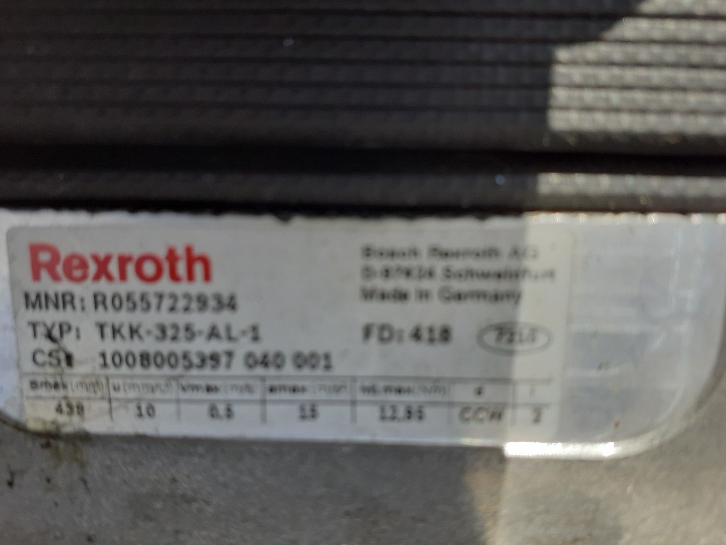

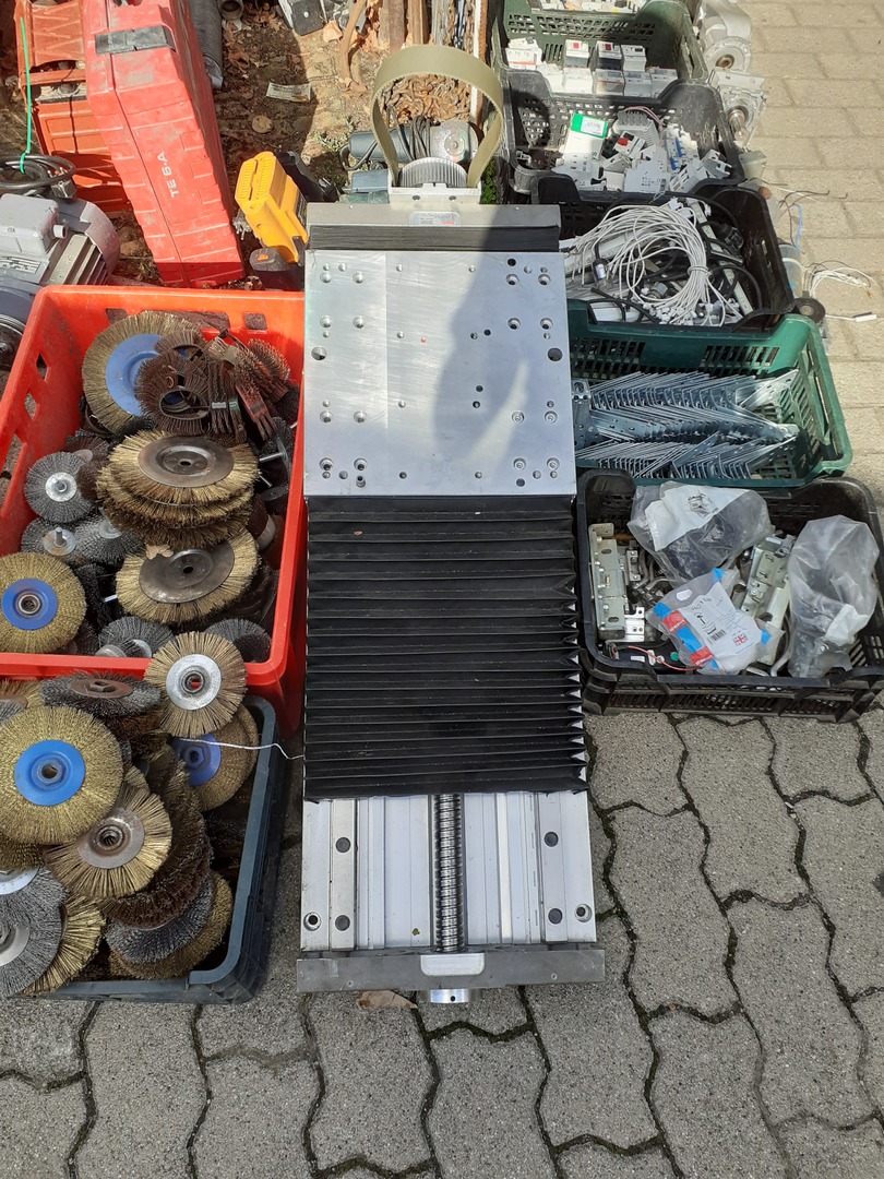

A Bakancsos piacon láttam! Masszív Rexroth  orsós mechanika.
Egyenesen fel lehet húzni a gépet?
Lépcső van, vagy csak lejtő?

Az ősi módszer. Palló(k), görgők(csődarabok) és 2(3) fickó. Hogy ne csak a pofám járjon jelentkezem egynek.
Köszi a felajánlásokat! Kocsilejáró tehát lépcső nincs. Ami problémás, hogy öntvény "kecskelábas" gép, aggódom, hogy ki ne törjön alóla ha elakad. Az utca is relatív keskeny és murvás kátyús, nem igazán lehet jól rátolatni kocsival vagy utánfutóval. Ma csinálok fotókat.

Néztem a képen az esztergát, az jutott eszembe hogy alá kéne tenni két szál pl. U szelvényt. Ha van furat a lábain akkor ehhez lehet rögzíteni ha nincs akkor felálló perem vegye körbe a lábakat, és a két szálanyag is legyen összekötve, keret szerűen. Így sokkal könnyebb a görgőzés, mert a kecskeláb alá amúgy sem lehetne görgőt tenni, mert szinte azonnal kifutna a láb alól. És nem akad el a kecskeláb sem.
Köszi az 5letet, másban is felmerült privi üzenetben. U szelvényem momentán nincs, meg kell elégednie valami fa staflival. (Azt hiszem 7,5x10 cm-es 20-25 éves akác akad itthon pár méter.)  A kereszt merevítés meg lesz, nehogy elcsavarodjon a kecskeláb.
Raklapot alárakni, békához két spaniferrel odahúzhatni.
Csörlővel fellehet húzni.
Ha nincs csörlő két spaniferrel felváltva fellehet húzni, elég egy is csak akkor mindig ékelni kel, vagy békát leengedni.
Szerintem hosszabb, mint egy raklap. Vagy legalábbis ha a kecskeláb a raklap szélén van, az alsó szekrény nagy része lelógna róla.
